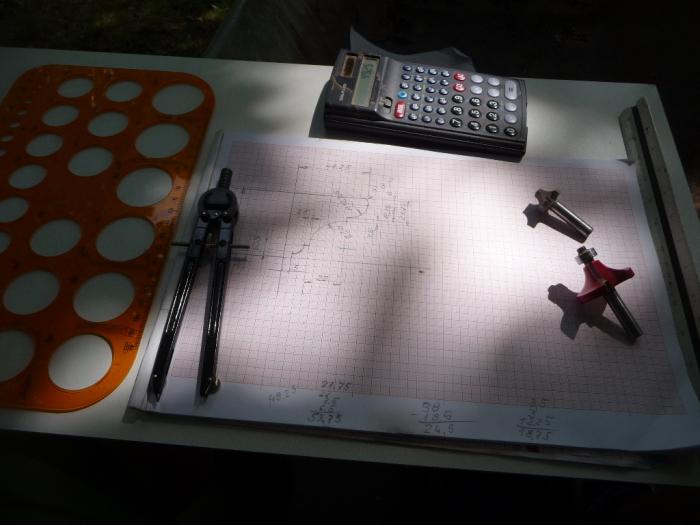

Ich will versuchen mit meinen vorhandenen Mitteln auszukommen, nach einigen Überlegungen hatte ich dann Vorstellungen wie es gehen könnte und brachte diese zu Papier.

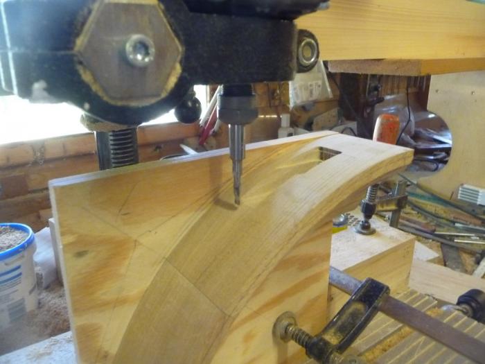

Bild 2
Ich ging daran mit einem Radiusfräser R¼”, dem ich mal schon vor längerer Zeit den Zapfen für den Anlaufring entfernt hatte, einen entsprechenden Radius anzubringen, die beiden dazu gehörigen Flächen fertigte ich mit einem 8mm Zylinderfräser.

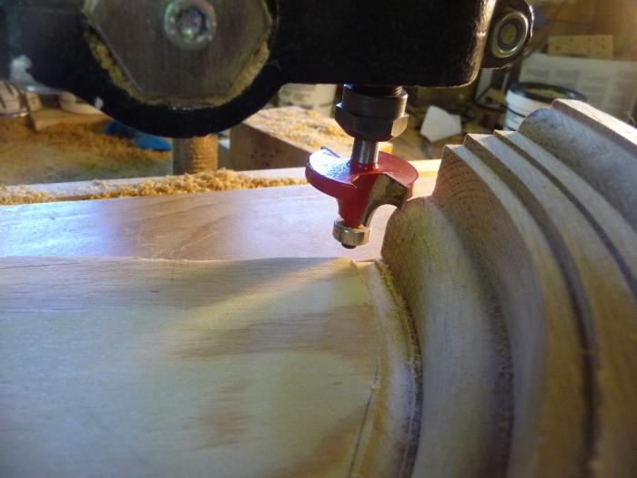

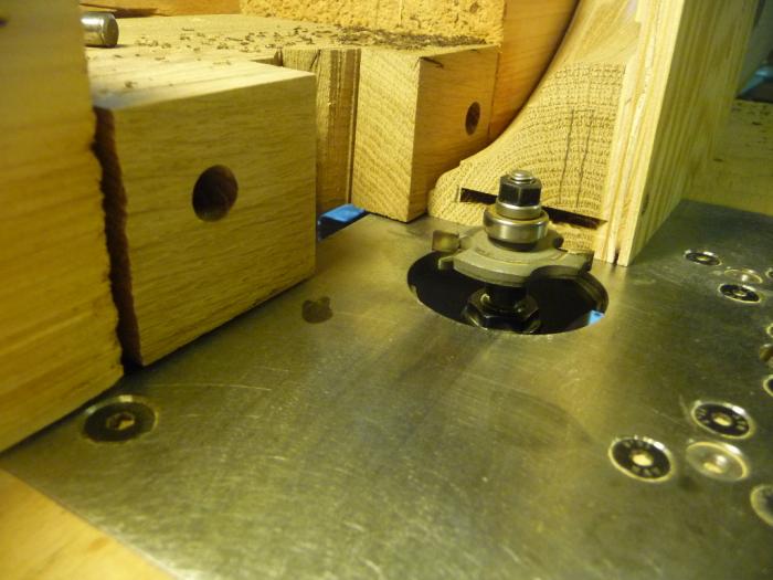

Dann kam Radiusfräser R 12,4mm mit Anlaufring zum Einsatz, der Anlaufring hätte ich auch abmontieren können, so diente er mir zu leichteren Einstellung, ich fuhr mit dem Wabeco-Schlitten so lange vor, bis das Kugellager Kontakt hatte und hatte so die richtige Einstellung.
Bild 3

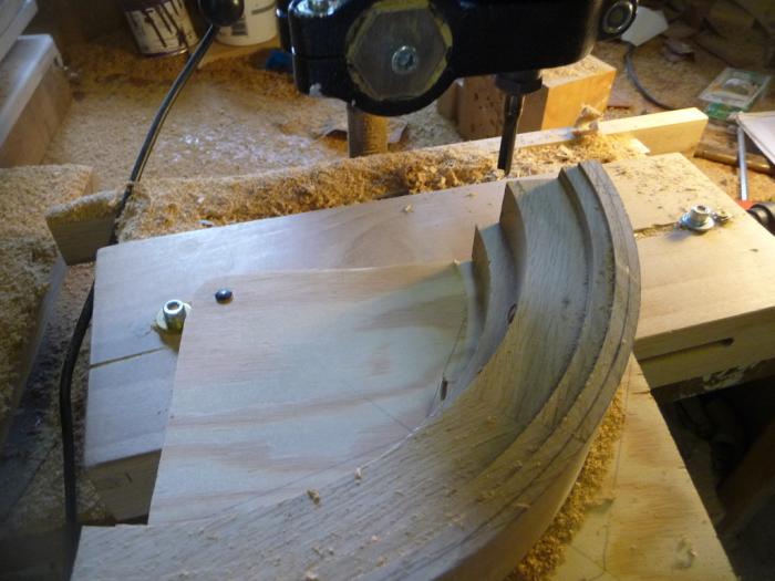

Einen weiteren Radius fertigte ich mit einem Radiusfräser R¼”, dem ich mal schon vor längerer Zeit den Zapfen für den Anlaufring entfernt hatte, die beiden dazu gehörigen Flächen fertigte ich mit einem 8mm Zylinderfräser.
Bild 4

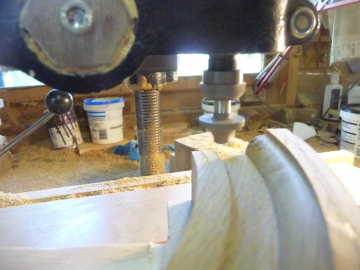

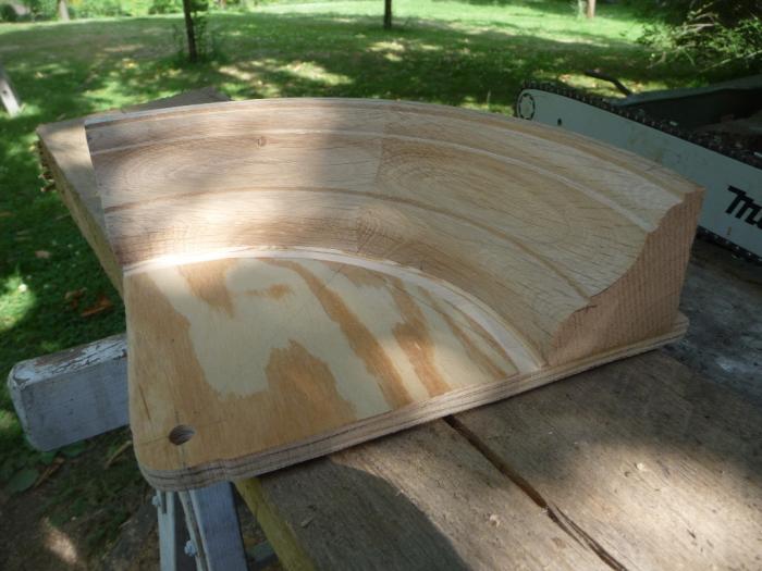

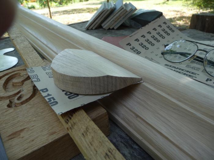

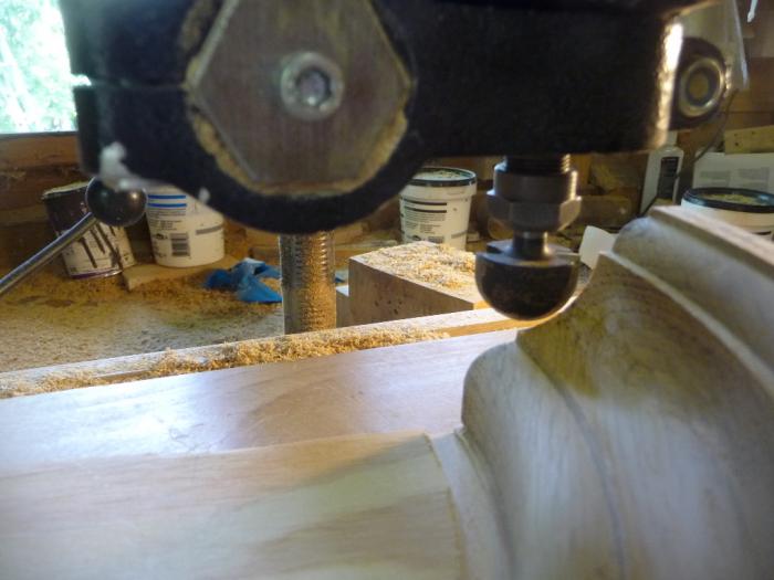

Dann kam der Halbrundfräser mit R ½ “ zum Einsatz, da der Radius kleiner als meine gewünschte R22mm musste ich mehrere Stiche machen, bei genauem Hinsehen sieht man die Übergänge, mit der Ziehklinge sind solche kleinen Erhöhungen schnell entfernt.
Bild 5

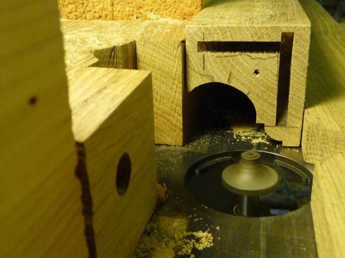

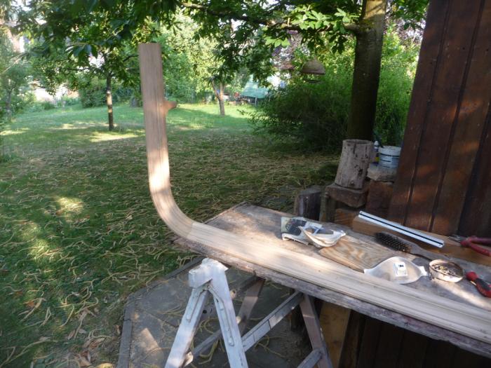

Das Segment ist nun fertig, ich beließ es aber noch auf seiner Aufspannplatte.
Bild 6

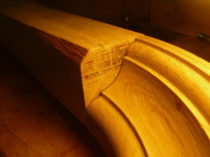

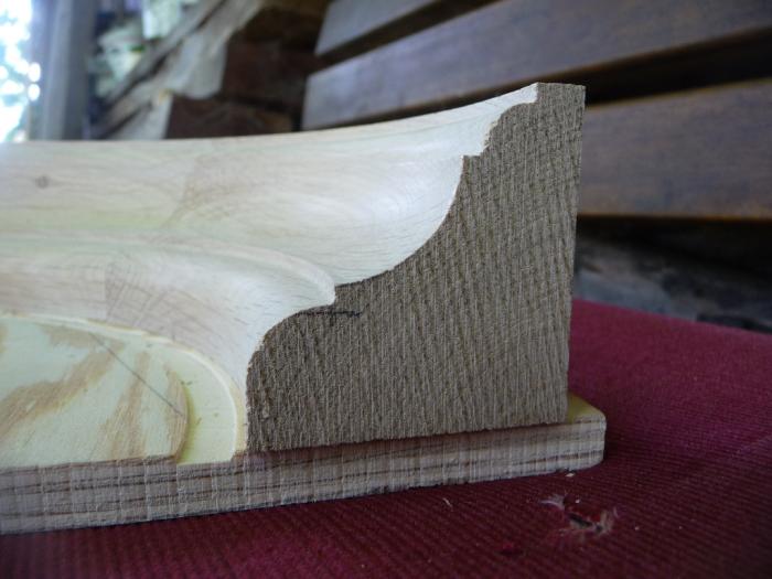

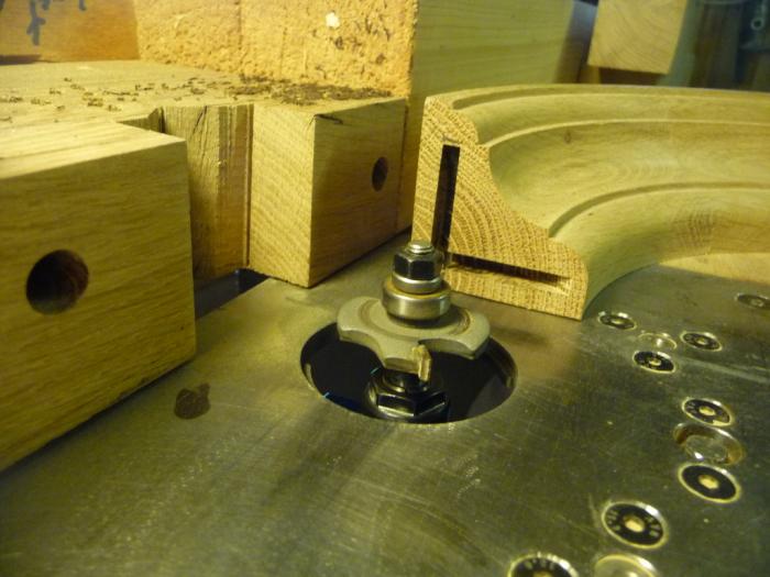

Eine nähere Aufnahme zeigt das Profil.
Bild 7

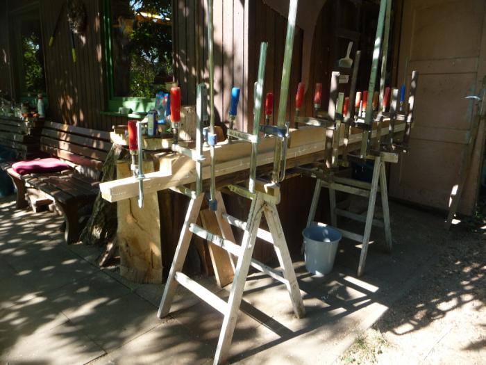

Um genau arbeiten zu können mussten die Teile einmal gleiche Abmessungen aufweisen und vor allem das lange Teil musste gerade sein, da ich es aus zwei Brettern zusammenleimte, schaffte ich mir eine Plane Unterlage, wozu ich einen alten Eichenbolen abrichtete, Krümmungen würden bei dem Profil Marken hinterlassen.
Bild 8

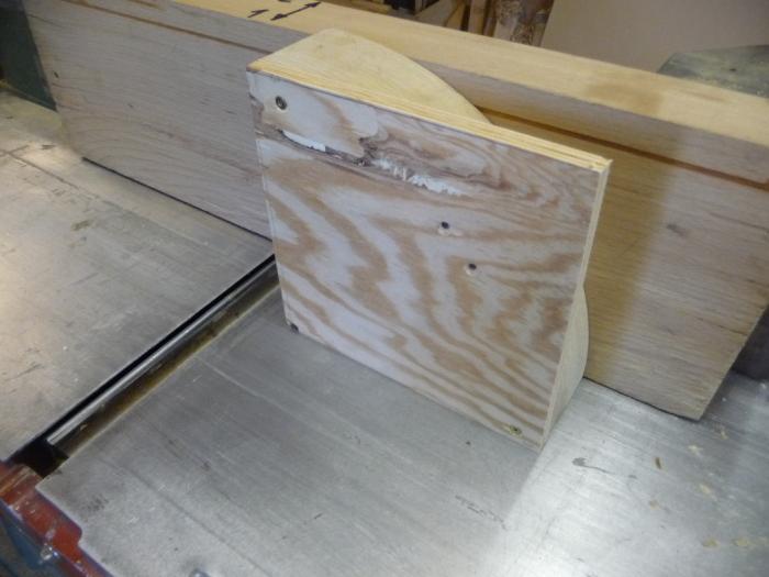

Während der Abbindezeit bereitete ich das Bogensegment vor, ich schnitt es analog dem Radius und dem Winkel (etwa 95°) sauber ab, das Trägerbrett hobelte ich soweit ab, bis es an der äußeren Kontur des Segmentes ab, um eine saubere Fläche zu erreichen führte ich das Teil über die Abrichte, die Messer hatte ich mit einer Hartmettalfeile etwas nachgeschärft, es reichte aus, um Ausreißer zu verhindern.
Bild 8
Nun ging ich hin und fräste in die neu geschaffene Fläche mit einem 5mm Nutfräser eine etwa 8mm tiefe Nut.
Bild 9
Nun erst entfernte ich das Trägerbrett und fräste an das Segmentteil eine zweite Nut, auch 5mm breit und 8mm tief.

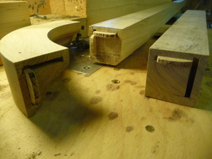

An den an das Segmentteil anstoßenden Teile ( das Lange und ein kurzes) passte ich nun die entsprechenden Enden so an das Segment an, wie es im Endausbau von Nöten ist, deshalb umständlich, der Oberschrank steht unten im Haus, ich nahm mir vor die Gänge so gering wie möglich zu halten, wollte aber nicht so recht klappen, am Schluss hatte ich doch geschafft, die flächen stimmten.
In diese Flächen fräste ich nun auch die 5mm Nuten, auch wieder von Oben und Hinten.
Auf dem Bild kann das Ergebnis erkennen, steckte ich nun das Segmentteil und das dazu gehörige gerade Teil zusammen, so erreichte ich eine genaue Positionierung, die immer wieder wiederholen konnte.
Bild 11

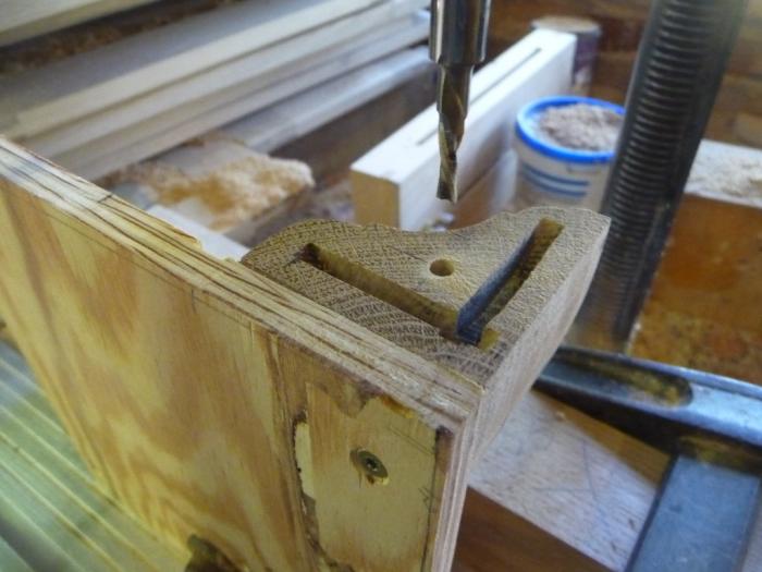

Ein Fehler in meiner Beschreibung, bevor ich die Trägerplatte entfernte fräste ich noch ein 4mm Durchgangsbohrung und dazu eine Freimachung, um eine Schraube eindrehen zu können.
Bild 12
Die Freimachung an beiden Seiten.

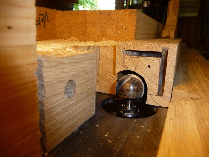

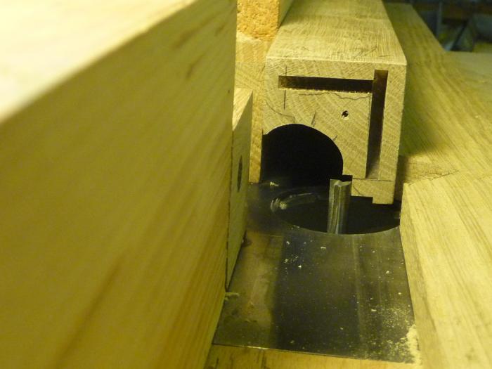

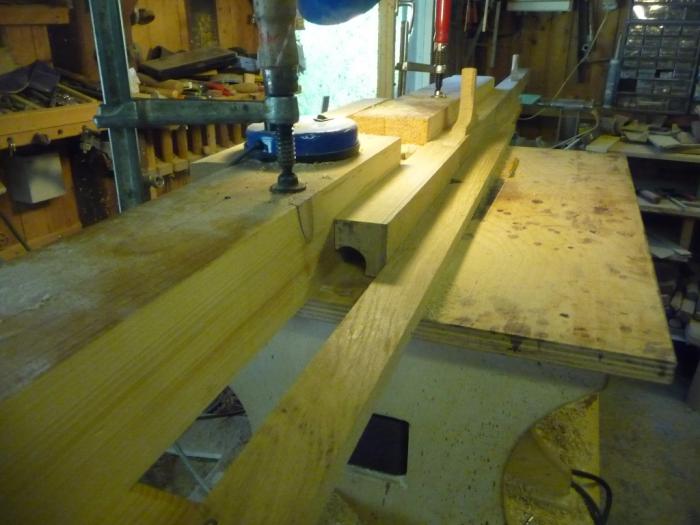

Nun kam eine schon alte Einrichtung zum Einsatz, praktisch eine Tischverlängerung, auf dem folgenden Bild kann man das Teil erkennen, es besteht aus einem kräftigen Balken, den ich etwa in der Mitte durchsägte, um dann die Trennstelle mit einer kräftigen Hartholz-Leiste wieder zusammen zu leimen, wobei ich in der Mitte einen Freiraum lies, um Fräswerkzeuge positionieren zu können, da die Lücke in meinem jetzigen Falle wesentlich kleiner sein konnte, spannte ich ein Füllstück mit zwei Schrauben ein.
Das Teil hängt bei mir immer an der Holzdecke, benutze ich es dann, richte ich es immer wieder neu ab, dieses mal etwas genauer.
Unter den kräftigen Balken schraube ich mir immer nach Bedarf Bretter an, die sind dann zwangsläufig auf Höhe des Tisches, wobei ich das Teil schon auf der Hobel, auf dem Frästisch und dieses mal auf dem Oberfräsentisch benutzt habe.

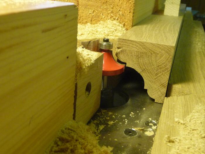

Da die zu fräsende Profile fast quadratisch waren, hatte ich am Anfang der Fräsarbeiten eine gute Positionierung der Werkstücke, später aber fräste ich mir die gute Führung weg, ich musste nun dafür sorgen, dass die Position erhalten bleibt, dazu schraubte ich eine Leiste auf die Verlängerung, die das Profil genau in Position hielt.
Was man auf dem Bild auch erkennte, ich schraubte mir ganz einfache Griffe auf die Werkstücke, um die den Vorschub möglichst ruckfrei tätigen zu können.
Bild 15
Was nun Folgt ist praktisch die Wiederholung der Arbeitsschritte wie beim Segment, ein Unterschied, ich benutze zum “schruppen” meinen Halbrundfräser, es macht einen großen Unterschied ob ich mit einem 8mm Fräser ins volle gehe, oder mit einem Halbrundfräser mit 1” Durchmesser, auch was ich schon oft sagte, der Halbrundfräser ist wesentlich “gutmütiger” als ein Zylinderfräser, zumal wenn er Rechtstrall hat, er neigt zum giftigen Zubiss.

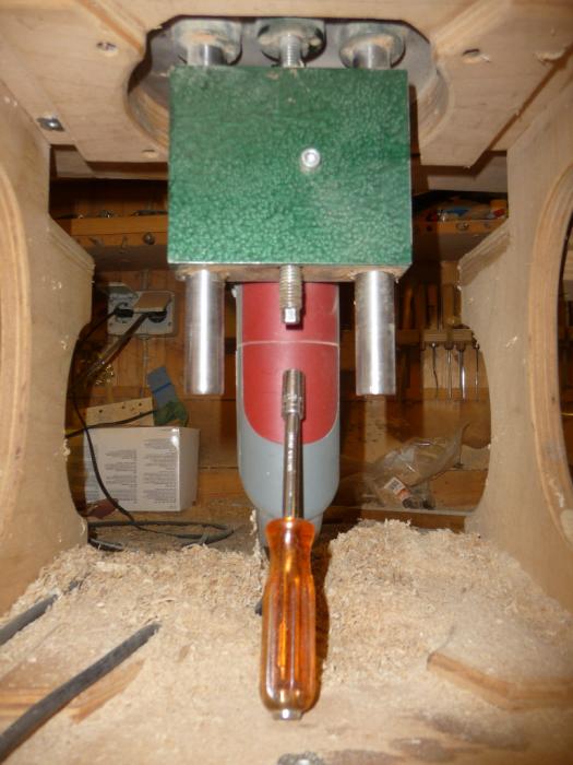

Was bei diesen Arbeiten sehr von nutzen war, ich konnte die Zustellung von unten tätigen, die einfache Tatsache, dass meine Spindel M12 unten und oben ein SW8 vorweist macht die Sache einfach.
Auf dem Bild erkennt man noch einen Schraubenkopf einer 6mm Inbus-Schraube, mit ihr Arretier ich den Schlitten, wobei ich großen Wert darauf legte an beiden Säulen zu arretieren, bei Klemmung auf einer Säule konnte ich immer wieder ungewollte Bewegungen feststellen.

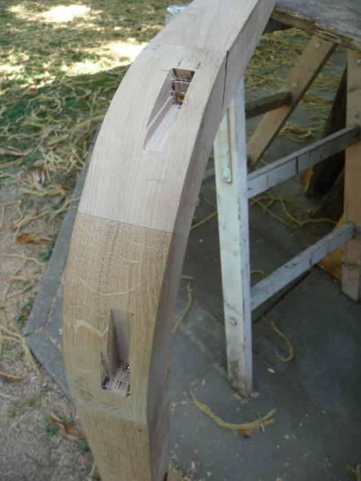

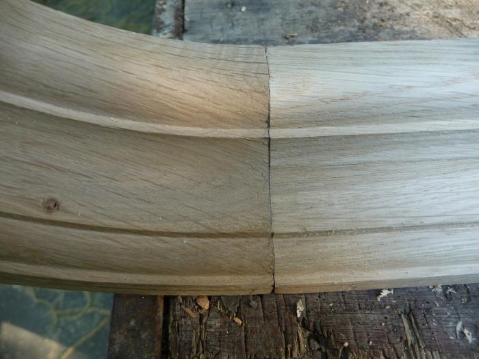

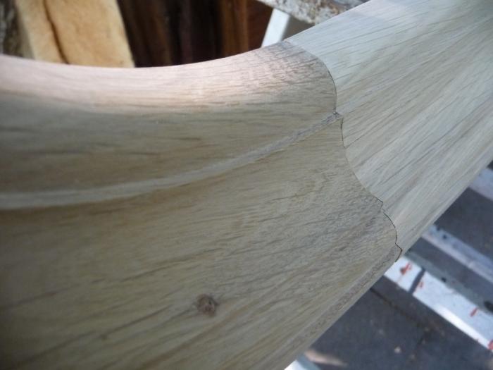

Als ich dann mit den Fräsarbeiten fertig war, schraubte ich die Teile zusammen, das Ergebnis war gut, die Teile passten gut zusammen, was auffiel, die Hitze am Freitag hinterließ einige Spuren, ich hab zum Glück keine schwitzende Hände, aber sauber waren die Teile nicht mehr, aber das Schleifen steht ja noch aus.
Hier die Schnittstelle aus der Nähe-
Bild 20

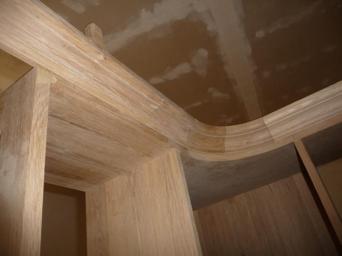

Das nächste was ich in Augenschein nahm war die Passgenauigkeit hin zum Korpus-Oberschrank, die Zierleiste soll 5mm überstehen und das stimmt so, ich könnte noch vor dem Verleimen durch leichte Korrekturen nachjustieren, scheint aber nicht notwendig.
Bild 21
Auch ungeleimt macht das Teil einen stabilen Eindruck, die Arretierung der zwei Achsen ist, wie ich finde eine gute Sache.
Bild 22
Noch ein Bild au der anderen Richtung.
Man kann die Schraube erkennen, ich nahm eine 3.5 mm dicke Schraube und bohrte zur Sicherheit mit einem 1.5mm Bohrer vor, sicher ist sicher, schlimm wenn mir die Schraube das Teil gespaltet hätte.

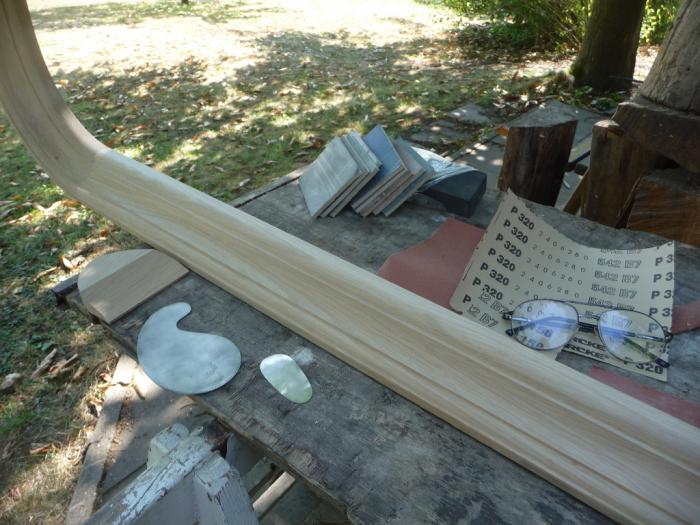

Ich habe gestern den Feinschliff am Zierkranz vorgenommen, ich tat diese Arbeit noch im ungeleimten Zustand, die Position ist ja durch die beiden Federn gesichert.
Ich muss ja noch die Enden mit Gehrungsschnitte versehen, dazu trenne ich die Teile.
Aufpassen musste ich, es darf auf keinen Fall sein, dass die Kanten beschädigt werden, das Auge ist da sehr kritisch, an Stellen an denen die Kante beschädigt ist, hatte ich vor mit Holzpaste auszubessern, ich hab aber nur eine Stelle gefunden.
Um diesem Anspruch gerecht zu werden fertigte ich mir eine kleine Schleifhilfe, mit der ich im richtigen Winkel angesetzt, die kleinen Flächen schliff.
Es gab auch einige Brandflecke, die können sehr unangenehm sein, die Gefahr ist auch hier, dass man die Kontur so verletzt, dass das Auge es bemerkt, den großen Innenradius bearbeitete ich mit Ziehklingen, da ich den Radius in kleinen Segmenten gefräst hatte, war es eigentlich eine Aneinanderreihung von kleinen Radien, da waren meine beiden Ziehklingen die richtigen Werkzeuge.
