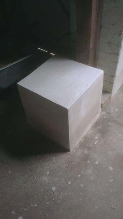

Das neue Podest:

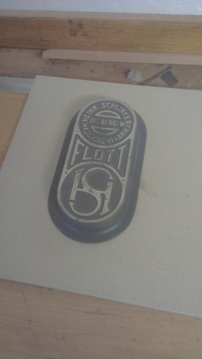

Wer hat`s erfunden...

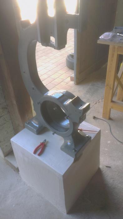

Der Rahmen auf dem neuen Sockel:

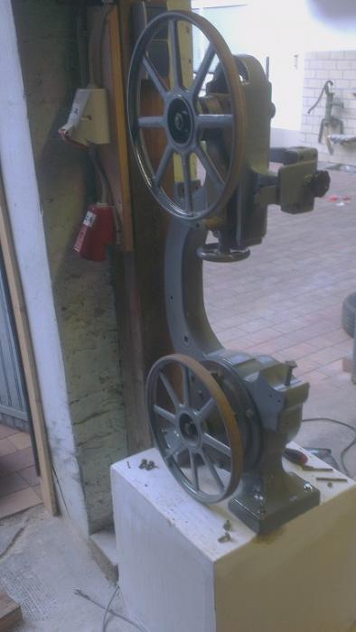

Etwas mehr Teile:

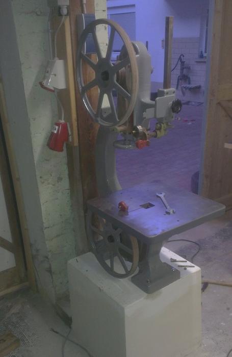

Probe, ob der Tisch passt:
![](/webbbs/media/laut/104/104869_4.jpg)
Bei der Passprobe habe ich natürlich gleich eine schöne Schramme in den Sockel gemacht.
Aber das sollte leicht wieder zu verspachteln sein.
