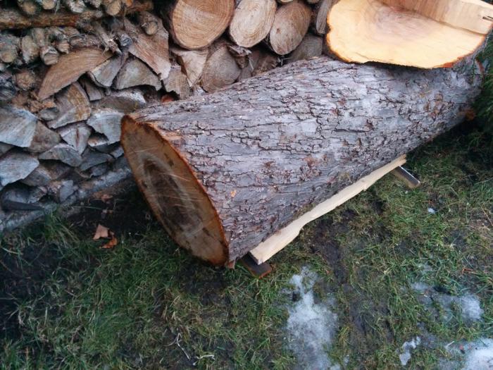

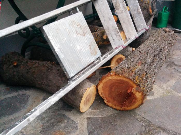

musste kürzlich 2 schöne Obstbäume fällen die noch gutes Obst getragen haben aber leider am falschen Fleck standen... ;-/ Umso wichtiger ist mir jetzt, dass die 2 Bäume weiterleben.
Konkret geht es um einen Apfelbaum und um einen Zwetschkenbaum. Der Apfelbaum hat einen Durchmesser von rund 38 cm und der Zwetschkenbaum rund 25 cm. Der Apfel ist "gesund", die Zwetschke ist im Kern ein wenig faul. Jetzt werden viele von euch sagen - das ist gutes Brennholz... Ich hätte aber was Anderes damit vor :-). Ich würde aber gerne einen kleinen Couchtisch aus dem Apfelbaum machen und aus dem Zwetschkenbaum evtl. Bilderrahmen o. ä.
Mein Sägewerker schneidet aber erst in 2 Wochen - und jetzt wollte ich fagen, wie ich am besten das Holz zwischenlagern soll (ggf. Hirnenden versiegeln?). Gefällt wurde bereits vor 1 Woche - dachte eben, dass das Ganze dann gleich aufgeschnitten werden kann, aber dem ist leider nicht so.
In was für Dicken soll ich die beiden einschneiden lassen - vor allem den Apfelbaum? Mir ist ja bekannt, dass sich Obstholz sehr gerne wirft (und der Apfelbaum ist natürlich auch leicht drehwüchsig!)... Und: wie anschließend lagern?
Für weitere Tipps im Umgang mit Obstholz bin ich natürlich dankbar :-).
Nachfolgend 2 Bilder von den Schönen.
Apfelstamm
Zwetschkenstamm

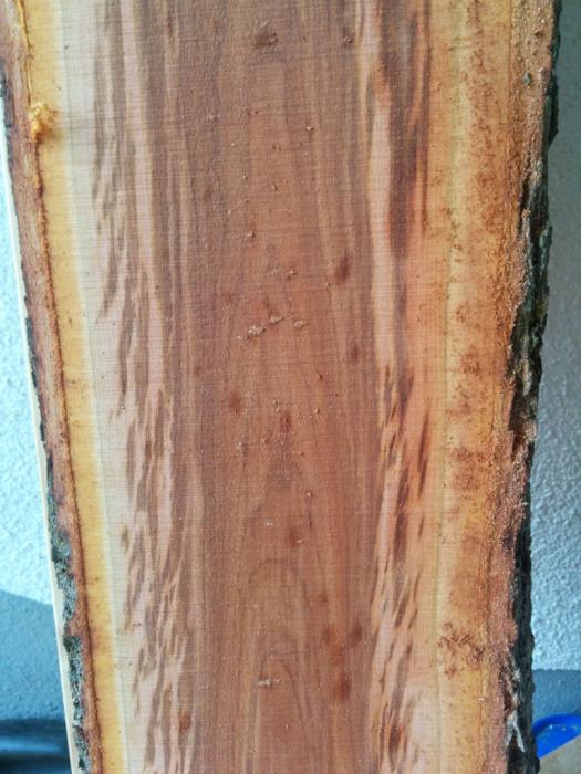

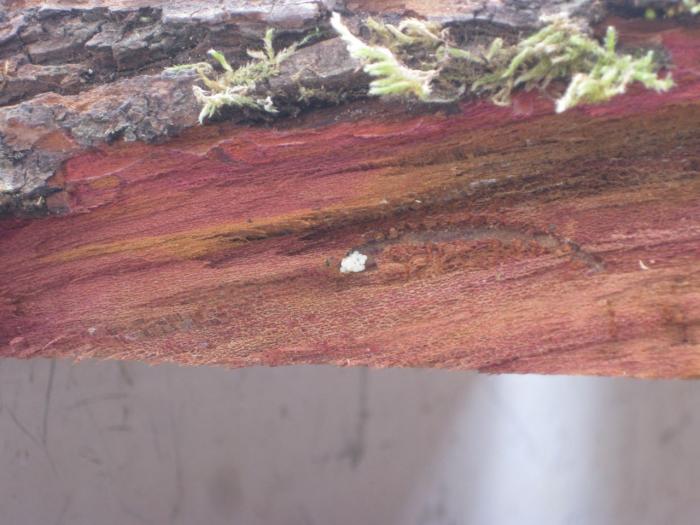

Allerdings paar Bilder von meiner Zwetschge kann ich dir zeigen.
Wollte schon früher was schreiben, ist aber wahrscheinlich für schreiner
kein so interessantes bzw erfreuliches Thema.

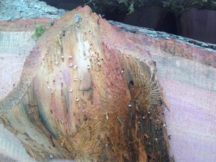

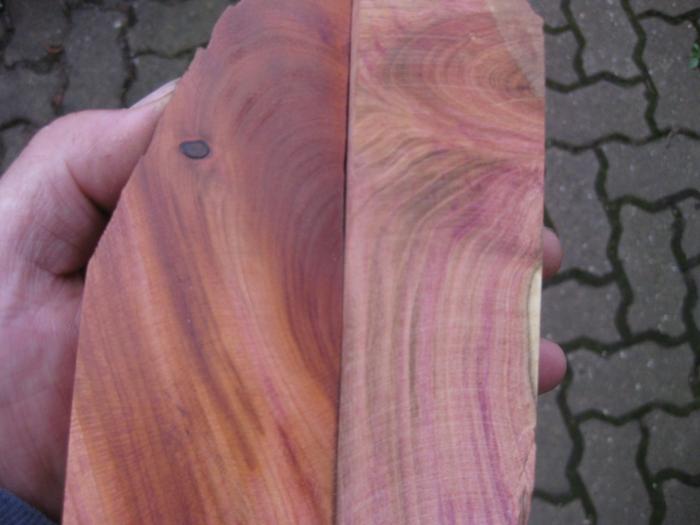

Die bäume wurden anlässig meiner Produktion gepflanzt, als knapp 60.
Das ist für einen Wildling bzw eine Wiesenzwetsche schon ein beachtliches Alter.
Von ursprünglich 9 gibt es nur noch einen aber noch jede menge klaren Saft.
Alle hatte sie extremen Drehwuchs und wie gesagt nach und nach ihre Aktivitäten eingestellt.
Die Bretter vom Bild sind 180 lang und etwa 60 mm dick .
2013 gabs noch viel Ertrag für Kuchen ,Marmelade und so.
Nur Frühjahr 2014 ist er nicht mehr erwacht.
Gefällt habe ich im August 14, mit Sicherheit nicht die beste Zeit.
Zu Brettern am nächsten Tag geschnitten.
Da hat sich auch der Grund für seine Lustlosigkeit gezeigt .

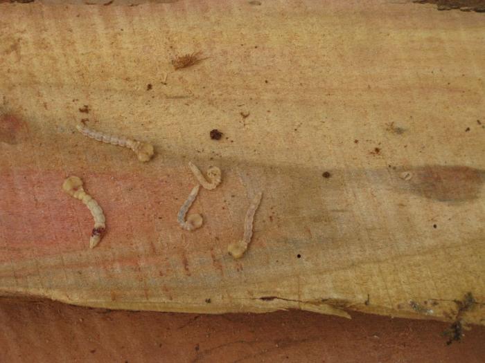

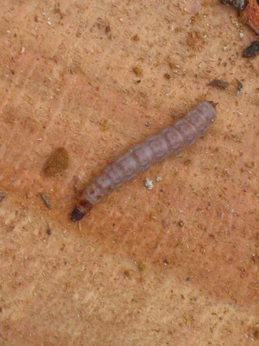

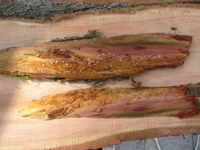

Insgesamt 5 verschiedene "Arten" nicht zahlender Untermieter hab ich gefunden.
Das größte völkchen , die Bilfingers, Abteilung unkontrollierter Tunnelbau.
Auf die 180 geschätzt 1500 bis 2000, also absolut tödlich für den Baum.
Gänge teils im holz und teils in der Rinde.
Die Dickköpfe , aber weder verwandt noch verschwägert mit mir.
Sehr breiter aber sehr flacher Kopf, Verhältnis etwa 1/5
Gänge nur in der Rinde aber mit Kontakt zum holz.
Der größte war etwa 20 mm , ist aber nicht auf dem Bild
,ein Rotkehlchen war schneller wie ich mit dem Fotoapparat.
Ganz rechts auf dem Bild der war etwa 2 mm lang.
Davon hab ich nur ein "Nest" gefunden
Von dem gab es auch sehr wenige
Länge 17-20 mm und 2,5 dick
Mit steigender Tagestemperatur wurden sie aber sehr quirlig .
Sind aber auch alle mit dem Rotkehlchen weggeflogen.
Bis jetzt waren alle Bewohner mehr oder weniger in der Rinde aktiv.
Insgesamt hab ich aber noch drei Löcher von knapp einem Millimeter gefunden.
(zwei Löcher auf dem Bild mit den Dickköpfen)
Die waren aber schon länger nicht mehr bewohnt.
Wahrscheinlich war mein Baum einfach nur alt.
Trotz allem Frust ein schönes holz
Die Bretter sind alle entrindet, die Schnittstellen versiegelt und lagern jetzt dunkel und gut belüftet.
Ich würde es wieder so machen.
Rein äußerlich hat man ander Rinde nicht viel gesehen.
Ich habe Keine Ahnung wie eine Lagerung als ungeschnittener Stamm ausgegangen währe.
vielFreude mit deinem holz und entschuldige wenn das jetzt zu viel ot war
Gruß Joachim

Das Swetschgenholz ist was ganz besonderes, Bilderrahmen ist da ein guter Plan.
Zum Zwetschgenholz, der Splint schwindet bei diesem Holz sehr stark, stärker als das Kernholz, so hab ich schon erlebt, dass Risse des Splintholzes sich noch leicht bis ins Kernholz fortsetzen, ich würde Dir raten, nach dem Aufschneiden den Splint zu entfernen

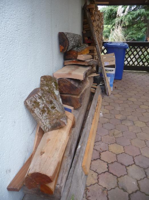

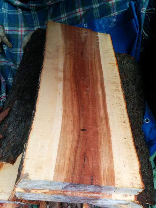

Ein Bild von einem teil meiner Vorräte, im Vordergrund ein Zwetschgenholz, man erkennt die kleinen Risse in relativ großer Zahl, vom verbleibenden Splint, allerdings oben zwei Stücke auch Zwetschge, mit Rinde, ohne Risse, das liegt aber erst 3 oder 4 Monate, im Hintergrund stehend die drehwüchsige Birne, ich bin ganz sicher, dass die Verdrehung im Sommer bei trockenem Wetter einen größeren Wert aufweist.

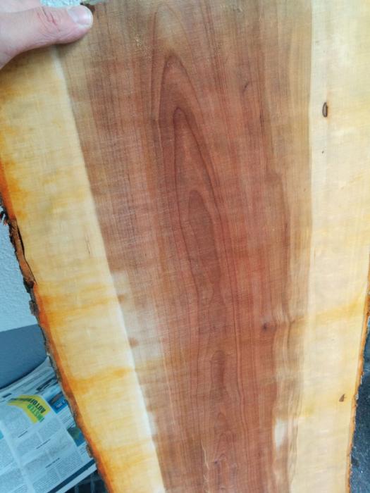

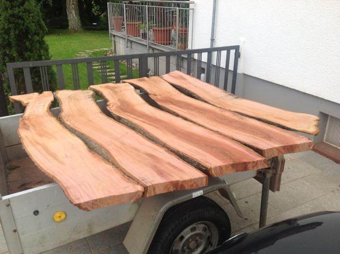

hat mit dem Einschnitt leider doch etwas länger gedauert. Der Sägewerksbetreiber schneidet nur bei wärmeren Temperaturen. Wie auch immer: heute war's so weit.
Nachfolgend die (meiner Meinung nach) sehr schönen Bohlen. Vom Apfel wurden 50er und 60er Bretter geschnitten - die Zwetschge 45er Bretter.
Die ganzen wurden nun auf 20er Stapelleisten luftig auf dem Balkon platziert und mit Spanngurten zusammengezurrt in der Hoffnung, dass sie so brav sind :-).
Mal sehen was die Zeit bringt - die (Vor)Freude ist riesig.
Frohe Ostern wünsche ich euch! ;-)
Schöne Grüße,
Dominik

Hallo Dominik,
schönes Holz hast du da!
Die Hirnholzenden solltest du, wie von Franz beschrieben, mit Leim oder Lack versiegeln. Die letzten Sägespäne vor dem lagern vollständig abfegen.
Beiträge: 1653
Re: Holz lagern vor Einschnitt
Hallo Dominik,
ergänzend zur Versiegelung der Hirnholzbereiche und zum sauberen Abkehren (wirklich sauber!) würde ich auch die Rinde unbedingt entfernen. Ansonsten fürchte ich, dass du sehr bald ungebetene Gäste im Holz haben wirst. Bei den kleineren Dimensionen geht das auch noch relativ schön und schnell an der Hobelbank mit dem Reifmesser/Zugmesser.
Die Rinden dann entweder durch den Gartenhäcksler schicken und weiterverwerten (Mulch, Kompost), in die braune Tonne oder sonstwie entsorgen. Wenn es richtig heiß ist, dann kann man die auch trocknen - es geht nur darum, dass alles, was sich in der Rinde an Viechern in verschiedenen Stadien befindet keine Chance hat, sich weiter zu entwickeln und/oder dein Nutzholz anzufallen.
Ansonsten wirklich schöne Bretter - die sollten jetzt sehr langsam trocknen können, sonst ist die Tendenz zur Rissbildung noch größer. Im trockenen Zustand sind das wunderbare Hölzer, aber bis dahin sind es ziemlich anspruchsvolle Kandidaten. Zum Teil wird längeres Lagern in Wasser, Kochen oder Dämpfen empfohlen, um die Rissfreudigkeit herunterzusetzen, damit kann sich aber die Farbe ändern und der Aufwand sollte nicht unterschätzt werden.
Viel Erfolg und lass dir Zeit,
