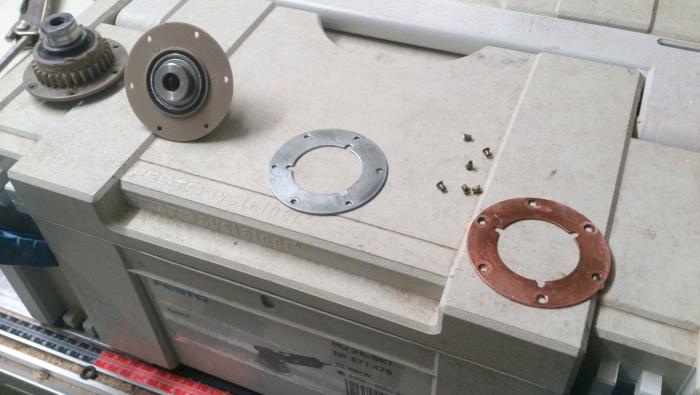

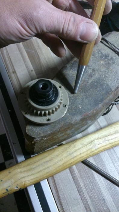

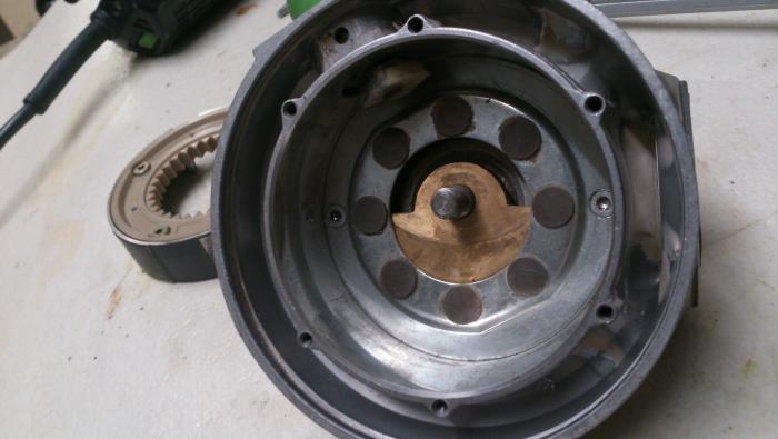

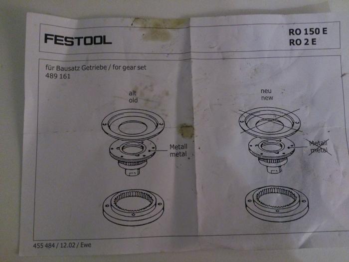

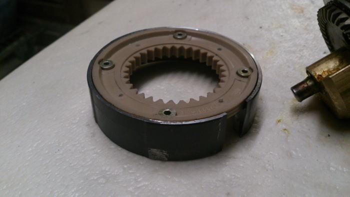

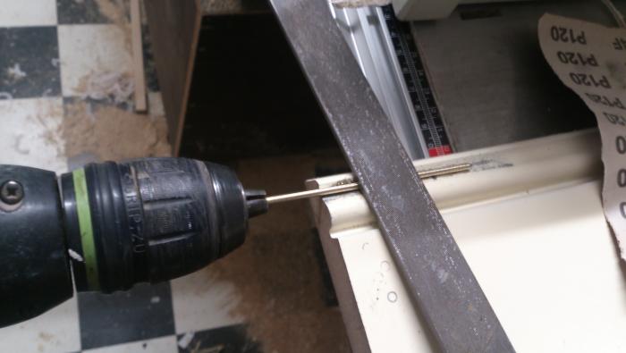

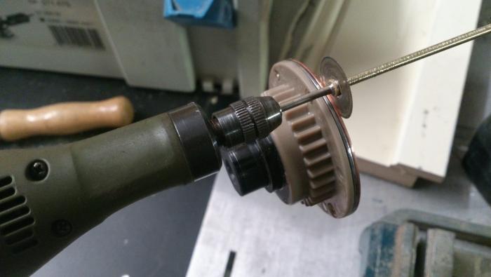

Letzte Woche habe ich mich endlich an meinen RO 2 E ran gewagt .Die Teile waren bestellt und ich baute schon mal alles auseinander. Kurze Zeit später hatte ich auch alles so glaubte ich auf der Werkbank liegen und musste aber feststellen das irgendetwas nicht stimmt. Genau hätte mir auffallen müssen !Das Teil (Schaltgetriebe gab es in dieser Form nicht mehr da es ein Auslaufteil war. Ich musste also die beiden Metallplatten (eine aus Kupfer) neu annieten .Wo aber solch kleine Nieten herbekommen .Ich hatte noch ein kleines Messingrohr das aber ein Paar zehntel zu dick war .Ich spannte es in den Akkuschrauber und machte es mit der Feile dünner. Das Niet steckte ich so lang wie es war durch das Loch und schnitt es mit dem Proxon ab . Dann Senker drauf auf beide Seiten und fertig war das Getriebe. Als ich alles zusammenbauen wollte und den Schaltring im Getriebekasten steckte merkte ich das an dem teil auch noch was defekt war. Dumm gelaufen !! Also wurde es nichts mit dem schleifen . Abwarten bis der Schaltring da ist .
