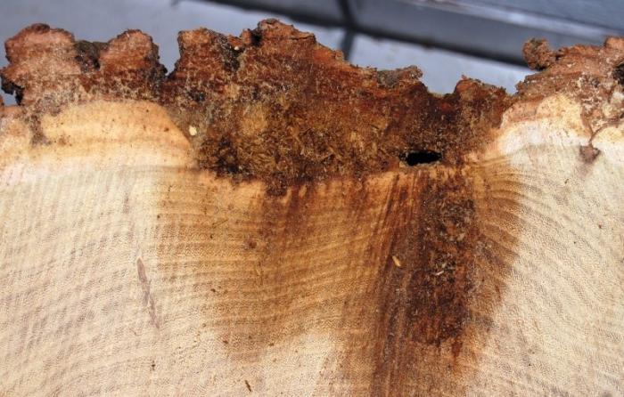

gestern habe ich mir ein Herz gefaßt und bin zum ersten Mal losgefahren, um ein paar Scheiben eines Baumstamms einzusammeln, der mir vor ein paar Tagen am Straßenrand aufgefallen war und der wohl seiner Abholung seitens der Stadt harrt. Da ich inzwischen versuche, mir das Drechseln beizubringen, halte ich eben auch nach solchen Scheiben Ausschau. Offensichtlich hatten aber andere Interessierte die handlicheren Stücke schon abgeholt, so daß mir nur die Wahl zwischen größeren Brocken blieb.
Drei davon liegen jetzt bei mir in der Waschküche, getrennt von meinem restlichen Holz, da ich Insekten fürchte. Ich bin etwas ratlos. Hier ein paar Fotos:

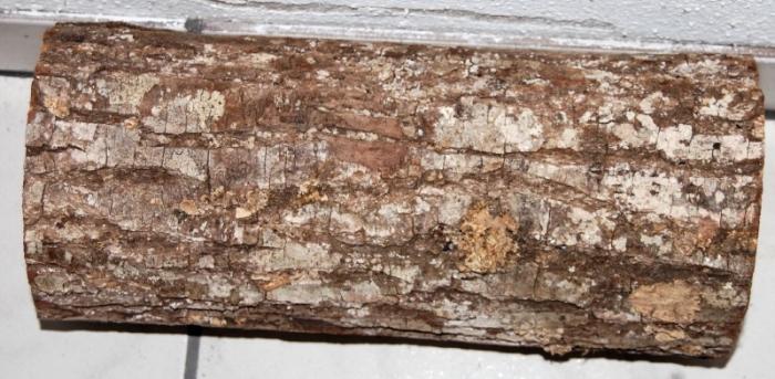

1. Welcher Baum ist das? Ich bin mir nicht ganz sicher.
2. Der Baum enthält an einigen Stellen nahe der Rinde verschiedene Pulver:
Eins davon ist braunschwarz und sehr fein. Es riecht vage nach Erde. Das andere:
ist hell- bis mittelbraun, körniger und riecht etwas nach Exkrementen.
Hat das mit Insekten zu tun? Wie sollte ich damit umgehen?

Nach der Farbgebung Splint - Kern würde ich sagen, es handelt sich um Robinie. Dafür würde auch die tief gefurchte Rinde sprechen.

Könnte auch Akazie sein, oder ... zumndest hatte ich kürzlich einen Akazienstamm, der hatte auch eineen farblich sehr ähnlichen Querschnitt.
Wobei das holz von meine Vater kommt, und ich gerade sehe, daß er wohl die Robinie fälschlicherweise für eine Akazie gehalten hatte... nachdem diese auch Scheinakazie genannt wird, passt das auch :)
Also auch von mir : Robinie :)

eindeutig Robinie. Die Netzstruktur der Rinde spricht sehr dafür, auch der Geruch nach Exkrementen ist bei frischer Robinie sehr häufig.
