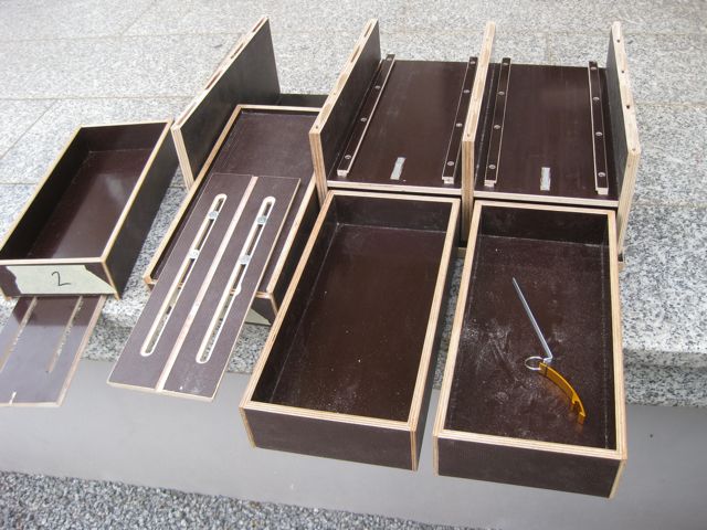

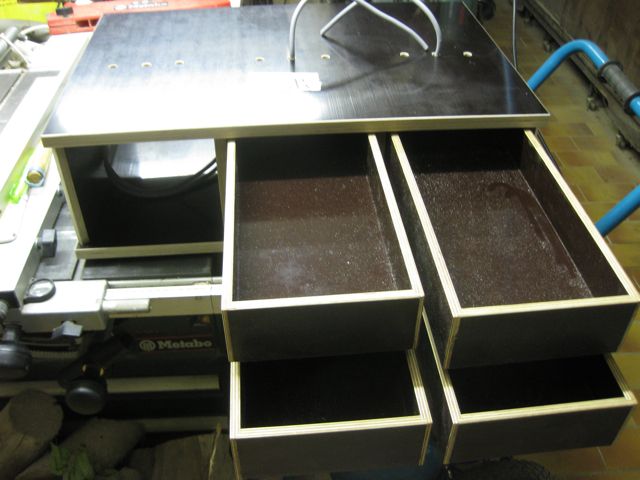

Joachim Thiel
Beiträge: 188
Re: Schubladenauszug *MIT BILD*
Beitrag von Joachim Thiel »
[In Antwort auf #78643]
Hallo Andy
wie elegant soll es sein?
im vergangen herbst hab ich für ein kleines werkzeugschränkschen was selbst gebastelt
na ja kein 100% auszug ,dank messfehler sind es aber denoch 97-98 % geworden
eventuell gibts ja noch eine ähnliche aber wohnzimmertaugliche lösung
gruss joachim

Hallo Joachim,
wow, das sieht schon sehr gekonnt aus. Dafür fehlen vermutlich sowohl die Fähigkeiten als auch das Werkzeug. Bin eigentlich auf der Suche nach einer ganz einfachen Schiene, die vorn (Schubladenrahmen) und hinten (Rückwand) an der Kommode angebracht wird.
Aber danke für den Input. Vielleicht ist das ja mal was, wenn ich etwas weiter fortgeschritten bin.
