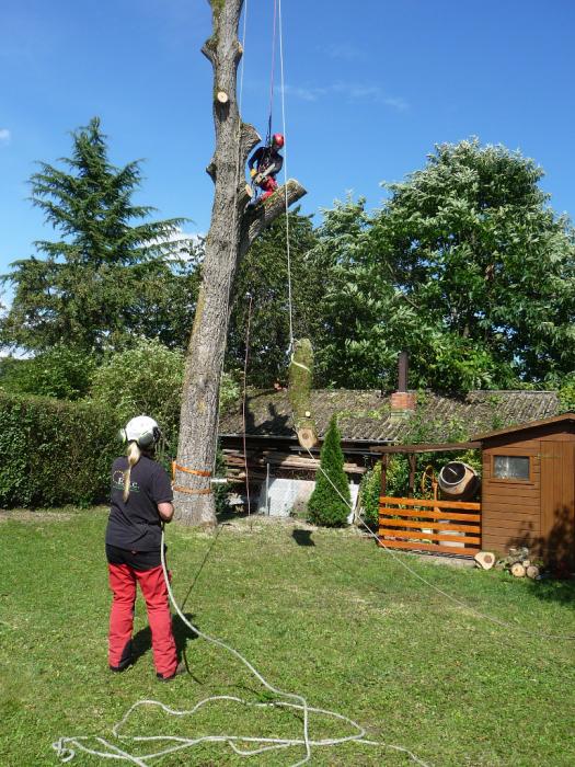

Oliver änderte an diesem Ast die Vorgehensweise, er führte nun das Seil über beide noch stehenden Äste jeweils über kleine Rollen geführt und die Anordnung war so, dass das Seil schräg von oben kam.
Nun ging Oliver wieder daran das Seil am Ast zu befestigen, dann musste Heike mit Hilfe eines Flaschenzuges der an einem Nachbarbaum befestigt war, leichten Zug auf das Seil bringe, dann schnitt Oliver den Ast mit Kerbe und Fällschnitt an, dieses Mal aber nur leicht und Heike fing mit Hilfe zweier Helfer an den Zug zu erhöhen bis der Ast anfing zu brechen und durch den anstehenden Zug schräg nach oben weggezogen wurde.
Man erkennt auf dem Bild den Ast der dem Seilzug folgt, Oliver musste dabei seinen Standort so wählen, dass er nicht in Gefahr kommen konnte.
Bild 4
Bei einem der letzten Äste war die Situation nochmals schwieriger, der Ast ging nach unten weg, so ungünstig, dass es nicht möglich war beim Seil anhängen eine Hebelwirkung zu erzeugen, so ging Oliver hin sägte den Ast mit Fällkerbe und Fällschnitt leicht an, nahm ein Seil und baute damit eine Verbindung, so das beim Trennen des Astes beide Teile eng miteinander verbunden blieben.
Dieses war wohl der gefährlichste Augenblick bei der ganzen Fällaktion, ein starker böiger Wind machte das ganze noch arg schwieriger, man konnte Oliver ansehen wie er versuchte seinen Standort so zu wählen, das er nicht in Gefahr kommt und nach einigen Abwägungen schnitt er dann den Ast durch.
Es ging gut, nach dem Heike Zug auf das Seil brachte und die Seilbrücke entlastete. öffnete Oliver das Seil und der Ast wurde nach unten gelassen.
Bild 5
Nach dem alle Äste unten waren, nahm Oliver eine Pause, was mich überhaupt nicht wunderte, das was er bisher geleistet hatte war sehr beachtlich.
Mich wunderte wie sicher er mit seinen Seilen und Sicherungen umging, so nutzte er schon mal eine Schwingung aus um seine Position zu ändern, er lies sich auch mal um den Ast pendeln um seine Position zu ändern, es war für mich sehr beachtlich, ich hätte dabei jedes Mal die Orientierung verloren.
Nun ging Oliver daran die verblieben Hauptäste zu kürzen, wobei er in kurzen Stücken vorging, er band das Seil auch wieder an den Ast, sägte dann aber zügig den Ast von zwei Seiten durch, aber so, dass er stehen blieb, Oliver hing dann seine Motorsäge an seinen Gürtel und brach den Ast mit einem kurzen Ruck ab, band das Seil ab und warf das Aststück dann gezielt zu Boden.
Heike sicherte während des Schnittes mit dem Seil.
Bild 6
So ging es immer tiefer, die Äste wurden immer dicker und Oliver ging dann dazu über den Ast wieder am Seil nach unten zu lassen, wobei Heike beim Brechen des Astes sofort Seil geben musste, um dafür zu sorgen, dass der Ast beim zurückschwingen Oliver nicht gefährden konnte.

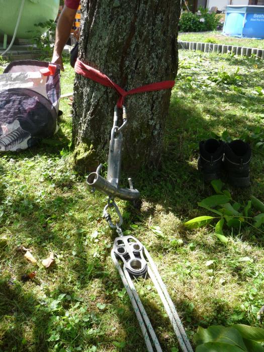

Da wäre einmal die Seilbremse, wie mir Heike sagte hätten sie keine zufriedenstellendes Teil auf dem Markt gefunden und sich diese Ausführung nach ihren Angaben haben fertigen lassen.
Wie der Homepage zu entnehmen ist, führen Heike und Oliver in dem kleinen beschaulichen Blieskastel einen Laden, in dem diese Utensilien zum Verkauf angeboten werden.
Bild 9
Die sorgfältige Befestigung mittels zweier starker Spannbänder.
Bild 10
Der Flaschenzug, mit dem die Äste sehr stark angespannt werden konnten.
Bild 11
Die Befestigung am Nachbarbaum, an den beiden Hörnern wurde das hochgehende Seil vorgespannt, bevor es dann mit einer Art Seilklemme Zug auf das hochgehende Seil gebracht wurde.
Bild 12

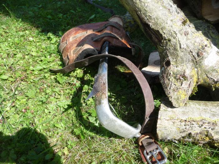

Noch ein Blick an die Kletterhilfe die Oliver benutzt, zwei einfache Sporne geben ihm den Notwendigen Halt, wie er sagte müssten beide Sporne unbedingt neu geschärft werden, man konnte ihn beobachten wie er einige Male kräftig den Fuß Richtung Ast oder Stamm stieß, mir erschienen beide Sporne als sehr spitz, aber Oliver weiß es bestimmt besser.
Bild 17
