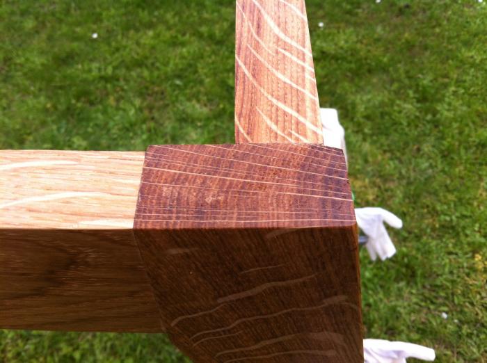

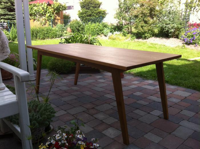

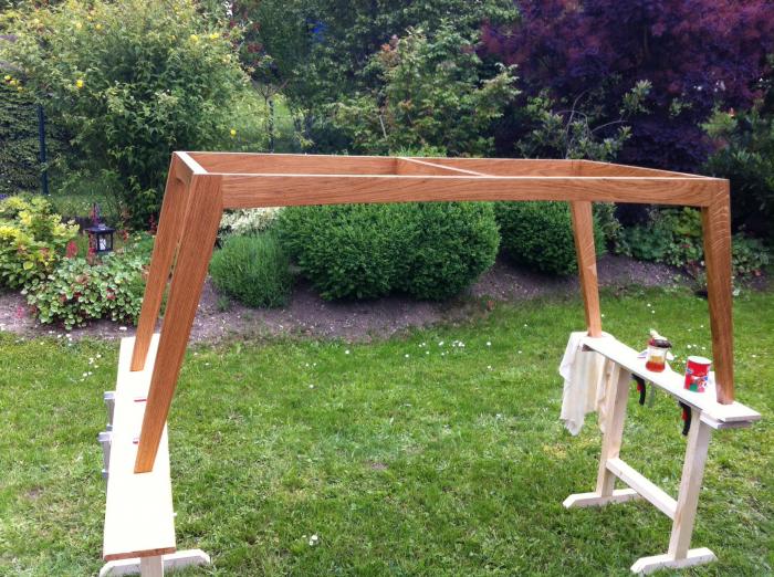

Ich habe den Tisch den Veronika gebaut hat auch nachgebaut, allerdings in Eiche. Unterstützung beim Verleimen und beim Schleifen der Platte habe ich von Elmar bekommen, eine Verleimpresse und eine Langbandschleifmaschine passen leider bei mir nicht mehr in den Keller. Das Tischgestell ist mit 50 mm breiten selbsthergestellten Eiche Dominos verbunden.
Die Oberfläche habe ich mit einer Mischung aus Orangenöl und Leinölfirniss behandelt, das ganze wurde mit dem Rotex und einem Schleifpad einmassiert.
Anbei ein paar Fotos.

der Tisch gefällt mir gut.
Das Design ist schön filigran und luftig.

Ich habe mir den Aufwand mit der Gratleiste gespart und zwei Leisten mit Langlöchern verschraubt.

nun sehe neben der Tischplatte auch den Rest Deiner Arbeit.
Ein sehr zierlich wirkender Tisch, schlicht und schnörkellos.

das Design von Veronica gefiel mir schon bei ihr und auch bei Dir ist die Ausführung klasse!

das Design von Veronika und Deine Ausführung gefallen mir sehr gut!

Der ganze Tisch wirkt in der Tat sehr zierlich. Ich werde vielleicht die Beine eventuell nochmal ändern, bei Belastung von der Längsseite ist mir das ganze etwas labil.

Gefällt mir von der Gestalltung sehr gut, einzig an den Ecken der Tischplatte bleibt mein Auge etwas hängen.

was würdest Du anders an der Tischplatte machen? Die Seiten sind ob und unten ganz leicht mit einem 45° Phasenfräser behandelt worden.

von den Bildern her würden mir persönlich leicht abgerundete "Ecken" (Radius vielleicht 1 cm oder so) irgendwie besser gefallen.
Das soll natürlich keine Kritik sein, sondern nur persönliche Meinung. Und auch noch ohne in echt vor dem Tisch gestanden zu sein.
Grundsätzlich finde ich die leichtgerundeten Zargen und die schräggestellten Beine super.
Du schreibst, daß das Gestell etwas instabil sein soll. Da schafft evtl. eine direkte schräge Verbindung der jeweils längs- und querseitigen Zarge hinter dem jeweiligen zwischenliegendem Fuß Abhilfe. Ähnlich der Verbindung des Gestells bei Holzstühlen.
Das bieten Beschlaghändler aus Blech unter dem Begriff "Zargenwinkel" an, z.B. der hier:
http://www.haefele.de/is-bin/intershop.static/WFS/HDE-EasyLink_HDE-Site/HDE-EasyLink_HDE/de_DE/Img/H/97/00119997_0.jpg
Als Holzwerker dürfte es aber keine Herausvorderung sein, sowas auch aus Holz zu realisieren.
