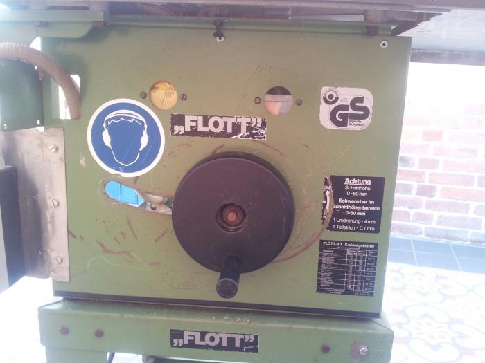

auf der Suche nach einen kleinen, stabilen Tischkreissäge bin nun fündig geworden und habe mir eine Flott Typ 1011 gekauft :-). Leider fehlt mir eine Bedienungsanleitung und ich habe noch nicht rausbekommen, wie der Schwenkmechanismus funktioniert. Der Verkäufer wusste es leider auch nicht. Ich habe zwar schon alle Deckel abgebaut und mir alles angeschaut, bin aber leider nicht schlauer geworden ... Brachialgewalt und Zerlegung will ich mir noch aufheben ;-)
Hat jemand Erfahrung mit diesem Modell und kann mir mit ein paar Tipps/Bildern weiterhelfen?
Stephan

Bei der Höhenverstellung der Säge ist in der Mitte ein Knopf,
entweder reindrücken oder rausziehen?
Das ist nur eine Vermutung auf Grund eines Bildes beim Maschinensucher.
Gruß Thomas

Re: Tischkreissäge Flott 1011 (Bild) *MIT BILD*
so etwas vermute ich auch. Leider ist die Maschine etwas mitgenommen (ist ja für den mobilen Einsatz gedacht ;-)) und ich denke, der Verstellmechanismus ist nicht mehr im Originalzustand. Hier mal ein Bild ... Die Kräku/Flott 1011, 2011 und K4500 scheinen alle ein ähnliches Innenleben zu haben und ich habe auch schon einige Bildchen studiert, nur so richtig schlauer, bin ich noch nicht.
Schonmal danke!
Stephan

Hallo Stephan!
Herzlichen Glückwunsch zu dieser wunderbaren TKS! So eine habe ich auch - leider habe ich auch keine Betriebsanleitung.
Ich hätte drei Schnittzeichnungen der Säge die ich Dir gerne zusenden kann (brauche Deine Email-Adresse dafür...).
Aber nun zu Deinem Bild: Deiner Säge fehlt ein Hebel zur Feststellung / Lösung der Neigefunktion. Hinter dem Großen Handrad sind zwei (?) Nylonscheiben die mit dem Hebel zusammengepreßt werden und so die Säge arretieren. Löst man diesen Hebel nach links, rutschen die Nylonscheiben im Viertelkreisausschnitt des Blechgehäuses. Ich kann leider im Moment keine Bilder machen da ich auf der Arbeit bin und nicht in der Werkstatt.
Also bitte nicht mit Gewalt! Durch die Nylonscheiben ist das ganze nämlich als "Rutschkupplung" konstruiert.
Das Sägeblatt kann auch zum Neigen nur etwa 50mm hoch herausgefahren sein - sonst schlägt der Motor an das Blechgehäuse - das siehst Du aber dann selber.
Den Hebel zu ersetzen stelle ich mir erst einmal nicht schwer vor. Die Fa. Kräku hat ihren Ersatzteilservice an die Fa. Krämo "ausgegliedert"- Der Kontakt ist ziemlich sonderbar wenn man da anfragt!? Die Adressen habe ich und kann sie Dir zusenden.
Versuche doch erst einmal über Gockel-Bildersuche...wenn Du nicht fündig geworden bist, melde Dich heute abend. Ich bin ab 20 Uhr wieder zu Hause, dann mache ich Dir gerne Fotos.
Erst einmal viele liebe Grüße
Ingo

Hallo Ingo,
vielen Dank für Deine ausführliche Antwort. Ich habe vorhin mal das Handrad abgebaut und alles so vorgefunden, wie von Dir beschrieben. Ich helfe mir grade mit einem Maulschlüssel, werde aber versuchen das Ersatzteil zu beschaffen. Ich hatte schon versucht Krämo per e-Mail wegen eines anderen Teils zu kontaktieren, aber noch keine Antwort bekommen. Wenn Du die technischen Zeichnungen von der Kräku-Seite meinst, die habe ich bereits ... Die Bildersuche habe ich auch schon reichlich bemüht, nur einige spannende Details sind da leider nicht zu sehen. Nun werde ich das "gute Stück" mal säubern, zusammenbauen und endlich richtig ausprobieren.
Stephan

Hallo Stephan!
Ja, die Seiten mit den technischen Zeichnungen von Kräku meinte ich.
Der "Hebel" ist ja eigentlich nur ein Blech mit einem Kunstoffknopf. Ich habe bei Krämo mal nachgefragt weil ich einen Gehrungsanschlag kaufen wollte - kostet im Kräku-Katalog so 69. Bei Krämo kostet der 176 ! Nachgefragt (nach tagelangem Warten) bekam ich zur Antwort: der für 69 taugt nichts. wir haben da einen anderen...!
Irgendwie war der Kontakt sehr eigenwillig. Sehr schade um so eine schöne Westerwälder Werkzeugfabrik.
Die Sägekonstruktion ist zwar lt. aussage eines Werkzeugbauers von dem ich die Säge gekauft habe "total krank" (bezog sich auf die Höhenverstellung) aber m. E. ist die Säge weitaus besser als die "neuen" Maschinen dieser Klasse. Ich habe da übrigens genügend leidvolle Erfahrungen mit diversen TKS. Ich könnte da so einiges erzählen...und habe auch genügend Antworten von Herstellern (Ja, also die Sägespäne dürfen natürlich nicht in die Säge gelangen, davon gehen die Führungen und Zahnräder kaputt...).
Also Viel Spaß, halte uns auf dem laufenden und vielleicht hat ja doch noch jemand im Forum eine Bedienungsanleitung?

Hallo Ingo,
ein freundlicher Holzwerker (Dank an Manfred) hat mir Anleitungen zur 2011 gemailt, die im Innenleben ja indentisch ist. Ich habe mir aus einem Alu-Blech erstmal einen Feststellhebel 'gefeilt'. Funktioniert soweit ganz anständig. Ich werde das 'gute Stück' erstmal säubern, justieren und dann benutzen. Der Vorbesitzer ist eher grobmotorisch mit der Säge umgegangen und meinte, die Schrägstellung sei nur 'festgegammelt' und da bräuchte man nur ordentlich Caramba an der richtigen Stelle ... :-). Aber zum Glück ist die Substanz sehr anständig. Im Winter kommt dann die Generalüberholung. Ich werde mal ein paar Bilder machen, wenn die "Betriebsbereitschaft" hergestellt ist.
Leider rührt sich bei Krämo auch niemand mehr. Hoffentlich ist die Ersatzteilversorgung nicht gänzlich eingeschlafen.
Gruß, Stephan
