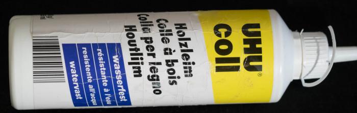

Leimflasche *MIT BILD*
Hallo Rolf,
vielleicht hilft die das hier weiter:
Uhu Flasche D3 Leim
Detail der Flaschenöffnung
Das ist eine 500g Flasche, die gibt es ca. zweimal im Jahr bei einem großen Discounter (der mit L anfängt) für 3 Euro zu kaufen. Die Öffnung an der Spitze der Flasche ist nur 3mm breit, damit solltest du ohne Pinsel in die Nuten Leim geben können. Ähnliche Flasche in kleinen Dimensionen gibt es auch im Baumarkt zu kaufen, damit entfällt das lästige umfüllen.
