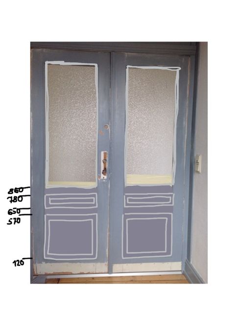

Beitrag von Joachim Thiel »
hallo Forum
dann hätte ich gern mal ein Problem
Beziehungsweise bräuchte ich antworten auf meine Fragen
Nachdem mein letztes grösseres Bastelprojekt fast fertig ist,
sollte der Abschluss mit Pinsel und etwas Farbe recht schmerzfrei über die Bühne gehen.
Aber was möchte man nicht so vieles und bekommt doch nicht das was man will.
Also die Tür soll etwas aufgewertet werden, optisch und auch technisch.
Dann mal erst die Technik
Das Schloss sollte einen gewissen Einbruchschutz haben (kein Balken oder zwotes Schloss)
Welche Möglichkeiten gibt es da bei so einer zweiflügligen Tür
Gibt es Riegel für die „feste Seite“ die mit einem Schloss mit mehreren Zuhaltungen harmonieren(eventuell ein „Set“)
Suche bei eff eff war erfolglos und hat mich total überfordert, welche anderen firmen gibt es noch.
Gibt es mittlerweile leise Elektroschlösser bei denen man nicht meint es wären Steinchen im Mahlwerk der Espressomaschine.
sind e-schösser bei Wohnungstüren sinnvoll oder überflüssig („zweite Tür“,Fluchtweg,Einbruchschutz)
Glas soll eventuell „Eisblumenglas“ werden, gibt es so was (wegen putzen) als VSG oder „dünne“ ISO-Scheibe
Hat jemand Erfahrung oder eine Meinung dazu ?
zur Optik
Vor vielen vielen Jahren muss es mal einen „Querriegel“ gegeben haben,
von 780 bis 920 von unten gibt's noch Reste von einem Zapfen.
Der untere Teil war bestimmt ohne Glas, jedenfalls soll das jetzt so werden.
Die Tür ist aus Nadelholz, Wiebke und Lothar haben mir aber Buche gegeben
und deshalb sollen Füllung und Leisten daraus werden.
Geht das, mit Buche hätten meine Maschinen und auch ich weniger Probleme als mit Fichte Tanne Kiefer.
Wegen dem doch etwas schmächtigen Rahmens (43 mm dick) möchte ich keine zusätzliche Falz fräsen
und Füllung und Scheibe beidseitig mit „Blendrahmen“ halten.
Auch hier, geht das und wie lässt sich dann ein einigermassen Einbruchschutz verwirklichen.
so noch paar Visionen
Tips, Anregungen aber auch Begriffsdefinitionen werden lernend angenommen
gruss und eine schöne Osterzeit wünscht joachim
Beiträge: 1757
Re: Fragen zum modernisieren einer Wohnungstür
guude,
ich erlaube mir wieder zu +zitieren+ um dann gleich im Kontext zu *antworten*.
+Das Schloss sollte einen gewissen Einbruchschutz haben (kein Balken oder zwotes Schloss)+
*Mit "GU Secury" auf die Suche gehen.*
+Welche Möglichkeiten gibt es da bei so einer zweiflügligen Tür
Gibt es Riegel für die „feste Seite“ die mit einem Schloss mit mehreren Zuhaltungen harmonieren(eventuell ein „Set“)+
*Für den Stehflügel mit "Treibriegel" suchen.*
+Gibt es mittlerweile leise Elektroschlösser bei denen man nicht meint es wären Steinchen im Mahlwerk der Espressomaschine.
sind e-schösser bei Wohnungstüren sinnvoll oder überflüssig („zweite Tür“,Fluchtweg,Einbruchschutz)+
*Begriff "Motorschloß", gibt es auch als Secury, mit Fingerprintleser sinnvoll, aber sonst?*
+Glas soll eventuell „Eisblumenglas“ werden, gibt es so was (wegen putzen) als VSG oder „dünne“ ISO-Scheibe
Hat jemand Erfahrung oder eine Meinung dazu ?+
*Iso-Verglasung mit Stufe wäre meine Lösung, 1x Ornamentglas, 1x VSG mit minimalem LZR.*
+[...]Wegen dem doch etwas schmächtigen Rahmens (43 mm dick) möchte ich keine zusätzliche Falz fräsen
so noch paar Visionen+
*Die aufrechten Friese sind warscheinlich innen durchgefälzt. Füllung mit Konterfalz fertigen und einleimen.*
Gut Holz! J.
Joachim Thiel
Beiträge: 188
Hallo Justus
Erstmal danke
Bildersuche mit "gu s...." und treibriegel " war schon gut ,heute Abend wird gelesen
"Iso-Glas mit Stufe" war noch nicht erfolgreich
Wenig lzr ( luftzwischenraum) wäre gut,
da ich für Füllung und Glas die gleichen Latten machen möchte
"aufrechten Friese" " durchgefälzt" " Füllung mit Konterfalz" ist auch noch Neuland ,aber das wird schon
Gruß Joachim (zZ fast 60% Hesse)

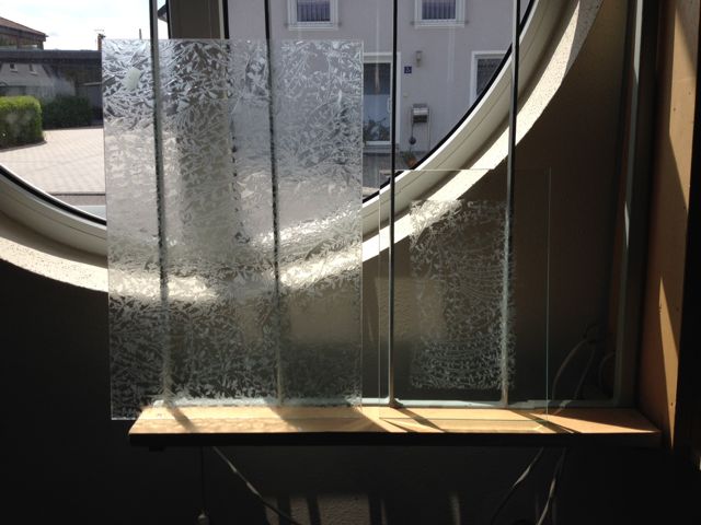

Joachim Thiel
Beiträge: 188
Re: Fragen zum modernisieren einer Wohnungstür *MIT BILD*
Hallo Justus
Danke für deine Tips
Werde dein Beratungsangebot bei Gelegenheit in Anspruch nehmen.
Das eisblumenglas lernte ich durch die google Bildersuche erstmals kennen.
Jetzt eher durch Zufall beim Besuch bei einer Bekannten hab ich es im Original gesehen und auch paar Bilder gemacht.
Erst war es die Eingangstür von einem kleinen Geschäft, dann Baustellentür,
wurde von meinen Bekannten von zahlreichen Lackschichten befreit und in ihrem Gartenhaus eingebaut.
Mittlerweile war ich auch schon bei einem Glaser, nach seiner Meinung würde es keine Glaser mehr geben die solche Gläser noch in Handarbeit machen würden.
Das Internet sieht das anders, allerdings die Muster des industriell gefertigten Glases sind auch in Ordnung.
Den schmalen Rand, den ich möchte, lässt sich durch schleifen einer Fassette realisieren.
Allerdings sind die Übergänge beim "handwerklichen" schöner als bei der Fassettenausführung.
Wie schon Justus geschrieben hatte, ist iso Glas mit einem Zwischenraum ab 6mm machbar.
Aufbau wäre folgender, 6 mm ornamentglas , 6mm Luft und 6mm VSG oder 6mm ESG.
Für eine zweite Tür finde ich das noch in Ordnung (isolierung schall, wärme)
Mit den 18mm Glas gäbe es noch genügend Platz für das Profil.
Was ich noch vom Glaser mitgenommen habe, war die Aussage
"Diagonale Verklotzung, denn die Scheibe trägt den Rahmen"
Denke das ist etwa so wie die diagonale Leiste an Brettertüren.
Verhältnis ist etwa 25 kg Holz zu 14 kg Glas.
Gegenüber Türen haben aber Fenster "filigranere" Eckverbindungen.
Dazu habe ich dann diese Interessante Beschreibung gefunden
http://www.roto.sk/sk/publishingde.nsf/Content/rotoService_Downloads/data/Klotzfibel.pdf
Aus der Fibel hab ich noch den Begriff " Sicherheitsglasfalzeinlage" geangelt
Schauen wir mal was sich daraus machen lässt.
Einen guten Start in die neue Woche
Gruß Joachim
