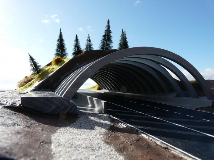

nach langer Pause gibt es auch von mir endlich wieder ein Projekt. Es ist zwar ein bisschen weiter entfernt von den üblichen Holzarbeiten, aber trotzdem ist Holz dabei... ;)
Im Rahmen einer Projektarbeit zum Entwurf und der Bemessung einer Grünbrücke sollte auch ein Modell des Entwurfs gebaut werden.
Der ganze Baubericht des Modells befindet sich wie üblich in meinem Blog:
http://holzjournal.blogspot.de/2014/02/modellbau-grunbrucke.html
Viele Grüße und bis spätestens zur Holzhandwerk in Nürnberg
Tobi

Hallo Tobi,
schöner Entwurf mit kleinen Fehlern:
1. Hochwachsende Fichten und andere Bäume mit Starkwuchs haben auf so einem Bauwerk wenig zu suchen. Starkes Wurzelwachstum ist dort unerwünscht und die natürliche Verankerung eines großen Baumes bei Sturm unzureichend.
2. Solitär wachsende Bäume wachsen senkrecht in den Himmel und nicht senkrecht zur Pflanzfläche.
Außerdem sind die Rampen sehr steil - kannn aber je nach Umgebung durchaus auch gewollt sein.

[In Antwort auf #76037]
Hallo Heinz,
du hast natürlich vollkommen Recht mit deiner Kritik.
Hier habe ich es nicht erwähnt, aber meine Gestaltung hat im Falle der Bepflanzung keinen Anspruch an eine realitätsnahe Abbildung gestellt. Ich hatte noch ein paar Nadelbäume im Bestand, also sind die Nadelbäume darauf gekommen. Im zugehörigen Bericht des Projektes ist kenntlich gemacht, dass der Bewuchs im Modell nur der Veranschaulichung dient.
Nun ja, der schiefe Baum ist ein Missgeschick, da die Fixierung des Baumes während des Anziehens des Klebers über Nacht versagte.... Das ist der Punkt, der mich am meisten ärgert an meinem Modell.
Interessant, dass du das Gefälle ansprichst. Kurioserweise gibt die Richtlinie keine Vorgabe zum Gefälle, sonder verweist lapidar auf Studien, die ergeben haben, dass das Geflälle keinen Einfluss auf die Annahme der Brücke durch die Tierwelt hat. Das erscheint mir allerdings ein bisschen merkwürdig. Für unsere Planung haben wir uns darauf berufen und ein vergleichsweise steiles Gefälle von 1:2 gewählt, um die nötige Erdmenge für die Deckung nicht unnötig zu erhöhen (das Gelände ist zu einer Seite hin abschüssig).
Lieben Gruß und danke für deinen Kommentar
Tobi

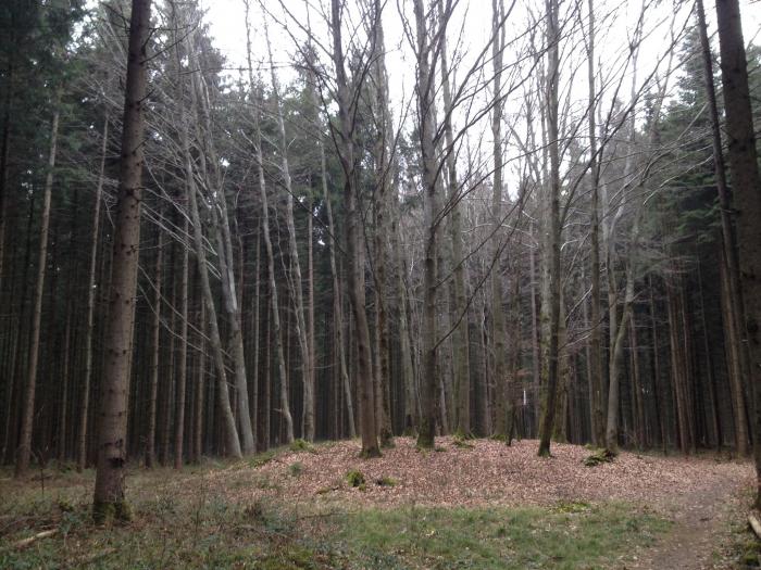

Senkrecht in den Himmel oder zur Pflanzfläche? *MIT BILD*
Beitrag von Florian L. »
Hallo Tobi,
Off topic aber Dir zum Trost:
Nicht immer wachsen die Bäume senkrecht in den Himmel!
Das Foto habe ich gestern von einem Hügelgrab aus der Bronzezeit 1800 v. Chr. gemacht.
Florian
