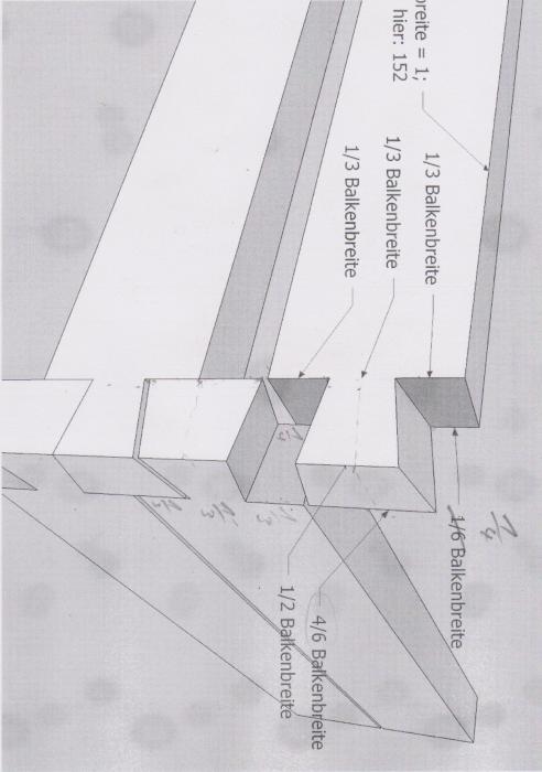

ich versuche den Nachbau dieser Schwalbenschwanz Eckverbindung, ich bekomme sie nicht hin...kann mir jemand weiterhelfen, vielleicht gibt es einen Anleitung dazu...
siehe: http://www.saegewerk-prechtl.at/produkte/produktbeschreibung/hochbeet-extravagant-laerchenholz-70-mm-wandstaerke-bis-4m-laenge/c41d10e923091a826e2f1d28228371dd.html
ich hätte hier noch eine Version die mir extrem
gut gefällt. Ich habe sie bei einem Bekannten gesehen dessen Freund
die Dinger fertigt.
Unter diesem Link sind ein paar fotos zu sehen wie es gemacht wird.
