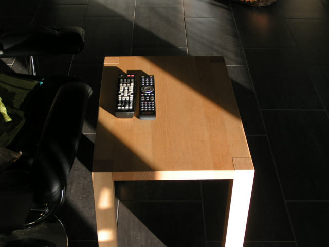

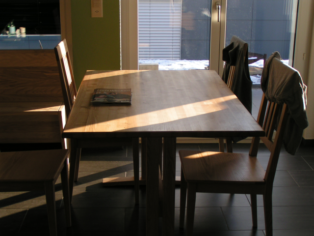

- Beiträge: 131
- Registriert: Sa 22. Jul 2017, 12:25
Re: Tischbau *MIT BILD*
[In Antwort auf #74946]
Intuitiv werden hier alle das richtige Holz wählen und wahrscheinlich eher überdimensionieren.
Beispiele gibt es genügend in den Foren. Auf manchen Tischen könnte man fast einen Leopard parken ;-)
Da gibt es so viele Möglichkeiten aber die einfachste Lösung findet man wie fast immer bei Heiko
Wie die Gratleisten, kollossal überbewertet. Wenn das Holz trocken und stabil ist wie Eiche, Esche, Ahorn oder Nuss
ist weder eine Gratleiste noch ein Stirnholz notwendig. Da diese beiden Konstruktionselemente aber die Lieblings-
themen von uns Hobbyschreinern sind findet man da auch haufenweise tipps und tricks dazu ;-)
Ich habe seit meinen Anfängen 6 Tische gebaut, 2 mit Zarge, 2 mit duchgenden Beinen, und 2 mit Mittelstützen.
Der erste Tisch (vor 6 Jahren) ist aus Pollmeier Buche alle anderen sind aus Esche. Keiner dieser Tische hat eine Gratleiste oder
eine Stirnleiste. Alle Tische sind gerade wie am ersten Tag. Beim Tisch aus Buche hatte ich zwar schon Bedenken... aber der
war für meine Schwester, da könnte ich ohne Probleme nacharbeiten.
2 Beispiele:
Mittlerweile wissen wir dass er eine Domino hat.
Goggle "Tischgrössen" erster Hit.
- Ja klar, man muss sich informieren aber das macht Oliver ja.
- Normalerweise ist mein erster Tipp an einen Neuling sich einen Schreiner auszusuchen.
Ich habe das auch gemacht und bin je länger je begeisterter ;-)
- Ein gewisses Mass an Selbstüberschätzung ist hilfreich
Herzliche Grüsse und nichts für Ungut
Wale

Gratleiste oder Stirnholz
Hallo Walter,
leider sind Deine Fotos schlecht ausgeleuchtet, aber ich meine zu erkennen, Du benutzt relativ schmale Lamellen (O-Ton Justus: das Holz wird filetiert). Bei breiteren Lamellen ist die Neigung, sich zu verziehen, größer. Das hast Du bei Deinem Esche Side Board trotz Gradleiste erfahren.
Sehr viel hängt natürlich auch vom Raumklima ab. Bei mir mit Ofen arbeitet das Holz ganz schön und die Tischplatte würden ohne Stirnholz Achterbahn spielen. Ich bevorzuge auch breitere Lamellen. Allerdings habe ich auch zwei Tischplatten, die sind gut an der Zarge befestigt. Das reicht dann auch.
Sind Deine Stühle auch selbstgebaut? Die gefallen mir sehr.
