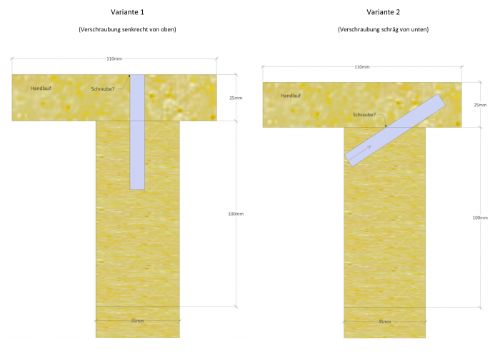

Und wenn wir schon beim Thema sind.. :-) Auch bei der Montage des Handlaufs für mein Hochbeet stellt sich die Frage nach der Dichtheit der Bohrungen... Hier hab ich mir 2 Varianten überlegt - was meint ihr?
Variante 1 wäre, einfach von oben durchzubohren (Senkkopfschrauben aus A2)
Variante 2, das Ganze unsichtbar zu machen = schräg von unten. Würde das aus eurer Sicht funktionieren??
Vielen Dank!!

Re: Schrauben
guude,
die zweite variante ist die elegantere, allerdings
werden Dir die schrägen schrauben beim anziehen
die abdeckung verschieben.
wir leimen in solchen fällen und verschrauben
nach dem abbinden des leims. dann verschiebt sich nichts mehr.
gut holz! J.

Philip Ohnewein
Beiträge: 19
Registriert: So 14. Jul 2013, 01:30
Re: Schrauben
Beitrag von Philip Ohnewein »
[In Antwort auf #73800]
Hallo!
Danke, das ist ein guter Tipp.
Zuerst werde ich also umlaufend leimen (aber keine Ahnung, wie ich hier Zwingen anbringen soll... Vielleicht reicht es, wenn ich den Handlauf irgendwie beschwere...?
Die schrägen Bohrungen könnte ich ja auch abwechselnd einmal von innen und einmal von außen bohren, jeweils schräg nach oben.
Hält evtl. besser? Oder spricht da was dagegen?
Bzgl. Schrauben: Würdet ihr hier eher stärkere (z.B. 8x80) oder eher dünnere (z.B. 5x80) empfehlen? In diesem Fall wahrscheinlich eher Vollgewinde, oder ist das egal ob Teil- oder Vollgewinde??
Fragen über Fragen... :-)
Danke für eure Hilfe!!
