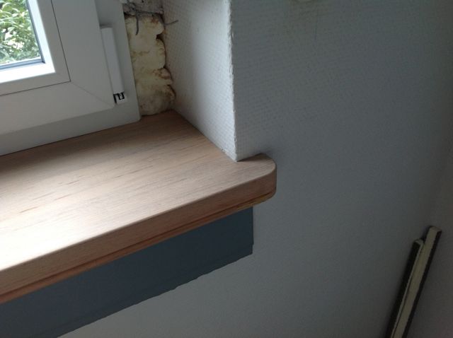

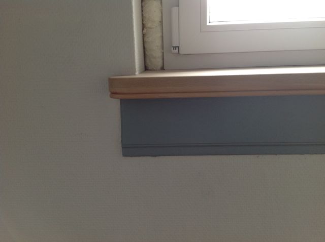

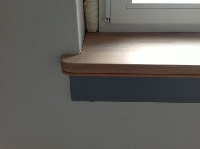

Re: Innenfensterbank aus Holz selber bauen *MIT BILD*
[In Antwort auf #73553]
Weil es draußen doch etwas zu warm zum arbeiten ist,kommt dann mal ne kleine Bildergeschichte zum thema von mir
Im Frühjahr gab's neue Fenster
Die Bretter waren noch original 1914
Treppenhaus renovierungsbedürftig , aber ohne größere Mängel
der Aus und Ein-bau der Bretter sollte aber ohne viel Flurschaden erfolgen
Unter den Brettern ist rohes Mauerwerk
Die "Balken"an denen die alten Bretter vernagelt waren sollten auch zum
verschrauben der neuen Bänke benutzt werden, deshalb wurden die neu "eingeklebt"
Die Montage der neuen Bänke erfolgte ohne Schaum ,sie sind lediglich unter den Fensterrahmen geschoben und an der vorderen Kante verschraubt
Die umlaufenden Fugen bleiben offen, so das sich die Bänke für Malerarbeiten oder sonstiges demontieren lassen
Mittlerweile sind die Bänke geschliffen und mehrfach mit Kunos Fußbodenöl behandelt
Mir ist schon klar ,das mein Vorgehen nicht "normgerecht" ist
Den Weg habe ich gewählt , weil ich nicht in der Lage bin das Holz so auszusuchen
und zu verleimen das es möglichst wenig Verzug gibt.
Sollten sich die Bänke früher oder später mal verziehe ,so lassen sie sich doch einfach Nacharbeiten oder ganz Austauschen
Die Bänke sind etwa 25 dick, an der vorderen Kante 50 , 270 tief und 1300 breit
Zu Wasserränder auf Holz .
Ich als Blumenkind hab alle Töpfe in Untersetzer stehend und unter den Untersetzern ist Filz .
Filz lässt das Holz atmen und es gibt keine Kratzer,außerdem ist bei jedem blumengießen ein Lappen dabei.
Filz schadet auch nicht bei den ganzen Rumsteherchen die es so auf den Fensterbänken gibt.
Unter jedes neue Möbel kommt Filz, da gibt es bei mir kein wenn und aber.
Gruß Joachim,Hobbybastler
und weil Saarländer arme Leut sind ,
wird aus den alten Brettern noch ein Regal fürs Bad

Hallo Joachim,
Deine Fensterbretter gefallen mir sehr gut, insbsondere das Profil an der unteren Kante. Das Buchenholz paßt gut zum Weiß der Wände und Grau des Sockels und der Treppe.
Das Fenster hätte aber besser ausgemessen gehört oder eine Stockverbreiterung verdient... :-/
Grüße, Andreas
Joachim thiel
Kleine Korrektur ,die Fensterbänke sind nur 260 tief, mehr schafft mein Hobel nicht
Hallo Andreas
Danke für die Blumen
Das mit der Breite der Elemente war nicht so einfach.
Die Fenster haben Aufsatzrollladenkästen und deren breite wurde von der äußeren Laibung bestimmt.
Die Vorschläge vom Fensterbauer haben uns nicht so gefallen, deshalb sieht es jetzt so aus.
Werde im kommenden Winter oder Frühjahr das Treppenhaus renovieren und bis dahin gibt's dann eine Lösung.
Glasfaser ist da Problemlos, da lässt sich einiges machen.
Jedenfalls Kunststoffrahmen plus Kunststoffverbreiterung plus Kunststoffverleistung
war mir zu viel .
Gruß Joachim
