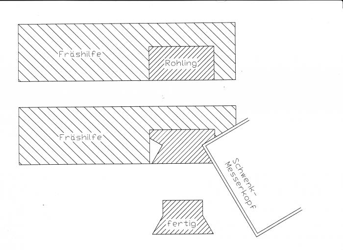

Manfredo
Beiträge: 70
Registriert: Sa 5. Apr 2014, 19:03
Re: Incra Gehrungsanschlag für Schwalbenschwanznut *MIT BILD*
Beitrag von Manfredo »
solche kleine Teile auf der großen Fräse zu bearbeiten ?
Da hab ich einfach ein ungutes Gefühl dabei und denke alles ist komplizierter als auf dem kleinen Frästisch.
Für meine Tischeinlagen, im Prinzip genau das selbe, habe ich mir rechteckige Streifen passen in die Nut meiner Fräshilfe gerichtet und auf Umschlag gefräst.
Entfernt man die beiden seitlichen Leisten kann man das Fräsergebnis direkt am Sägetisch testen. Der zylindrische Rest der Leiste wird dann später einfach abgehobelt.bis auch die Höhe stimmt.
Ist immer schwer sowas zu erklären, deshalb mal eine Skizze die hoffentlich mehr sagt als 1000 Worte ;-))) Geht eben nur mit einem 30° Gratfräser und die habe ich bislang nur bis max 15° gefunden.
einen schönen Abend
Manfred
Thomas Kaes
Beiträge: 729
Beitrag von Thomas Kaes »
Abend Manfredo,
du hast dir mit deiner Skizze die Antwort selbst gegeben:
das linke Seitenteil deiner Vorrichtung (Frässchablone) weglassen, auf das rechte Seitenteil den Schiebegriff deiner Fräshilfe befestigen,
Schwenkfräser auf 15° stellen, 1. Durchlauf, Teil gedreht in die Führungsnut einlegen, 2. Durchlauf, fertig.
Gratfräser für die Oberfräse mit 15° Grad wüsste ich keinen, Werkstück umgedreht ginge es mit einem 30° Fasefräser;
die Fa. cmt hat sowas im Programm (904.240.11), oder wie vorgeschlagen bei Dieter Anfragen ob Sistemi sowas liefern kann.

Manfredo
Beiträge: 70
wills mal so versuchen
Michael K.
Beiträge: 393
Beitrag von Michael K. »
Hallo Manfredo,
schon Du brauchst also 30 Grad. Mein Vorschlag beruhte darauf, dass Du Deine Vorrichtung die Deine Schwalbenschwanzleiste um den Winkelbetrag abschrägst, den Du an der Leiste brauchst, so dass Du die Leiste im 30 Grad Winkel am senkrechten Fräser vorbeiführst.
Wenn Du aber einen Schwenkmesserkopf besitzt, sollte doch der Winkel kein Problem sein, sondern die sichere Befestigung des Werkstücks.
Ich würde dann so vorgehen, bin kein Profi, deshalb Anwendung auf eigene Gefahr!
An die Hilfsvorrichtung mit der Du das Werkstück am Fräser vorbeischiebst seitlich einen nicht ganz durchgehenden Falz anfräsen. Die Pomleiste in den Falz einlegen, vielleicht noch mit geeignetem Kleber fixieren, dass sie gut anliegt die Leiste hinten am Anschlag anliegt. Fräsen; Leiste drehen, wieder ankleben fräsen, oder vielleicht besser in eine zweite Hilfsvorrichtung legen, da durch das Fräsen vielleicht keine guter Halt in der benutzten Vorrichtung mehr gewährleistet ist.
Wie man das richtig macht erklären Dir hoffentlich noch die Fachleute hier. Und natürlich würde ich erst ein Probestück fräsen und auf Passung prüfen.
Ich bin bei solchen Arbeiten immer froh einen Vorschub benutzen können.
Viel Erfolg (und Vorsicht),
Michael K.
