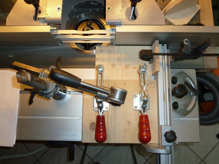

habe mich erst heute wieder mit der Fräserei beschäftigt. Wenn ich das richtig sehe geht das mit dem normalen Fräsanschlag nicht so einfach. Bin ja kein gelernter Schreiner und bevor ich anfange mich selbst zu verstümmeln möchte ich hier meine Idee "Werkstücke 45° längs fräsen" zur Diskussion stellen. Ist alles nur mal provisorisch aufgebaut.
Am Ablänganschlag eine exakt auf 90° gesägte Platte befestigen. Diese dient als Anschlag nach hinten und zum befestigen der beiden Kniehebelspanner welche das Werkstück halten sollen.
Angelegt wird diese Anschlagplatte am Ablänganschlag und mit dem Felder Niederspanner auf dem Schiebetisch festgespannt. Am Ablänganschlag klemme ich ein Opferbrettle genau so breit wie die Werkstücke fest, welches das ausreißen beim Fräseraustritt verhindern sollte. Gefräst wird verdeckt von unten mit einem Schwenkmesserkopf mit 40mm HM-Wechselschneiden. Alternative?
Ein Bild sagt mehr als Worte und kann meine verzweifelten Erklärungsversuche sicher positiv unterstützen.
Hoffe auf die eine oder andere Rückmeldung von den Profis.
Manfred
Thomas Kaes
Beiträge: 729
Re: Tischfräse - Vorrichtung zum Gehrungen fräsen?
Beitrag von Thomas Kaes »
Abend Manfredo,
als erstes würde ich ein durchgehendes (!) Brett , Höhe wie dein Anschlag, als Hilfanschlag vor dem Alu-Anschlag anbringen;
durch die Schutzbrücken ist die Öffnung viel zu groß.
Dann kannst du bei laufender Maschine den Hilfsanschlag millimeterweise vorsichtig von der Rückseite ausfräsen,
bis der Fraskopf weit genug rauskommt.
Wenn du zusätzlich ein rechtwinklig zugeschnittenes Schiebeholz in gleicher Stärke wie deine zu fräsenden Teile verwendest,
hast du in einem ein Opferholz beim Fräsen.
Siehe auch: http://www.schreiner-seiten.de/maschinen/workshop-fks-wechselgriff.php
Oberseitig vor dem Hilfsanschlag kann du noch eine Bogenandruckfeder verwenden.
http://www.woodworking.de/cgi-bin/holzbearbeitungsmaschinen/webbbs_config.pl/md/read/id/16535/sbj/optimale-werkstueckfuehrung-an-der-tischfraese/
Die ganzen Spanner etc. sind beim Werkstückwechsel deiner kleinen Teile nur im Weg.

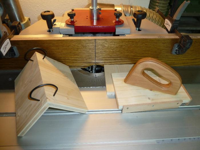

Manfredo
Beiträge: 70
Registriert: Sa 5. Apr 2014, 19:03
Re: Tischfräse - Vorrichtung zum Gehrungen fräsen? *MIT BILD*
Beitrag von Manfredo »
Guten Morgen Thomas,
vielen Dank für die Tips und Links. Also die Idee mit dem Vorsatzbrett hatte ich schon wiederholt angewandt, warum ich nur dieses Mal nicht gleich darauf gekommen bin? Irgendwie hat mich wohl die scharfkantige Gehrung irritiert. Die Befürchtung, dass die messerscharfe Kante beim gegen den Anschlag drück nachgeben könnte war dann auch der Grund für das Hilfsbrett mit Wechselgriff. Es dient gleichzeitig zur Aufnahme beim fräsen der besagten Gehrung und hochkant für das fräsen einer V-Nut. Die Anschlag/Splitterhölzer können bei Bedarf gewechselt werden. Hat fürs Erste prima geklappt.
Die Idee mit der Bogenandruckfeder und einem einfachen, rechtwinklig zugeschnittenen Schiebeholz werde ich als nächstes versuchen. Eine Bogenandruckfeder nach G.Henn mit dem B-förmigen Doppelbogen steht schon länger auf meiner Wunschliste und ein paar schöne Stücke Buche hab ich dafür auch schon reserviert. Immerhin habe ich jetzt ein paar Wechselgriffe mit Gewindebuchsen die auch schon lange nötig waren. Alles andere war immer ein Gepfriemel. Auch ein Gehrungsanschlag (Schwalbenschwanzfnut) für meine alte Bäuerle steht ganz oben auf der Dringlichkeitsliste.
