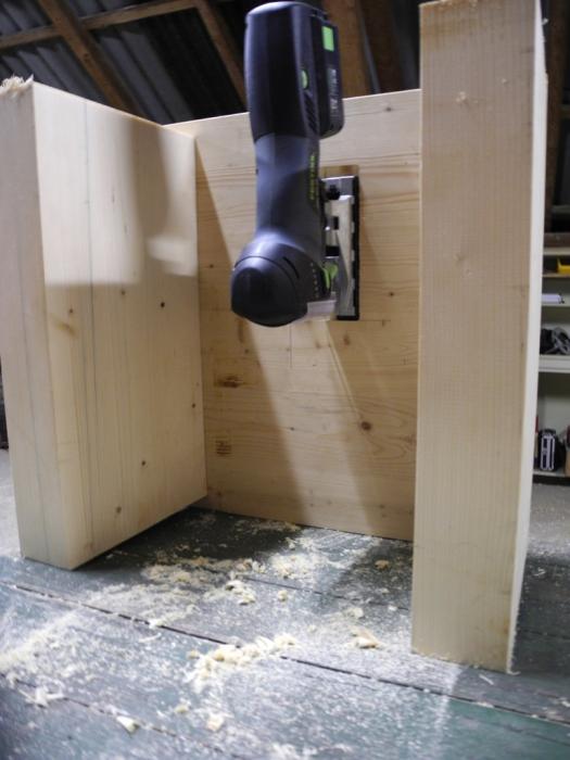

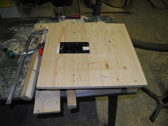

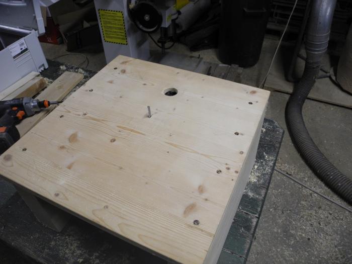

hallo liebe forianer!
habe mich letztes wochenende ein wenig mit einem tisch für die stichsäge auseinandergesetzt und einen einfachen tisch gabaut, in den ich die säge einfach einhängen kann.
dazu habe ich eine 19 mm 3-schichtplatte ca. 7 mm ausgefräst und dann einen gleitschuh der festool-stichsäge mit 4x16 spax hineingeschraubt.
nach einigen testschnitten habe ich festgestellt, dass es besser wäre (ich habe es schon vorher befürchtet), wenn die stichsäge weiter oben (d.h. tiefer im holz) sitzen würde
nun meine eigentliche frage: welche möglichkeiten gäbe es, die stichsäge tiefer im holz zu versenken, und sie dennoch befestigen zu können?
ich habe mir schon das cms-modul, bzw den modulträger,angeschaut, doch der ist mir mit ca. 180 € zu teuer....
die adapterplatte der stichsäge für cms, schiene oder zirkel (siehe link) hätte ich schon....
eingeschraubte laufsohle
fertiger sägetisch von oben...
...und von unten
johannes
