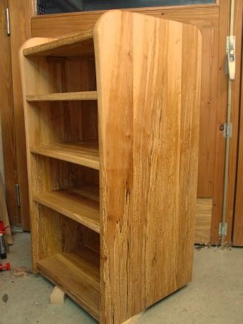

von einem anderen Projekt hatte ich etwas Holz übrig. Es war der untere Teil Teil des Stammes der von Spaltpilzen befallen war. Das Holz wurde mir im Sägewerk nicht berechnet, fürs Brennholz war es mir dann zu schade. Bei ein paar Kompromissen reichte es gerade noch für ein Hifirack.

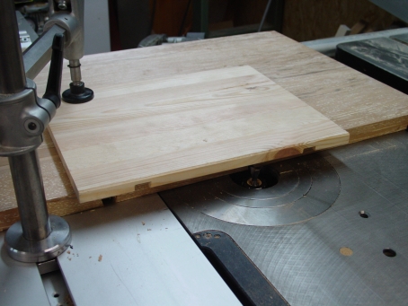

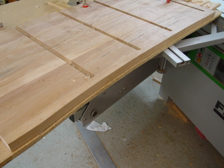

Die Böden sollten mit dem Korpus durch Gratnuten verbunden werden.
Hierbei musste ich leider feststellen, dass der Fräser nach einigen Nuten etwas aus der Spindel herausgezogen wurde, obwohl ich annahm das Werkstück vorsichtig zurückgeschoben zu haben (beim nächsten Mal öfter kontrollieren).

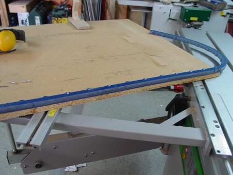

Die Seitenteile und die Böden erhielten eine Rundung. Die Schablonen liessen sich mit dem Kurvenlinfix relativ schnell anfertigen.
Dann wurde am Anlaufring gefräst, das Bild täuscht optisch etwas. Die Fräsungen gelangen ganz genau.
Beim Probefräsen für die Grate ergaben sich hässliche Ausrisse, also wurden bei den Böden die Grate mit der KS vorgeritzt, fand ich aber etwas umständlich. Der Schwalbenschwanzfräser (Sistemi Klein war ziemlich neu). Habt Ihr eine Idee, wie die Ausrisse zu vermeiden wären?

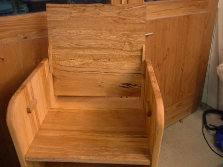

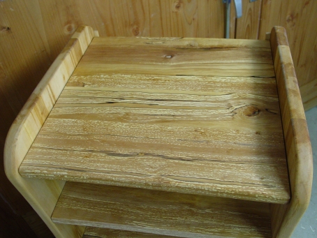

Der oberste Boden wurde nicht genutet sondern klappbar ausgeführt, um einen Plattenspieler ab und zu benutzen zu können. Auf ein Scharnier habe ich verzichtet. Der Boden wird hochgeklappt und in 2 Führungen eingeschoben. Das Hifirack wurde dann 2mal mit Leinölfirniss behandelt, was die farblichen Unterschiede im Holz noch schön zur Geltung bringt. Unten ein paar Bilder aus der Werkstatt, die Farben täuschen etwas. Das Bild vom Aufstellungsort gibt die Farben richtiger wieder.
Die Optik ist sicher Geschmacksache und wird auch in meiner Familie recht unterschiedlich bewertet.

Hallo Michael,
das Rack als solches finde ich sehr gelungen. Das gestockte Holz ist ein klasse Hinkucker und die Form ist sehr harmonisch.
Was mir nicht gefällt ist der Zusammenhang mit dem anderen Möbel. Ein solches Möbel muss für mich Ruhe haben und sollte nicht
neben ein anders auch aus Holz gequetscht werden. Das wirkt dann leicht überladen.
Vielebn Dank in jedem Fall für den Beitrag, ich freue mich über jeden Möbelbau!

Pedder, Deine Kritik am Stellplatz ist nachvollziehbar, allerdings ist es und war es als ein Funktionsmöbel für diesen Platz geplant. Die Räume in unserem alten Haus sind eher klein.Die Perspektive des Fotos war recht ungünstig. In der Tat kommt das Hifiregal gut zur Geltung, zugegeben ideal ist es nich
ich bin mir nicht sicher, ob der Kernpunkt meiner Kritik verständlich geworden ist, daher versuche ich es noch mal anders:
(Er betrifft auch weniger das Tischlern als die Innenarchitektur, die Komposition)
So ein Stück wie dein wundervolle Hifi Rack ist gut als Solitairemöbel. Mit einer einfarbigen Wand als Hintergrund.
Aber mit einer marmorierten Wand im Hintergund und zwei anderen Hölzern in direkter Nachbarschaft geht das nicht.
Das Auge kann so das wesentliche nicht vom unwesentlichen Unterscheiden, es entsteht ein optischer Brei in dem
jeder Bestandteil nach Aufmerksdamkeit schreit. Um den Bogen zum Tischlern zurück zu bekommen: Die Aufgabe
an den Entwurfersteller (Funktionsmöbel) wäre eigentlich ein Möbel gewesen, dass sich harmonisch an das Bestehende anpasst.
Den vorhandenen Stil aufnimmt und weiterführt. Oder einen wirklichen Kontrast setzt (zum Beispiel weißes Acrylglas oder so).
Dein Rack steht dabei in guter Gesellschaft. Der viel verehrte James Krenov hat - soweit ich es kenne - nur Möbel gefertigt, die eigentlich
nur in einem Museum in einem weißen Raum stehen können. Aber in den wenigsten Häusern, die ich kenne, wäre ausreichend Platz
und Ruhe für so ein Kunstwerk.
Das geht mir aber auch so, wenn ich durch Möbelläden gehe: Alles schreit nach Aufmerksamkeit. Da sehne ich mich immer nach Ruhe....
Das ist natürlich alles nur mein Geschmack und mein Empfinden, aber nachdem hier so wenig passiert, habe ich die Hemmungen verloren,
auch mal weiter auszuholen.
