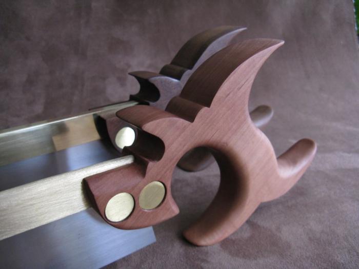

Hallo liebe Leser,
heute möchte ich Euch einmal auf den neuesten Stand zum Thema, Bau der Zinkensägen bringen. Ich wollte zuerst die Blätter fertig stellen, aber nun warte ich auf Feilennachschub. Den brauche ich für das zweite Blatt und zur Verfeinerung der ersten Blattbezahnung. Wie ich die Sägen bearbeite habe, könnt ihr, wie immer auf meinem Blog betrachten: www.holzpassion.blogspot.de . Alle Bilder hier einzustellen ist sehr mühsam und mitunter verlieren sich dann auch welche. Ich möchte Euch aber an dem Ergebnis teilhaben lassen. Viel Freude bei der Betrachtung der Bilder:

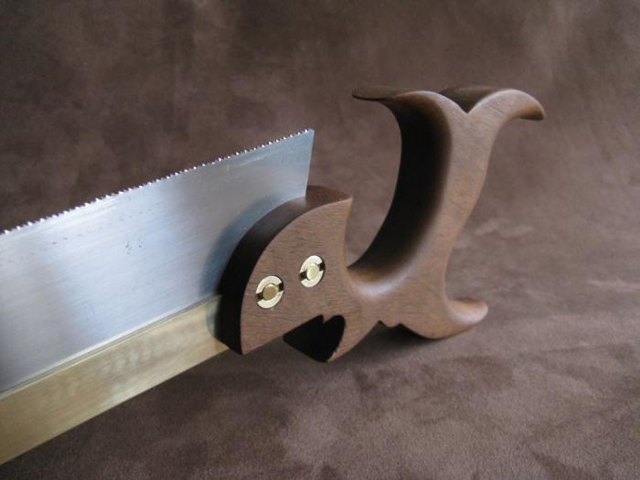

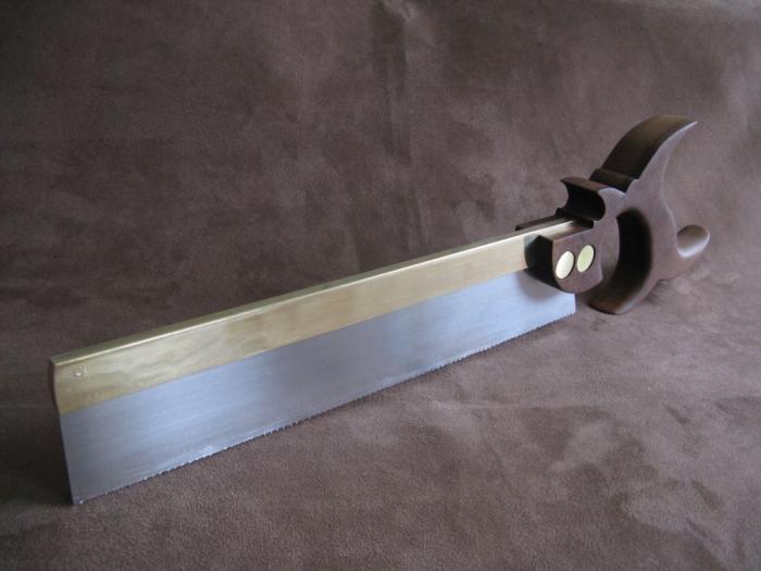

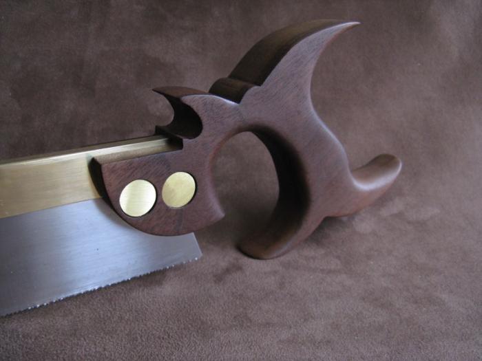

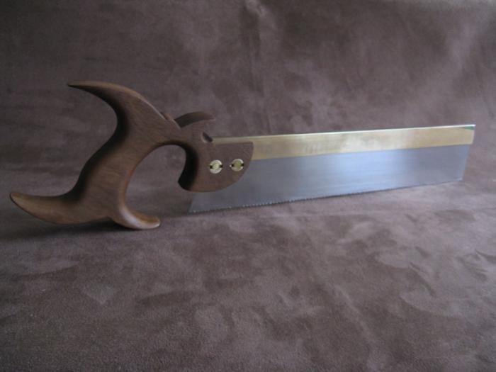

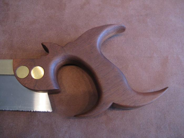

Eine Zinkensäge, 280 mm Blattlänge, Griff aus deutschem Nussbaum, Schnitttiefe 40 mm, Blattstärke 0,5 mm, Längsschnittbezahnung 16 TPI
Der Griff ist auf meine Hand gefertigt
Der Griff entstand aus verschieden Entwicklungsstufen
Die Säge liegt gut in meiner Hand
Hier nochmals der Griff im Detail

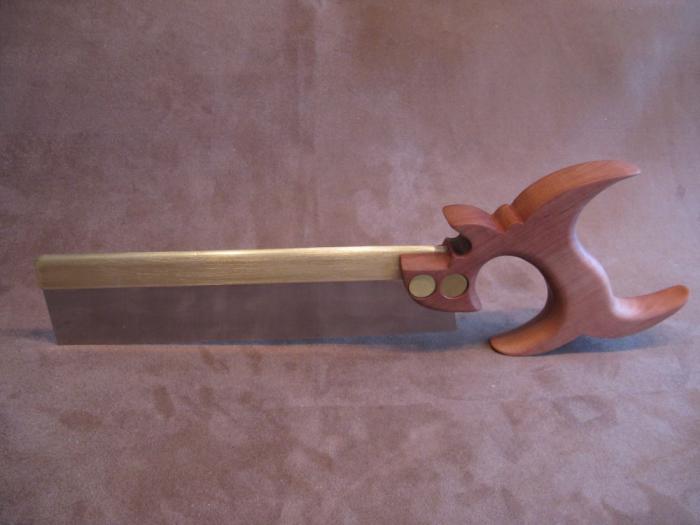

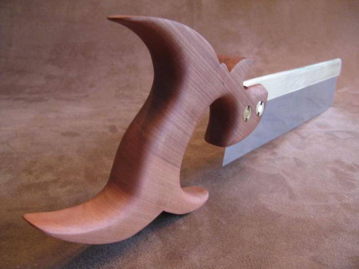

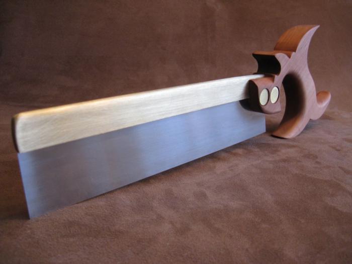

Das Schwestermodell Zinkensäge, noch ohne Bezahnung, 225 mm Blattlange, Griff aus Birnenholz, Schnitttiefe 40mm, Blattstärke 0,3 mm, Längsschnittbezahnung mit 20 TPI soll es werden
Auch diese Säge ist auf meine Hand gefertigt worden
Sie liegt auch schon gut in meiner Hand

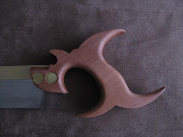

Auch dieser Griff nochmals im Detail

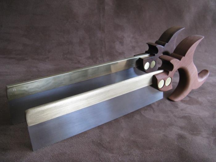

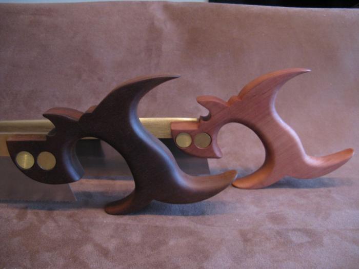

Die Schwestersägen
Der Griff der Birnenausführung ist noch filigraner
Es hat mir wieder sehr viel Spaß gemacht und das mit den Blättern bekomme ich auch noch hin. Man muss ja Herausforderungen behalten.
Herzlichen Gruß

sieht richtig gut aus.
Was mir auffällt:
Die Griffe hätte ich im Breeich der Hand mir etwas größerern Radien gerundet; der ursprüngliche Rechteckquerschnitt ist noch sehr deutlich zu sehen, es sieht dadurch etwas blockartig aus. Vielleicht täuschen die Bilder aber auch, und man kann es natürlich so auch mögen.
Du willst die 2. Säge mit einer 20 tpi- Bezahnung versehen? Halte ich für viel zu fein, schon die ausgeführten 16 tpi (1,6mm) sind eher feinsägentypisch. 20 TPI ist beim Feilen eine böse Viecherei, ich hab das nur an zwei sehr kurzen kleinen Feinsägen. Das solltest Du Dir nochmal überlegen.
Aber, nochmal, wirklich sehr schön. Warum auf der lauten Seite?

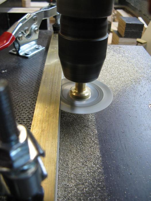

Was mich interessieren würde, wie bekommt man den Messingrücken auf das Sägeblatt. Wird das Messing als Stück um das Blatt herum gebogen oder fräst man eine kleine Nut in den Messingrücken?

Ich finde es Klasse, wie Du Dir den Sägenbau angeeignet hast. Technisch hast Du in der Kompositon den Stand erreicht, auf dem man sein kann.
Wie hast Du den 0,3mm Rücken geschlitzt bekommen? Unser Schlitzer hat sich sehr schwer damit getan, bis er Kühlmittel eingesetzt hat.

wirklich ein Ausstellungsstück!!
Die kritische Anmerkung zum Griff berücksichtigt wahrscheinlich nicht Deine Hände. Wenn's denen gefällt ist es doch genau richtig.

- Der Griff hat auch eine rundere und auch eine schmalere Fassung durchgemacht. Aber da für mich das Gefühl auch sehr wichtig ist, bin ich immer wieder auf diese Form zurückgekommen. Es ist ein individuelles Muster für meine Hand. Die rundere Form habe ich verworfen.
- Die 20iger TPI Bezahnung wird kommen, da ich mich damit auseinandersetzen möchte und ich will damit zukünftig auch den Blattschlitz sägen können. Ganz abgesehen von den vielen Feinstarbeiten, die noch anstehen. Ich finde es gehört mit in die Lernphase, eine solche Bezahnung auch erstellt zu haben.

- Natürlich werde ich mit den Sägen arbeiten. Ansonsten hätte ich sie gebaut. Durch das Herstellen meiner Werkzeuge für den besonderen Gebrauch lerne ich sie kennen und auch handhaben.

- Das mit dem Sägeblatt erkläre ich Dir am besten mit einem Bild:

- Ja, die 0,3 mm haben mir viel Mühe bereitet. Ich habe ja ein großes Geschenk in meinem Leben erhalten und das ist Zeit. Diese habe ich auch in diesem Fall genutzt, indem ich die 10mm Tiefe mit 20 Sägeschnitten durchgeführt habe. Das Blatt nach jedem Schnitt abkühlen lassen und dann von vorne. Dabei
habe ich ein Blatt als Opfergabe verbraucht. Schneidöl, davon wurde reichlich eingesetzt und die vier Muster bis ich mit dem fünften zufrieden war.

- Kein Austellungsstück, ein Handwerkzeug für die „besondere Hand“.

deine Sägen sehen sehr solide aus. Ich glaube technisch gibt es da fast nichts mehr zu verbessern.
Beim Griffdesign bin ich sehr "klausistisch" belastet, aber dein Stil hat was. Hoffentlich kann ich deine Sägen mal testen.
