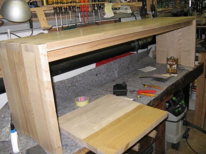

Re: Esche - "Farbechtheit" *MIT BILD*
Hallo Kai,
bisher habe ich noch keine starke Veränderung in der Farbgebung von Eschenholz feststellen können. Dazu ist der Bau der Bank, bzw.der Tischplatte noch nicht lange genug her. Ich gehe aber davon aus, dass eine direkte Sonnenbestrahlung sich auswirken wird. Durch den Ölauftrag (Tungölbasis) eines Probestückes hat sich ein anfeuern der Struktur ergeben und eine leichte Gelbfärbung. Diese hoffe ich aber mit der Verwendung von Mohnöl abzumildern. Hier befinde ich mich aber noch in der Testphase und werde dazu die wärmere Jahreszeit noch mit einbeziehen. Was ich aus dem Feedback zu meinen Beitrag zur Tischplatte ableite, ist die unterschiedliche Farbentwicklung von Kern und Splintholz. Dabei würde das Splintholz stärker zur Nachdunklung neigen.
Herzlichen Gruß
hier noch einmal das Probestück:
Das Probebrett zur Hälfte mit Danish Oil geölt. Dann die geölte Fläche hälftig rechts mit 400er Abranet zwischengeschliffen und nochmals geölt.-
Andreas Winkler
- Beiträge: 1148

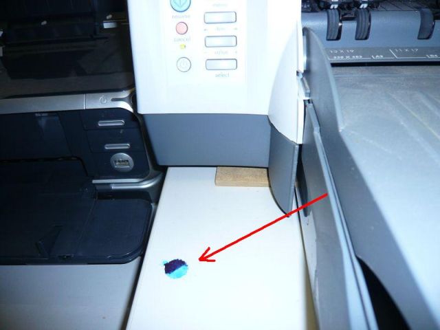

martin
.... und nicht vergessen, daß es sich um ein Druckermöbel handelt:
vielleicht hilft da eine Glasplatte
martin
