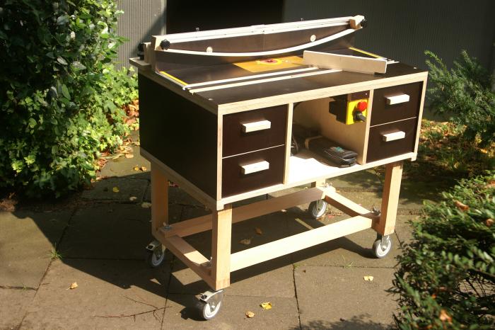

Re: Dakota Deluxe Full Size Router Table *MIT BILD*
[In Antwort auf #69876]
Moin, moin,
schließe mich im Wesentlichen den Argumenten von Johannes und Rolf an.
Nachem ich monatelang nicht dazu gekommen bin, mir einen Frästisch à la Guido Henn zu bauen, hatte ich dann bei einem Berlinbesuch das Vergnügen, "zufällig" bei dem Werkzeugladen meines Vertrauens vorbeizuschauen.
Ergebnis: Kofferraum voll mit INCRA Frästischplatte, MagnaLOCK Montageplatten, Fräsanschlag...
Schaust Du http://www.feinewerkzeuge.de/fraestisch.html oder http://www.feinewerkzeuge.de/fraesanschlag.html
Was davor Monate ohne Ergebnis blieb, ging dann plötzlich ganz fix und sieht so aus:
Vorteile aus meiner Sicht:
- Höhe und Aufteilung des Tisches so, wie ich ihn brauche
- Tisch und Anschläge superpräzise und systemkompatibel mit gängigem Zubehör
- Einlegeringe stabil
- Fräser von oben einstell- / wechselbar
Ob die wesentlichen Teile fertig gekauft werden oder das Ganze selbst gebaut wird, hängt bei mir unter anderem vom Faktor Zeit ab.
Den Tisch selbst hast Du meiner Meinung nach fix gebaut.
Und das geht auch ohne Lamellos :-)
Zur Inspiration häng ich den Plan mal als pdf dran.
Wünsch' Dir gutes Gelingen
Gruß Andreas

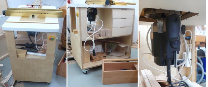

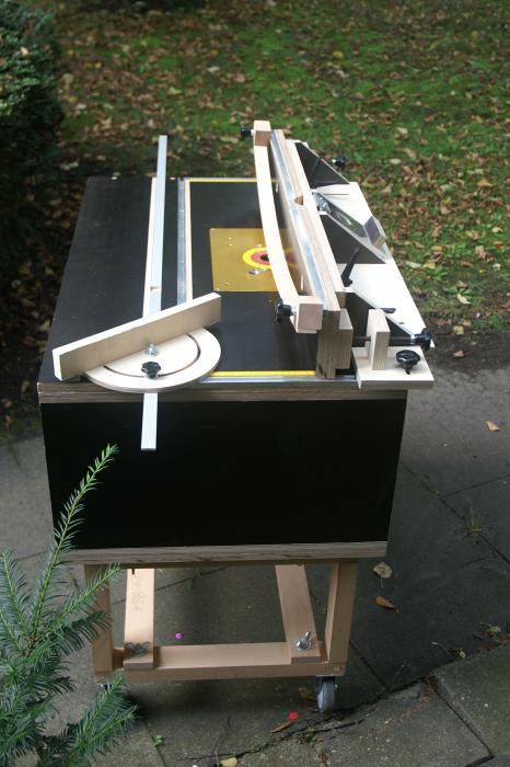

- Beiträge: 3390
Re: Dakota Deluxe Full Size Router Table *LINK* *MIT BILD*
[In Antwort auf #69881]
einen Lamellofräser brauchst Du nicht, es geht auch vieles mit einem einfachen 4mm Scheibennutfräser.
Noch ein paar Anregungen zum möglichen Selbstbau. Incra ist auch dabei, insgesamt allerdings ein etwas abweichendes Konzept. Der Anschlag und weiteres Zubehör fehlt aber noch.

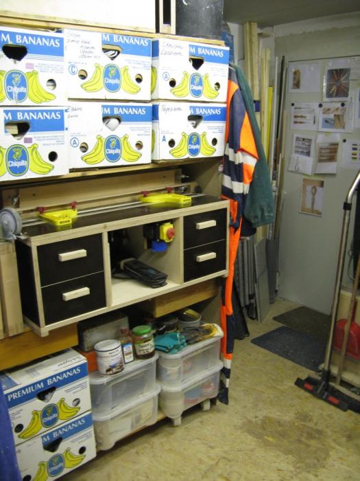

Re: Dakota Router Table *MIT BILD*
[In Antwort auf #69889]
ich kann nur die Selbstbauvariante empfehlen. Der Lerneffekt ist unbeschreiblich und mit einigen zusätzlichen Einrichtungen hat man einen hervorragenden Frästisch. Basis ist der Tisch, den Guido Henn entwickelt und immer weiter vervollständigt hat. Für mich ein Stationärgerät, dass ich nicht mehr missen möchte!
Oberer Teil als Tisch und Schrankelement aus Siebdruckplatte, Anschlag feinjustierbar der aber auch komplett demontierbar ist.
Bestückt mit einer Trend T11. Fahrgestell demontierbar und
zusammen gelagert im Regal mit der Tischeinheit.
Herzlichen Gruß
Herzlichen Gruß
