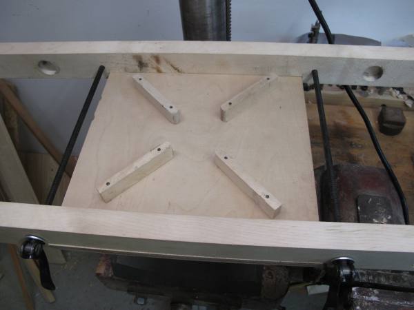

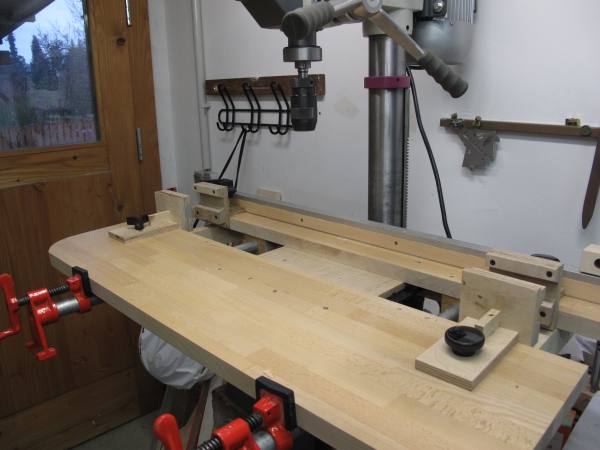

Ein Rahmen mit einer Auflageplatte wird auf den Bohrtisch gespannt.
Man sieht die Bohrungen für die Rohrzwingen

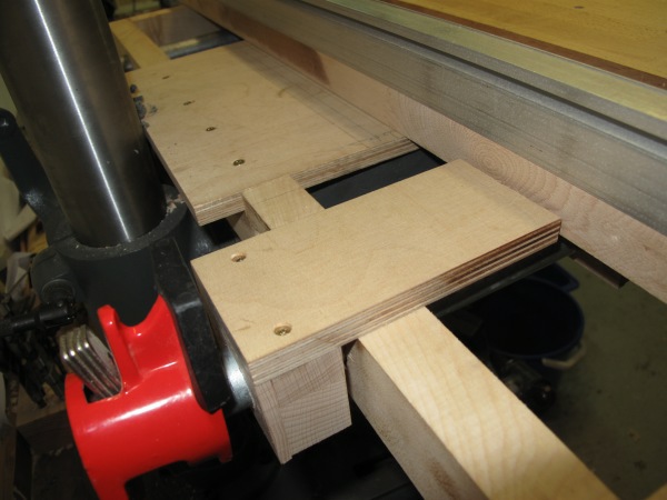

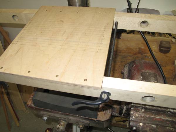

Auflage von unten. Die Hölzer für die Nuten im Tisch bringen die Auflage in eine fixe Position, dann wird der Rahmen noch mit Spannhebeln an den Tisch geklemmt

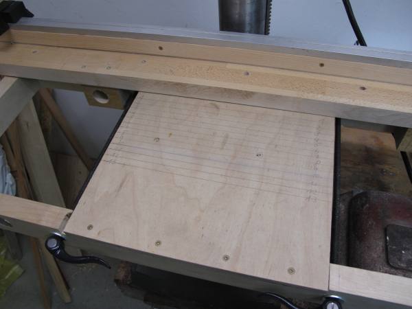

Auflage mit hinterer Deckplatte: Die Linien auf der Auflage sind Hilfslinien, um die Rohrzwingen etwa gleichmässig anzuziehen

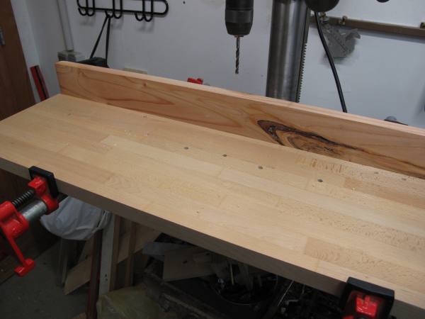

Spannen langer Werkstücke:

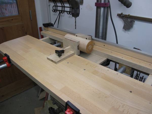

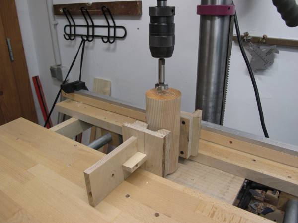

Spannen runder Werkstücke mit simplen Hilfsbacken
Noch mehr Backen für lange runde Werkstücke..

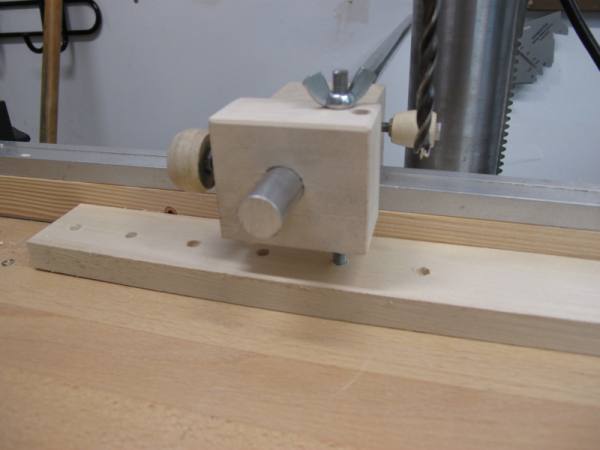

Einfache Vorrichtung für Lochreihen. Die Schiene stammt aus meinem Fundus und war Zubehör eines Multifunktionstischs von Bosch. Zusätzliche Anschläge lassen sich leicht montieren. Eine Skala kommt vielleicht auch noch mal dran.
Sicher könnte man die Vorrichtung schöner und eleganter bauen, ich bevorzuge simple Vorrichtungen, wichtig ist mir die Funktion!

Hallo Michael,
wenn die Bilder richtig verstehe, ist der hintere Anschlag fest. Wie verstellst Du das Ganze dann so, daß Du die Mitte von verschiedenen Durchmessern von Rundstäben triffst?
Michael K.
Beiträge: 393
Re: Tischbohrmaschine: Auflage
Beitrag von Michael K. »
Hallo Johannes,
der hintere Anschlag ist innerhalb des Rahmens verschiebbar. Am hinteren wie auch auch am vorderen Anschlags sind Halterungen für die Rohre angeschraubt. Diese Halterungen befinden sich innerhalb des Rahmens, begrenzen die Spannweite und verhindern, dass die Anschläge vom Rahmen fallen. Das Rohr der Rohrzwinge wird also von vorn nach hinten durch den Rahmen, die Halterung für den vorderen, dann den hinteren Anschlag, eine Beilage und dann durch die hintere Backe der Rohrzwinge gesteckt.
Ich hoffe das Foto unten beantwortet Deine Frage.
Grüsse,
Michael K.
Beiträge: 1641
Ah, ja
Hallo Michael,
danke für die schnelle Antwort. Und wie wird das Ganze dann zum Bohren fixiert?
Michael K.
Beiträge: 393
Re: Ah, ja
Hallo Johannes,
bin nicht sicher ob ich Deine Frage richtig verstehe.
Der Rahmen ist am Tisch der Tischbohrmaschine angeklemmt und bildet damit einen Fixpunkt zum Bohrer. Die Rohrzwingen und die Anschläge sind beweglich.
Wie wird eingespannt?
Die Hilfsbacken (z.B. für runde Werkstücke) werden sofern erforderlich an den Anschlägen angeschraubt.
Ich schiebe die Anschläge mit den Hilfsbacken und dem Werkstück zusammen und bringe das Werkstück unter dem Bohrer in die gewünschte Position.
Dann schiebe ich die Rohrzwingen weiter durch den Rahmen, so dass die vordere Backen am Rahmen anliegen und schiebe die hintere Backen der Zwingen gegen den Rahmen bzw. die Beilage.
Zum Schluss drehe ich gleichmässig die Rohrzwingen fest.
Klingt viel komplizierter als es ist.
Gruss,
Michael K.
