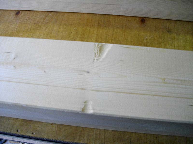

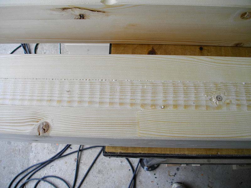

Nun musste ich gestern zu meiner Enttäuschung feststellen, dass die Oberfläche der Leimbinder nicht meinen Vorstellungen entspricht. Es wurden zahlreiche Fehlstellen mit Querholzplättchen geflickt, deren Maserung nicht in mit dem Holz ausgericht wurde. Aber was viel schlimmer ist: Es gibt insbesondere an den Kanten viele üble Hobelausrisse vom mehreren mm Tiefe. Das läßt sich nicht verschleifen. Bei einem Leimbinder ist die mittlere Lamelle zu dünn. Man blickt daher noch auf das sägerauhe Holz. Da es auf der Terasse eigentlich nur sichtbare Holzflächen gibt, kann ich die Fehler nicht verstecken.

Danke und zwei Bilder der Fehler
Hallo Justus,
besten Dank für den Link. Die Tabelle ist sehr aufschlußreich. Du hast natürlich Recht, beim Abladen hat man das Holz direkt vor der Nase. Nach dem Schleifen und der Oberflächenbehandlung sieht die Welt schon anders aus.
Ich kann auch gut mit den Querholzplättchen und ein paar Ästen leben. Aber die Hobelschläge sind doch deutlich tiefer als der für Sichtqualität zulässige eine Millimeter. Hier ein Beispiel:
Hier auch noch ein Bild von der zu dünnen mittleren Lamelle:

Ich werde meinem Lieferanten die Bilder schicken und um Austausch bitten. Der Hersteller ist übrigens die Firma Poppensieker & Derix.

ich habe gestern parallel beim Lieferanten und dem Hersteller per Email das BSH reklamiert. Vom Hersteller habe ich sofort und ausführlich Antwort erhalten.
Bei den Ausrissen handelt es sich um Holzwirbel, die vom Finishhobel herausgerissen wurden. Beim anderen Fehler ist beim Verleimen wohl die mittlere Lamelle verrutscht. Beide Fehler entsprechen nicht dem Qualitätsanspruch des Herstellers an BSH in Sichtqualität und hätten normalerweise die Qualitätskontrolle nicht passieren dürfen.
