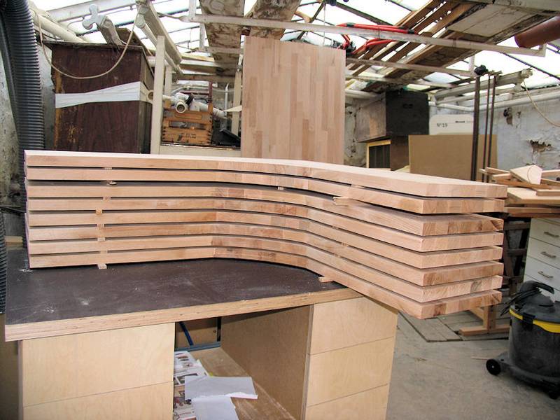

Nachdem seit dem Umzug immer noch Bücherkisten in einer Ecke herumstanden, war es an der Zeit eine Lösung zu finden. Da ich schon 2 Regale mit Rundstäben gebaut hatte, sollte auch dieses Regal wieder im gleichen Design gebaut werden, diesmal allerdings als Eckregal konzipiert. Eine neue Herausforderung für mich und meiner neuen Dewalt Tauchsäge, die sich tapfer durch das Buchenholz 2 x 27mm gearbeitet hat. Um die Bretter immer im rechten Winkel zu schneiden, habe ich diese nämlich über Eck auf einer MDF-Platte, die als Maß für den rechten Winkel diente, zusammengelegt und beide Bretter jeweils mit einem Schnitt mit der Schiene auf Gehrung gesägt. In die Gehrung kamen jeweils 10 Lamellos (2 Reihen á 5).

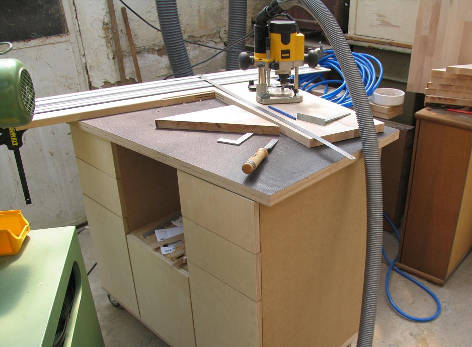

Die Hälfte der beim Gehrungsschnitt angefallenen Abschnitte wurden in die Ecken wieder eingesetzt, nachdem diese zuvor mit der Oberfräse und Zirkeleinrichtung konkav abgerundet wurden.

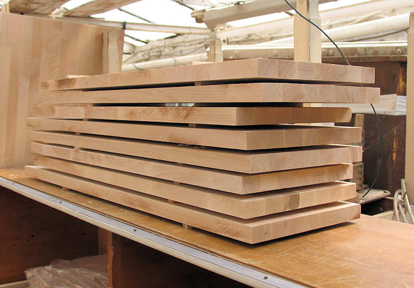

Ausgangsmaterial: Buche Leimholz, 27mm, keilgezingt, aus dem Baumarkt
Alle Bretter fertig verleimt auf Guidos Frästisch, der noch auf seine Fertigstellung wartet.

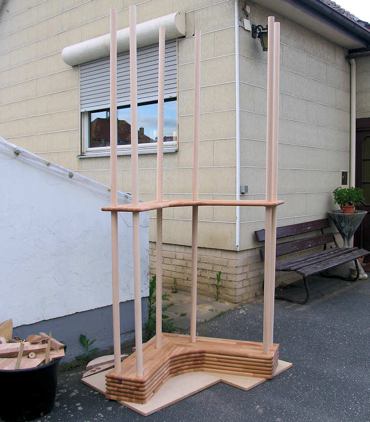

Erster Testaufbau...

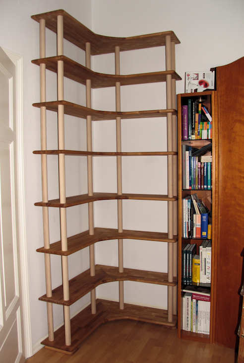

..und fertig aufgebaut
Ich habe dabei wieder eine Menge gelernt, so manches Mal laut geflucht, blicke nun aber auch mit einer Portion Stolz auf ein schönes weiteres Bücherregal, auch wenn es - im Gegesatz zu den hier häufig vorgestellten Projekten - von bescheidener handwerklicher Kunst zeugt. Ich glaube das Geschick, das eigene Unvermögen (den Begriff "Pfusch" wollte ich vermeiden) kosmetisch gut zu verbergen, entwickelt sich schneller als das handwerkliche... ;-)
