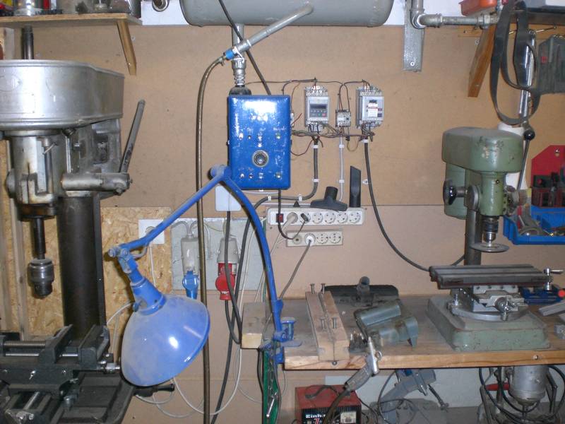

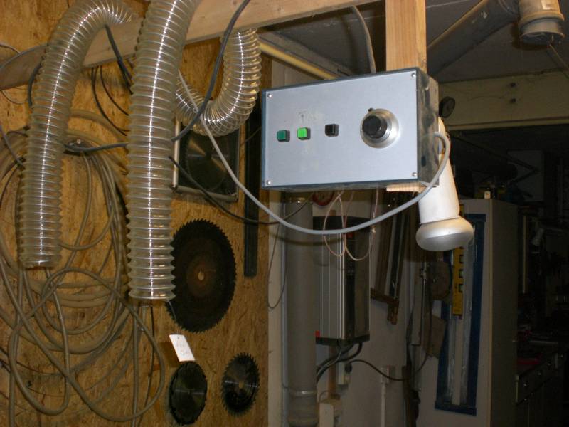

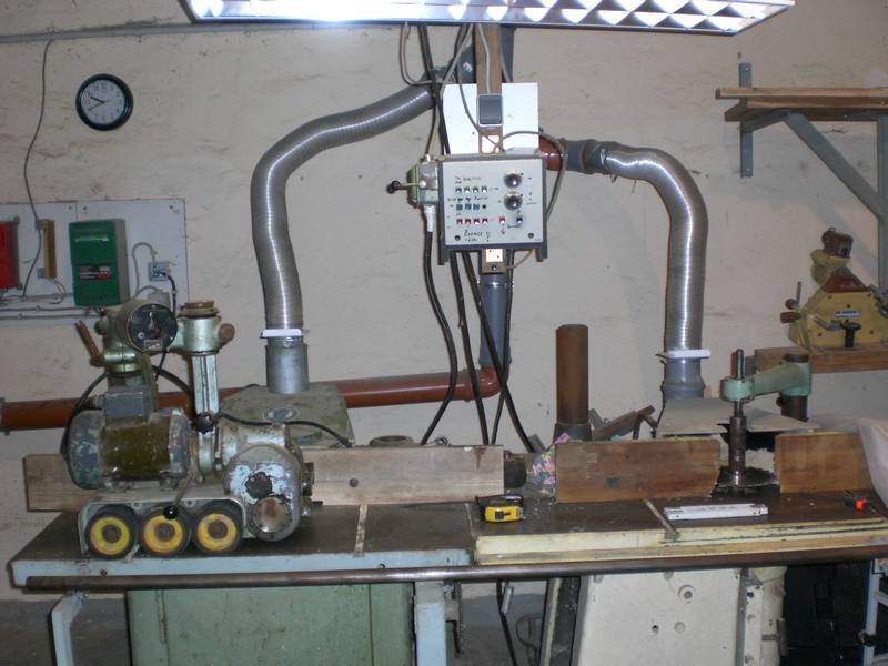

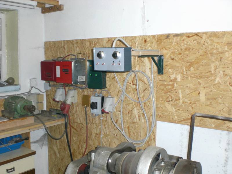

Hallo und guten Abend
Da einige Beiträge tiefer das Thema FU diskutiert wurde möcht ich auch einmal meinen Senf dazugeben.Ich verwende bei den meisten Maschinen Frequenzumrichter und möchte sie nicht mehr missen.Die Arbeitsmöglichkeiten erweitern sich enorm.Die Bedienungstasten bzw.Potis habe ich in der Nähe der jeweiligen Maschine angebracht.An die Umrichter gehe ich nur wenn ich etwas umprogrammieren will.
Das geschieht selten.Ich habe die Umrichter so Programmiert ,daß die auf den Potentiometern vorhandenen Skalenwerte mit der Drehzahl der Arbeitswelle übereinstimmt.Wenn man die meist vorhandenen Riemenübersetzungen nicht ändern will (zum Beispiel aus Faulheit wie bei mir) muß man sehen daß eine günstige Mittenfrequenz gefunden wird.Eckpunkte sind die mechanisch bedingte Höchstdrehzahl des jeweiligen Motors und die bei niedrigen Frequenzen(unter 15 HZ)mangelhafte Kühlung der Motoren.Als Umrichter verwende ich alles was ich preisgünstig ersteigern kann und von der Leistung her passt.Betrieben wird ausschließlich mit Drehstrom.

Du kombinierst da altes mit neuer Technologie, und da mit Erfolg! Daher mein Glückwunsch zu diesen Steuerungsmöglichkeiten. Ich würde dir allerdings empfehlen, die bisher noch offen verkabelten Geräte bei den Bohrmaschinen in Gehäuse zu verpacken, offene Kabelanschlüsse wären mir zu heikel.

Ich war heute etwas verhindert deshalb melde ich mich erst jetzt. Walter(unumstritten der Motorenguru in diesem Forum)hat das meiste schon geschrieben.Sinn macht ein Frequenzumrichter soviel ich weiß nur an Drehstrommotoren.Auf dem Bild mit der Drehmaschine sind 2 Umrichter zu sehen,welche als Ausgänge Steckdosen haben.Ich kann also theoretisch auch andere Maschinen ansteuern.In modernen FU kann man sogar mehrere Parametersätze eingeben da ist dann kein großartiges Umprogrammieren notwendig.Aber Vorsicht ,die Fu reagieren sehr empfindlich wenn am Leistungsausgang herumgeschaltet wird.Bei den älteren Modellen kann sehr schnell der Leistungs IGBT abrauchen(mir schon passiert) die Neueren werden ständig elektronisch überwacht und schalten sofort auf Störung.Eine Umrüstung einer Kity mit 3 Motoren stellt also einen erheblichen Eingriff in die Maschine dar,ist aber sicher möglich.Die Boschsäge ist ein Superteil da sind Drehzahl und Blattdurchmesser optimal abgestimmt.Ich würde das so lassen(ist außerdem 230V).Auf meiner Kreissäge verwende ich Blätter von 200 -550mm ,da ist die Drehzahlreglung für eine optimale Schnittgeschwindigkeit notwendig.Bei der Abricht und der Dickenhobelmaschine verwende ich Sanftanlaufgeräte anstatt der Sterndreieckschaltung.Die Drehzahl verändere ich nicht.
