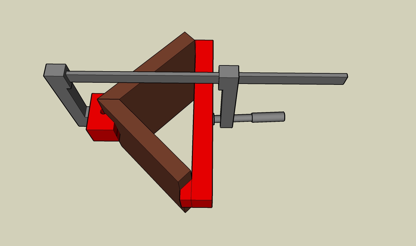

für mein nächstes Projekt möchte ich einige L- Förmige Teile herstellen. Die Bretter sollen auf Gehrung geschnitten und dann mit Lamellos verbunden werden. Im Prinzip sollen Holzwinkel entstehen wie bei einem Würfelregal, nur halt nicht als Würfel.
Frage: wie presst Ihr solche Konstruktionen beim Verleimen zusammen? Da es sich bei meinem Vorhaben um Tischbeine und Platte handelt habe ich einige Bedenken die WInkel ohne ein Verpressen zu verleimen.

Wenn es die Teile zulassen, leime ich die abgesägten Gehrungsteile an das Teil wieder an, um so eine gute Spannmöglichkeit zu erhalten.
Mit dieser Erklährung kannst Du sicher wenig anfangen, dasshalb ein Link, wo Du diese Art erkennen kannst.
http://www.woodworking.de/cgi-bin/holzbearbeitungsmaschinen/webbbs_config.pl/noframes/read/15271

Hallo Jürgen,
das sieht interessant aus. Die Zulage mit dem V-Einschnitt werde ich mal aus einem Reststück schneiden. Für das Brett auf der Gegenseite werde ich es mal mit einem selbstgebauten Türblattspanner (mit den Spannelementen vom Hausherrn) versuchen. Über das Ergebnis werd ich dann berichten.
Danke für die Tipps!

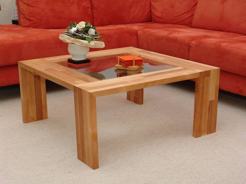

Aus den Resten einer Küchenarbeitsplatte entstanden die vier ungleichschenkligen Winkel, die mit Lamelos verbunden sind. Die Glasplatte liegt rundum auf einer eingenagelten Leiste auf.
Ein Anfängerprojekt , aber als solcher hab ich auch hieraus wieder was gelernt:
1.: Lamelloverbindungen auf Gehrung sind schon ziemlich stabil, auch wenn kein großer Pressdruck beim Verleimen aufgebracht werden kann.
2.: Glaub niemandem, der sagt man müsse für 90° Verbindungen lieber etwas mehr als 45° Gehrungen schneiden. Ich habs getan (46°), das Ergebnis sind 88° Winkel!
Fazit: es ist ein Provisorium (aber nichts ist so dauerhaft wie ein solches...), es war mit unter 40 EUR für die Glasplatte günstig und ich hab wieder was gelernt.
Hier die Bilder:
In diesem Sinne Wünsche ich allen Forumsteilnehmern einen guten Rutsch ins nächste Jahr und freue mich auf viele weitere interessante (und lehrreiche) Beiträge.
Jörg

Hallo Jörg,
rein optisch sieht das für einen auf die Schnelle gemachten Tisch gut aus. Auch die keilgezinkten Lamellen sind für meinen Geschmack durchaus passend. Wo ich etwas Bedenken habe, sind die Verbindungen der Rahmenhölzer, von denen ich annehme, sie sind ebenfalls mit lamellos gemacht. Hier wären richtige Zapfenverbindungen wesentlich besser, denke mal an das Rumschieben des Tisches auf dem Teppichboden.
Was die Winkel angeht, so hast Du einen Fehler von einem Grad bei der Gehrung, das gibt zwei Grad nach dem Verleimen, also alles korrekt:-)). Was der Ratschläger gemeint hat, ist, dass beim Nachtrocknen des Holzes der Winkel von 45 Grad kleiner wird, weil das Holz schwindet. Wenn Du aber jetzt schon einen Winkel von 88° hast, dann hast Du vielleicht den Komplementärwinkel zu 90° genommen und der müsste natürlich 44° sein! Aber sei's drum: zumindest auf den Fotos sieht man es nicht.
Gruß und guten Rutsch, Walter

freut mich, das der Tisch auch Euch gefällt.
Was die Rahmenverbindung angeht, hatte ich auch so meine Bedenken. Aber schon ein erster Test beim Zusammenstecken hat gezeigt, das die einzelnen Elemente sich nur schwer wieder voneinander trennen ließen. Das liegt wohl auch daran, dass die Stöße immer um 90° gedreht sind. Weils halt ein Provisorium sein sollte hab ichs einfach mal riskiert. Das Ergebnis zeigt, dass die Lamellos sich auch hier bewähren. Im nachhinein würd ich bei der Materialtärke (29 mm) aber immer zwei übereinander setzen, dann hätte ich auch für eine endgültige Lösung Sicherheit.
