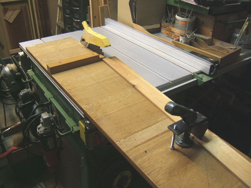

Besäumschlitten, selbst gebaut; mit Bild
[In Antwort auf #38256]
Hallo heiner,
hier ein selbstgebauter Besäumschlitten für meine Elektra-Beckum PK.
Der Anschlagklotz kann, je nach Brettlänge an verschiedenen Stellen festgeschraubt werden. Rechts am Anschlagklotz, da wo er in der Höhe abgesetzt ist, geht eine Spax durch, die mit ihrer Spitze das Werkstück fixiert. Eine angeschraubte Hartholzleiste an der Unterseite bildet die Führung in der Nut des Maschinentisches.
Gruß, Bernhard
Hallo heiner,
Gruß, Bernhard
Re: Besäumschlitten, selbst gebaut; mit Bild
vielen dank an alle. die geantwortet haben.
ich habe nun mehrere möglichkeiten kennengelernt und denke, dass es auch etwas von den eigenen möglichkeiten abhängt. ich werde es zunächst mal mit der alurichtlatte probieren. die fixiere ich mit zwei zwingen an anfang und ende. meine hks läuft mit dem schlitten da einwandfrei vorbei - ohne an den zwingen zu hängen. dann zweite seite am parallelanschlag.
der zweite schritt ist der bau eines besäumschlittens.
besten dank und weiterhin
gut holz.
heiner
Marc Hohnsbehn
- Beiträge: 581
Hi,Bernhard
will ja nicht meckern(bin ja nicht die Holz-BG-diese hätte bei dir vermutlich auch nichts zu melden)aber deine elektrowerkzeug an der Holzbearbeitungsmaschine hängend an relevanter seite birgt Unfallrisiko. bei allem Verständnis für evtl. Platzprobleme würd ich mal drüber nachdenken.
sorgende Grüße Marc
