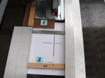

immer wieder taucht das Thema HKS- Führungsschiene auf.
Neben den professionellen Lösungen werden auch mehrere preiswerte,
alternative Eigenbauten beschrieben.
Es wäre wunderbar, wenn hier einige weitere Selbstbauten im Bild
dokumentiert werden könnten!
Meine momentanen Lösungen:
1. Anschlag-Schienenbrett
...-direkt am Anriss anzulegen - Die einfachste und schnellste Lösung!
2. Anschlag- Distanzschablonen für meine Alu-Abrichtlatten- die universellste Lösung!
...- Schnitt links und rechts vom Anriss anlegbar
...- Abrichtlattenabstand für linke und rechte Anlage.
