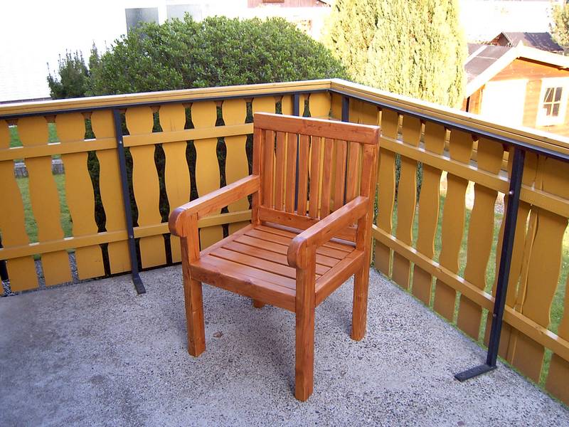

Hallo Leute,
bin gerade wieder aus dem Urlaub zurück und konnte mich in den letzten
zwei Tagen mit dem Bau von zwei Terrassenstühlen beschäftigen. Sie sollen
dann auf meiner überdachten Veranda aufgestellt werden. Im Winter werden
sie wohl irgendwo untergestellt.
Tja, aber wie schütze ich die Holzoberfläche? Als Holz habe ich Lärche
verwendet. Ich habe da an irgendein Öl gedacht, um sie so natürlich
wie möglich zu belassen. Allerdings möchte ich eigentlich nicht, dass mir
das Holz vergraut. Mit der Suchfunktion habe ich da noch keine passende
Antwort gefunden.
Was meint ihr?

Re: Holzschutz für Terrassenmöbel *MIT BILD*
Hallo Dirk,
ich hab meine 3 Terassenstühle (Lärche/Douglasie) mit PNZ Aussenöl (Ton Lärche, gibts auch klar, siehe PNZ.de) vor 3 Jahren 2 mal behandelt und seitdem stehen sie - im Winter abgedeckt - auf der Terasse. Ausser einem leichten Nachdunkeln habe ich bis jetzt keine Veränderungen, schon gar kein Vergrauen, festgestellt. ( Bin mit der Firma nicht verbandelt!).

Hallo Harald,
die Fotos kommen noch. Diesmal allerdings ohne Komplettdoku, nur
das Ergebnis wird zu sehen sein. Denn es war ja alles nach einen
Bauplan von Lee Valley...
Dirk
[In Antwort auf #35629]
Hallo Dirk,
Benar-Blank von Jotun aus Norwegen, über Google sollter sich ein IMporteur in HH finden lassen.
Die Skandinavier streichen damit ihre Holzboote.
Es handelt sich um ein Öl welches eindringt und teilw. an der Oberfläche aushärtet, es empfiehlt sich ein 2-3maliger Abstrich.
Dietrich

Schöne Holzmöbel, aber...
... der Mann auf dem Stuhl schaut doch sehr grimmig [ :-)))) ], oder hat man Dich geweckt?
Torsten
Re: das Foto
Hallo Torsten, hallo Bernhard,
könnte sein Bernhard:-)
Gruß Dietrich
