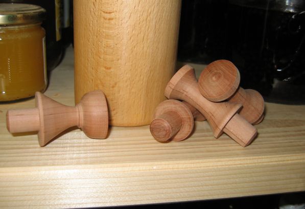

Das erste Bild zeigt ein paar Schubladengriffe aus Birn. Im Hintergrund ein Hammerkopf.

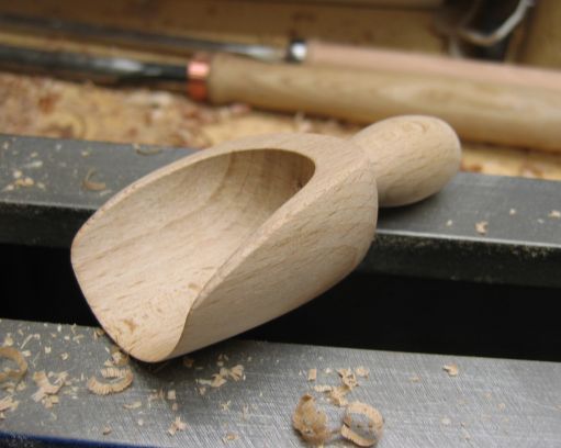

Eine kleine Gewürzschaufel. Hierbei wird zuerst ein becherartiges Teil gedrechselt und dann auf der Bandsäge aufgesägt. Alles frei hand.

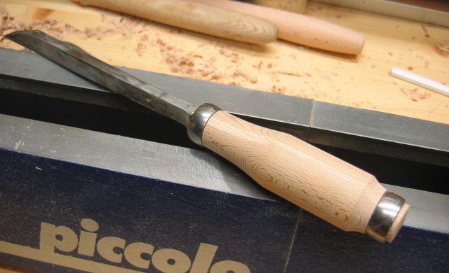

Ein schweres Lochbeitelheft aus Weißbuche.

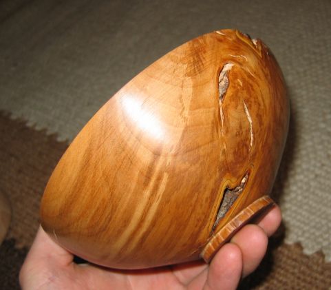

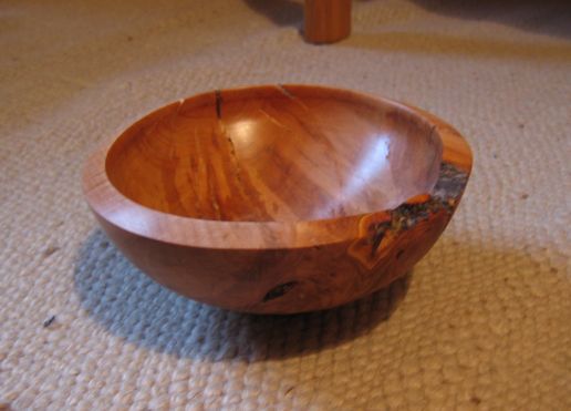

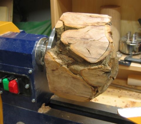

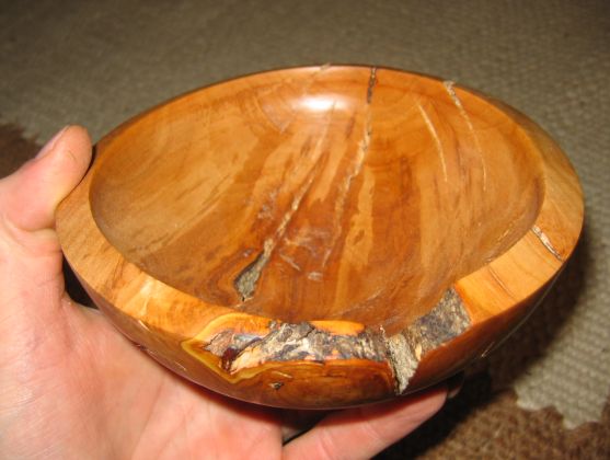

Meine erste Schale aus Apfel- Wurzelholz . . . solche Arbeiten kann ich nur sehr schleif- freudigen Zeitgenossen empfehlen!!!
Buch

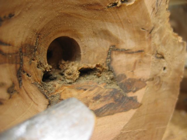

Unzählige Steinchen, Erde und weiß Gott was sind da überall eingewachsen.

Da das Holz leider schon recht massive Trocknungsrisse hatte, traute ich mir keine dünnere Wandstärke zu.

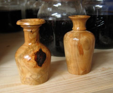

Nun, hier noch zwei Vasen aus Birn, aus der Intuition heraus gedrechselt.

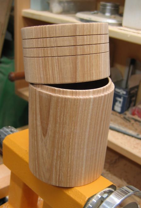

Und meine bisher anspruchsvollste Arbeit, eine Dose aus Esche. Hier sehr ihr den zweiten Versuch, denn der Erste zerschellte irgendwo hinter mir . . .

gratuliere zu den schönen Arbeiten. Die Gewürzschaufel ist zwar nicht Dein anspruchsvollstes Werkstück, doch finde ich hier die Proportionen besonders gut gelungen und das alles frei Hand - Respekt.

sehr schöne Arbeiten. Da ich vom Geschmack her sachlichere Formen bevorzuge, gefallen mir die Schaufel, der Stemmeisengriff und die Dose aus Esche am besten. besonders Letztere finde ich von den Proportionen und der Materialauswahl klasse!

Mir gefällt tatsächlich am Besten die kleine Schaufel. Bei den anderen Arbeiten ist in der Endbearbeitung noch Verbesserungsspielraum zu erkennen, ich denke, Du hast die Körnungen zu früh gewechselt bzw geschliffen, wo noch nicht sauber geschnitten war.
Das "Weissbuchenheft" ist aus Rotbuche.
