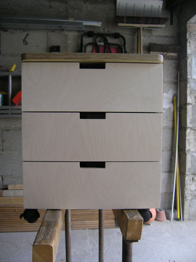

Das erste Stück ist ein Rollkontainer für den Schreibtisch meiner Tochter.
Material Birke Multiplex 18mm und 21mm für den Korpus und Eiche 9mm für die Schubkästen.

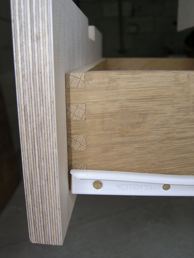

Der Korpus ist mit Flachdübeln zusammengeleimt. Die Schubkästen laufen auf Hettich Teilauszügen.
Detail der Fingerzinken

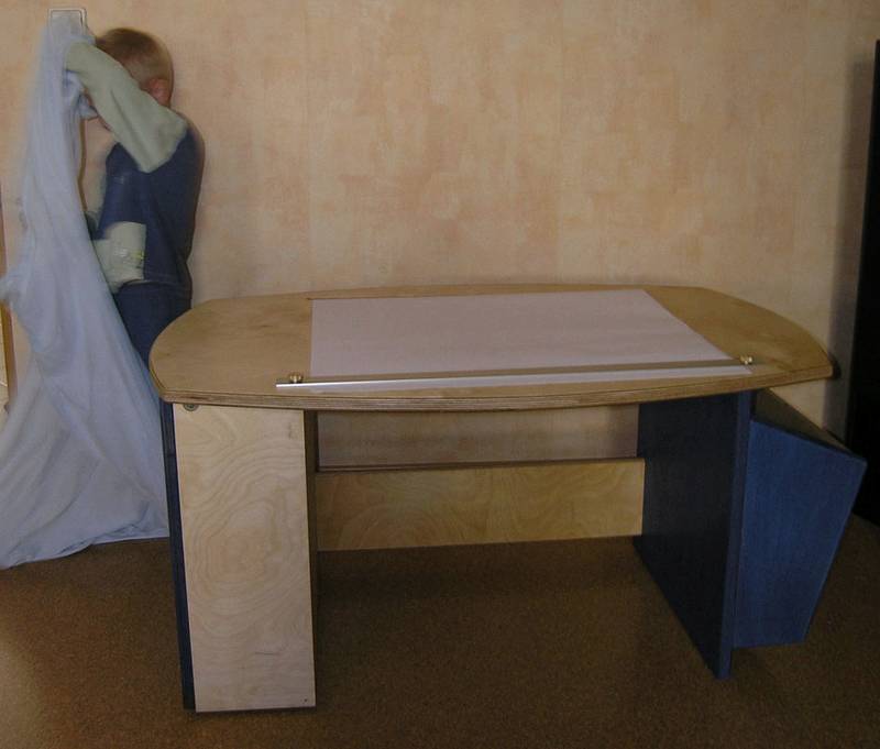

Das zweite Stück ist ein Basteltich wie ihn Guido Henn in der Holzidee 1 vorgestellt hat.
Ich habe ihn etwas abgewandelt und anstelle von Runddübeln Flachdübel und Exzenterverbinder (VB 35 von Hettich) verwendet.

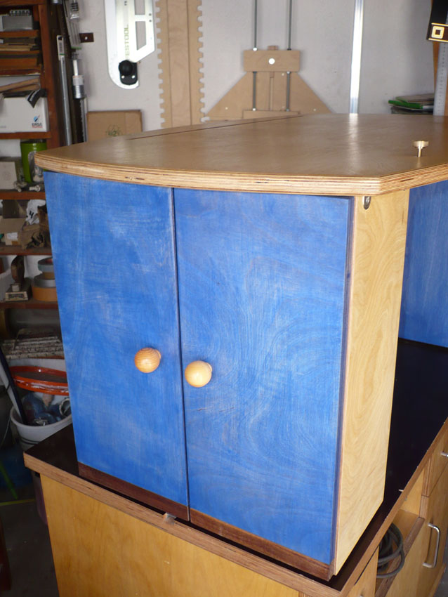

Bei dem Schränkchen habe ich mich etwas vertan und habe das untere Brett ohne Sockel eingeleimt. Dadurch waren die Türen auf einmal zu kurz.
Neue Türen wollte ich nicht machen, deshalb habe ich mich dafür entschieden sie zu verlängern.
Da es sowieso auffällt, habe ich mich dafür entschieden als Kontrast ein Stück Nussbaum anzuleimen.
Zur Oberflächenbehandlung habe ich farbige Holzlasur von Auro und Hartöl von Leinos verwendet.

du scheinst ja ein richtiger Multiplex-Fan zu sein. Deine Arbeiten gefallen mir sehr gut, das mit der Nussbaumleiste sieht auch nicht schlecht aus, bevor ich den Text gelesen habe dachte ich das hättest du so geplant gehabt:-)

Kannst Du mal noch was zu den hochinteressanten Jigs
sagen, die da beim letzten Bild an der Wand hängen?

Die Jigs an der Wand sind eine Raster 32 Schablone und ein Elipsenzirkel für die Oberfräse. Diese habe ich beim Kurs "Zaubereien mit der Oberfräse" bei Guido Henn hergestellt. Die Rasterschablone habe ich schon mehrfach in Betrieb gehabt, den Elipsenzirkel noch nicht.

vom Tisch wäre unsere 'Große' begeistert. Die Verlägerungsleisten an den Türen würde mich nicht stören. Das ist so geplant gewesen.
Den Kasten rechts vom Schreibtisch würde ich bei einem zukünfigen Nachbau wahrscheinlich weglassen oder abnehmbar machen, damit man ihn auch ordentlich ausleeren kann. Sonst hätte ich Bedenken, dass man gescheit an die Spielzeuge bis an den Boden kommt.
Zum Rollcontainer: Die Schubladenfront finde ich sehr gelungen einschl. der 'Eingriffs-Griffe'.
Was mir optisch nicht zusagt ist, dass die Schubladen 'streng' rechteckig konzipiert sind die Abschlussplatte oben 'runde Ecken' hat. Eine ebenfalls rechteckige Platte hätte mir besser gefallen.
Die Schubladenhöhen sind gleich. Das hat wahrscheinlich seinen Grund. Ansonsten wäre es möglicherweise praktischer gewesen für Stifte etc. die oberste Schublade schmaler zu machen. Dafür kann dann eine Schublade so hoch sein, dass auch Hängeordner etc. hineingehängt werden können.
Zu den Auszügen: Ich finde es optisch immer etwas schade, wenn Schubladen so schön gezinkt sind, wie auch bei Dir jetzt wieder, und dann sind die Auszüge so sichtbar. Wenn Sie halb eingelassen sind in die Seitenwangen geht es noch, aber wenn sie voll in den Zinken enden, finde ich es um die schönen Zinken schade.
Von der Werkstatt ist ja nur ein Blick zu erhaschen. Auf was steht denn der Spieltisch auf dem letzten Bild. Ist das ein riesiger selbst gebauter Frästisch Marke 'Henn'?

mir gefallen die Nuss-Anleimer auch sehr gut, es war halt so nicht geplant q;-). Der Kasten an der Seite ist abnehmbar, allerdings nur wenn er leer ist (von innen). Deine Idee zum ausleeren ist auch klasse.
Die Kanten eckig zu lassen wäre warscheinlich schöner gewesen, leider habe ich zwei Schussel die überall anstoßen. Bei der Schubladenaufteilung bin ich nach meiner Erfahrung im Büro gegangen. Dort habe ich zwei Rollkontainer einer mit Häneregister und einen mit drei gleichen Schubladen. Der mit dem Hängeregister beherbergt nur ca. 5-10 Hängeregister. Für die kleine Schublade war ich einfach zu faul q;-). Die Zinken habe ich auf dem Frästisch mit der "Zinkenfräseinrichtung" von Guido gefräst, sie haben nur für die Stabilität der Verbindung zu sorgen.
Ja der Basteltisch steht auf einem Frästisch Marke "Henn"

Wie ich oben schon schrieb, gefällt mir sichtbares Multiplex nicht besonders gut. Aber das ist ja Nebensache, es muss ja dir und deinen Kindern gefallen, nicht mir. Die hellen Auszüge verdecken etwas die sehr sauber gefrästen Zinken. Hier würde ich eher Auszüge verwenden, die nicht sichtbar sind, also bei denen die Schublade aufgesetzt wird. Die von dir verwendeten Auszüge gibt es übrigens auch in braun, das würde die Optik auch schon gefälliger machen.

Hast du die Fronten des Rollcontainers aus einem Stück herausgeschnitten, oder eher wahllos? Man kann auf dem Foto nicht ganz erkennen, ob die Maserung über die gesamte Fläche durchläuft, also "auf Bild" gemacht ist.

Ja die Schubkasten-Fronten sind aus einer Platte direkt angrenzend ausgeschnitten.
