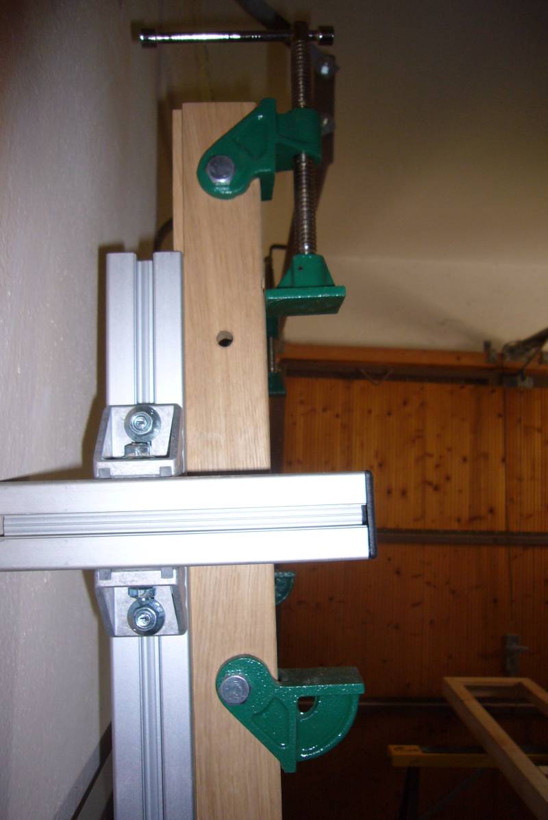

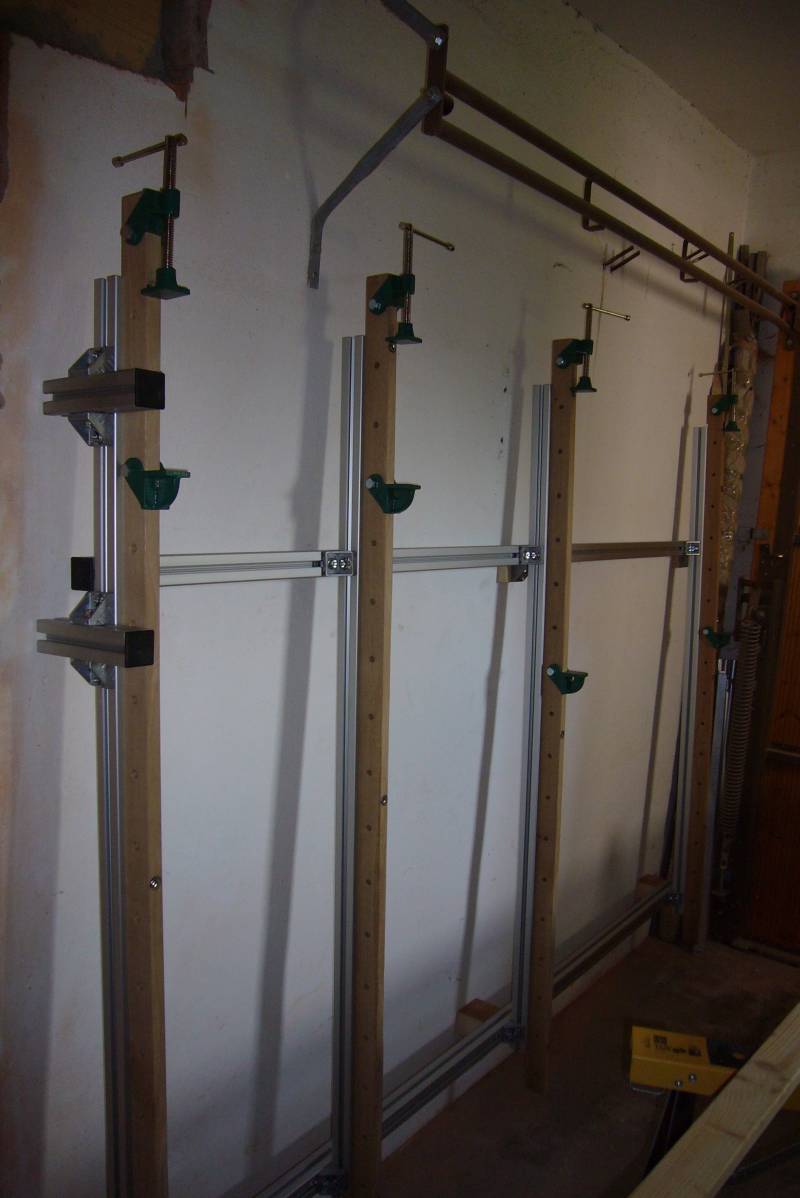

Klaus Straub
Bilder Verleimständer
Beitrag von Klaus Straub »
Hallo Herrmann,
hier endlich die versprochenen Bilder.
Gesamtansicht mit den Anschlägen (links) für Rahmenverleimungen.
Die Zwingen dazu müssen noch montiert werden.
Detailansicht. Man sieht auch die Feder der Eichenleiste (50x25 mm),
die in der Nut des Boschprofiles sitzt.
Durch die Nuten in den Profilen lassen sich die einzelenen Elemente
sehr schnell verschieben (je nach zu verleimender Platte).
Gesamtmaße für Verleimungen BxH 240x160 cm. Um das Aufschüsseln der
einzelnen Bretter zu verhindern setze ich im Moment Balken mit Schraubzwingen
ein. Da ich noch 4 Ersatzspannelemente habe, können schmalere Werkstücke,
wie z.B. Regalbretter auch oben und unten parallel gespannt werden.
