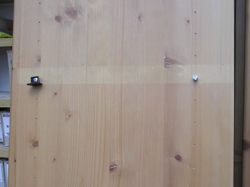

heute wende ich mich mal wieder an euch mit einem Problem, wo ich nicht weiter komme. Wir haben eine schöne Schrankwand fürs Wohnzimmer geschenkt bekommen.
Es handelt sich dabei um Massivholz unbekannter art. Da die Schrankwand bei uns anderst zusammengebaut wird als beim Vorgänger wollte ich die zuerst einmal auffrischen, insbesondere um die hellen Stellen wegzubekommen. Ich habe mal ein Bild gemacht, damit ihr wisst was ich meine.
Beim schleifen ist sofort das Schmirgelpapier zu, da es sich scheinbar um eine gewachste Oberfläche handelt. Da ich mit Wachs überhaupt keine Erfahrung habe, habe ich hier mal im Forum etwas gesucht, wie ich das Wachs von dem Holz kriege.
Dabei habe ich nur gefunden "Mit Kernseife und Stahlwolle". Ist das die einzige Möglichkeit oder gibts da noch was anderes? vielleicht so was ähnliches wie Ablauger? Bin für jeden Tip dankbar.

Evtl mit einer Ziehklinge? *NM - Ohne Text*

Hallo Rolf,
wenn die helle Stelle ebenfalls mit Wachs behandelt ist und die Oberfläche als solches in Ordnung ist, würde ich da überhauptnichts dran machen. Die helle Stelle dunkelt von alleine nach. Dauert ja nach Standort ca. ein halbes Jahr.
Heiko

Hallo Rolf,
der Abtrag mit Ziehklinge oder Schliff müßte schon kräftig sein und deshalb laß es wie es ist. Ich hatte einmal eine selbst furnierte Fläche (Kiefer) auf der durch das Etikett eine helle Stelle entstanden war. Wie Heiko schon schrieb, war nach einer nicht allzulangen Zeit davon nichts mehr zu sehen. Wenn die Schränke eingeräumt sind fällt es sowieso nicht mehr so auf. Den gleichen Efekt gibt es auch wieder wenn einige Gegenstände mal anders eingeräumt werden.
Also etwas Geduld
Dietmar

guude,
wenn die verfärbungen an wirklich exponierter stelle sehr störend sein sollten, kannst Du die dunkleren stellen schwarz abkleben und die teile in die sonne stellen. immer wieder nachschauen ob sich's angeglichen hat.
so kenne ich das von kollegen, die hatten freitags eine wandverkleidung in nuß auf die baustelle gebracht, und deren boß hatte zur erklärung den verlegeplan auf ein täfelbrett geklebt. montags hatten die dann das perfekte negativ des plans in der holzverfärbung, das vordere täfelbrett war außerdem um einiges heller als der rest.

Hallo Rolf,
Deine Bretter sehen aus, als seien sie mit Osmo Hartwachsöl weiß oder triptrap Arbeitsplattenöl weiß behandelt worden. Ich schließe das aus der Tatsache, das die Bretter nicht "honigfarben" verfärbt sind und aus den weißen Resten in den Astlöchern.
Beide Hersteller haben spezielle Reinigungs/Renovierungsprodukte im Programm, Osmo Wachspflege-und reinigungsmittel oder triptrap Intensivreiniger. Ich würde eines dieser Produkte mit einem Schleifvlies anwenden, und anschließend mit Hartwachsöl (weiß) nachbehandeln. Mit Wachs behandelte Flächen können dann auch mal feucht abgewischt werden.
martin

Vielen Dank für die Tips
ich habe heute die komplette Schrankwand mal aufgebaut. Die hellen Streifen sieht man kaum. Ich werde das wohl so belassen.
