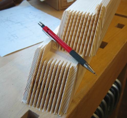

Sollten dir die 2000Euro doch zu teuer werden, könntest du einfache, nach außen aufgehende Fenster auch nach folgendem Prinzip bauen. Die Eckverbindungen habe ich mit einem Minizinken- Verleimfräser hergestellt. Das gibt eine wahrlich bombenfeste Verbindung, der Fräser selbst ist jedoch auch nicht ganz billig (700??) . . .

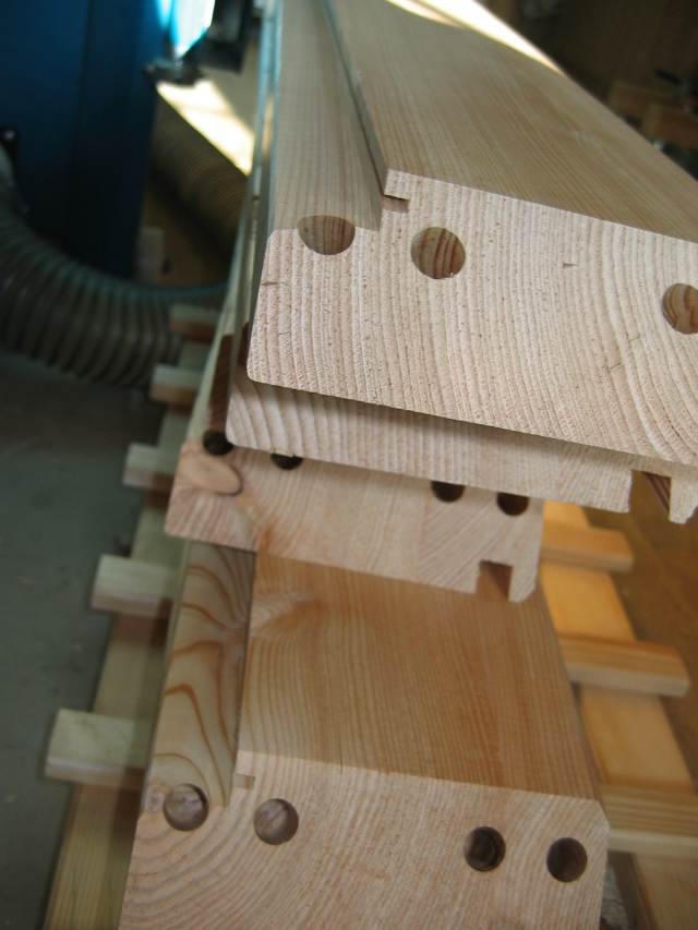

Buch

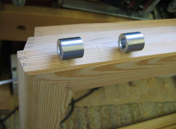

Hier sind die Hölzer für den Stock zu sehen. Um eine möglichst große Glaslichte zu erreichen habe ich dafür Pfosten (50mm) gewählt. Gut ist die Nut für die Dichtung – eine einfache Türdichtung – zu sehen. Die Eckverbindung erfolgt hier auf Gehrung verstärkt mit 16mm Dübeln.

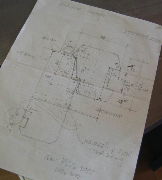

Das war mein gesamter ‚Plan’ . . .
Buch

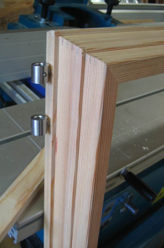

Die Stockhölzer aus verleimter sibirischer Lärche bereits mit der Eckverbindung. In den Falz auf der Innenseite kommt später das Glas und die Glasleisten rein. Sämtliche Fräsungen außer herum habe ich erst durchgeführt, nachdem ich die Rahmen bereits verleimt hatte. So war das Ansetzen der Zwingen leichter.

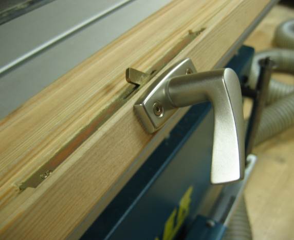

Auch der Beschlag ist geradezu primitiv. Ein Kippen des Fensters ist damit natürlich ausgeschlossen.

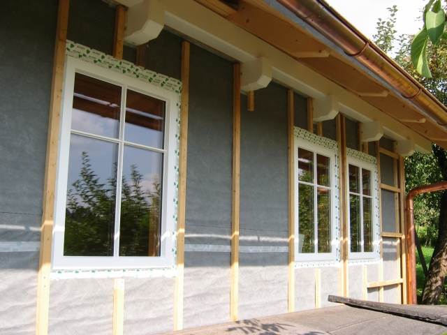

Die Fenster von außen. Die Sprossen wurden lediglich auf das Glas geklebt.

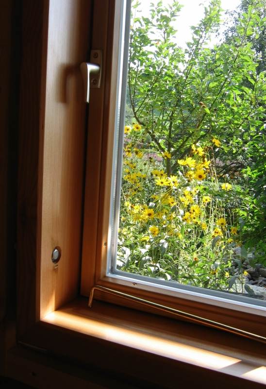

Buch
Ansicht von innen.

Eine korrekt ausgeführte keilgezinkte Ecke soll sogar besser halten als eine herkömmliche Schlitz-und-Zapfenecke, da mehr Leimfläche vorhanden ist. Allerdings "verzeiht" eine geschlitzte Ecke leichte Ungenauigkeiten und hält trotzdem einigermaßen.
