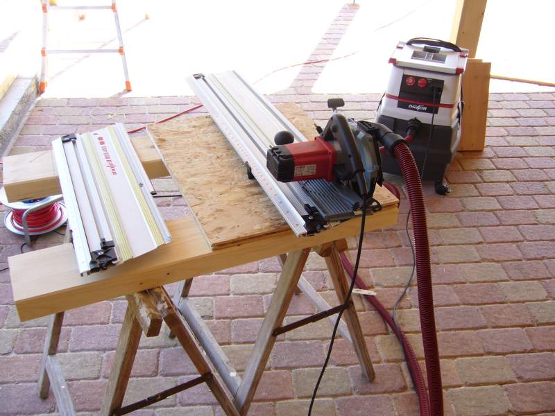

Nachdem ich im letzten Herbst und im sehr milden Winter vorerst die wichtigsten Arbeiten an meinem 3er Carport abgeschlossen habe, stehen nun einige Detailarbeiten an. Konkret geht es um das Verlegen eines Dachbodens im Carport. Hierzu habe ich mich für 22mm OSB3-Platten entschieden, die ich im Holzfachhandel beziehe. Um mir die Arbeit beim Ablängen der Platten zu erleichtern, kommt es mir ganz gelegen, dass Mafell für die KSS400 nun eine neue, längere Schiene im Programm hat, die 770mm Schnittlänge erlaubt. Nun kann man das auch mit einer normalen Führungsschiene machen, klar. Aber ich muß auf beiden Seiten messen und mit Zwingen spannen, wenn ich ganz exakt arbeiten will. Also habe ich mich dazu entschieden, die neue Schiene auszuprobieren. Hier einige Bilder davon. Was den Bau des Carports angeht, habe ich mangels Digicam nicht sehr viele Bilder gemacht. Aber wenn es Euch interessiert, dann kann ich versuchen, mal was einzustellen. Hoffentlich klappt alles mit den Bildern...
Hier also der Carport um den es geht.
Die Schiene rechts ist deutlich länger, aber ansonsten gleich aufgebaut

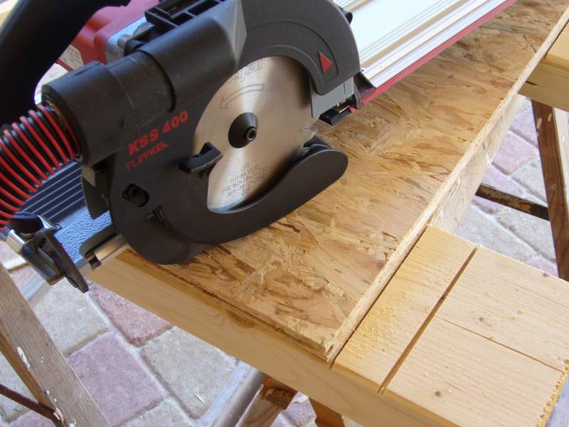

Beim Sägen muss man darauf achten, dass die beiden Nocken der Schiene gut anliegen.
Dann stimmen auch die Winkel.

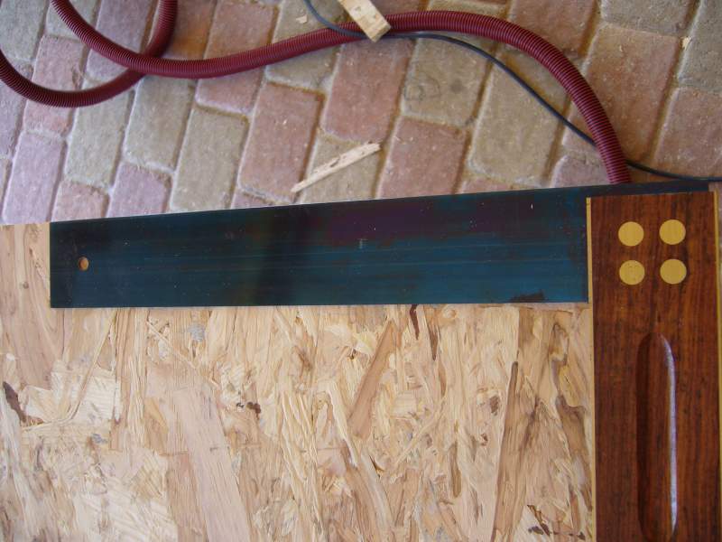

Die Schnittkanten können sich mit Z32 Standardblatt durchaus sehen lassen.

die Mittelpfosten waren letztlich das Ergebnis eines Kompromisses. Kosten vor allem. Da der Carport eine Tiefe von 6m hat, musste ich den Aufwand einer freitragenden Konstruktion, der dann ganz andere Dimensionen der Hölzer erfordert hätte, unterlassen, auch wenn ich es gerne gehabt hätte. Der Aufwand war ohnehin viel größer als zunächst erwartet. Unter dem Pflaster liegen 100t Schotter und Mineralbeton, 18m³ Beton und dazu der Split und noch viel mehr. Das war nötig, da das Grundstück vom Bordstein nach hintern um etwa 90cm fällt. Also brauchte ich eine umlaufende Stützmauer. Mit dem Auto ist es dennoch kein Problem. Man kann weit genug vor fahren für die Vordertüren, und hinten habe ich Schiebetüren :-). Was noch fehlt, ist ein Schleppdach rechts, wo der Anhänger steht. Die Fundamente sind da, ich muss nur die Pflastersteine anheben und dann 2cm Split wegkratzen.
Die "Werkhalle", Heinz, kommt auch noch. Als Ersatz für mein Gartenhaus. Habe vom Finanzminister grünes Licht, sobald der Carport fertig ist. Neben Schleppdach stehen ja noch Verputzarbeiten usw. an.
Die Standardschiene erlaubt als Kappsäge 440mm Schnittlänge mit Winkel von +/-60 Grad. Optimal für Arbeiten wie Boden-Deckel-Schalungen. Dann gibt es ja noch die normalen Führungsschienen bis maximal 6m. Die 770er ist beim Ablängen von OSB-Platten oder Küchenarbeitsplatten ganz praktisch, weil man nur vorne einen Anriß braucht, dann kurz anlegen und absägen. Geht recht flott und präzise.
