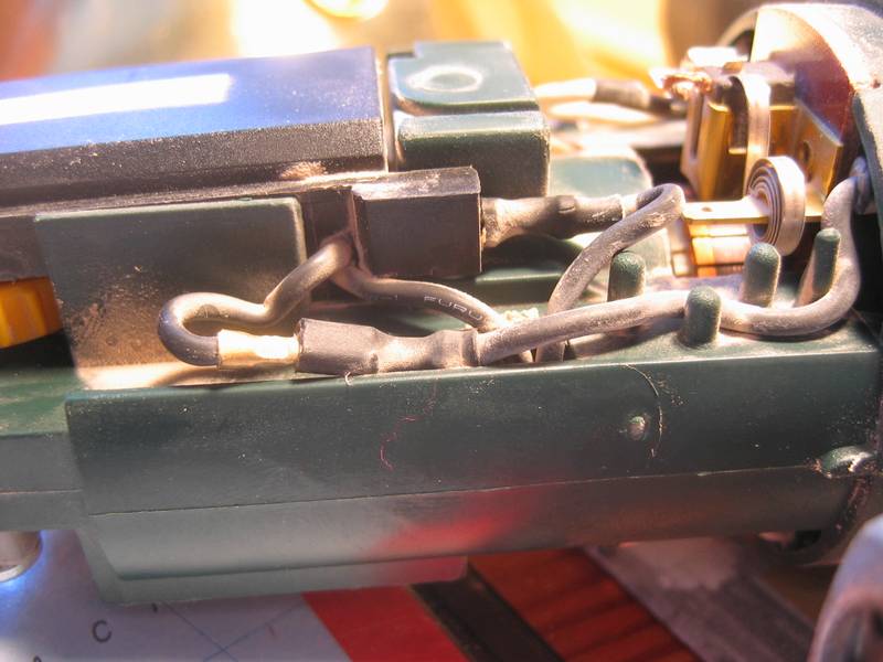

habe hier eine etwas ältere Oberfräse vom Typ Metabo OF 508 liegen, leider ohne Drehzahlsteuerung.
Diese will ich mit der Drehzahlmodul der OF 728 nachrüsten. M
echanisch passt das Modul als wäre sie für die 508 gebaut.
Nur elektrisch hapert es etwas, da bei "normale" schlichte Reiheschaltung von Modul und Motor dieser nicht mehr anläuft. Auch der umbauende Elektromeister schaut jetzt etwas ratlos aus der Wäsche.
Kann ein Metabo 728-Besitzer vielleicht mal das hintere Ende seiner Maschine abschrauben und mir sagen wohin die Anschlüsse des Drehzahlmodules bei seiner Maschine gehen?
An meinem Modul kommen seitlich zwei unterschiedlich lange Kabel raus und unten dran ist ein schmaler Kabelschuh.
Über eine entsprechende Auskunft und/oder Fotos würde ich mich sehr freuen.
Schon einmal vielen Dank
Dirk

Hollo Dirk
Ich hab meine 728 offen vor mir liegen, ich hab auch ein Foto eingestellt, ist Dir damit geholfen?

Hallo Franz,
damit ist mir sehr geholfen
Vielen Dank
