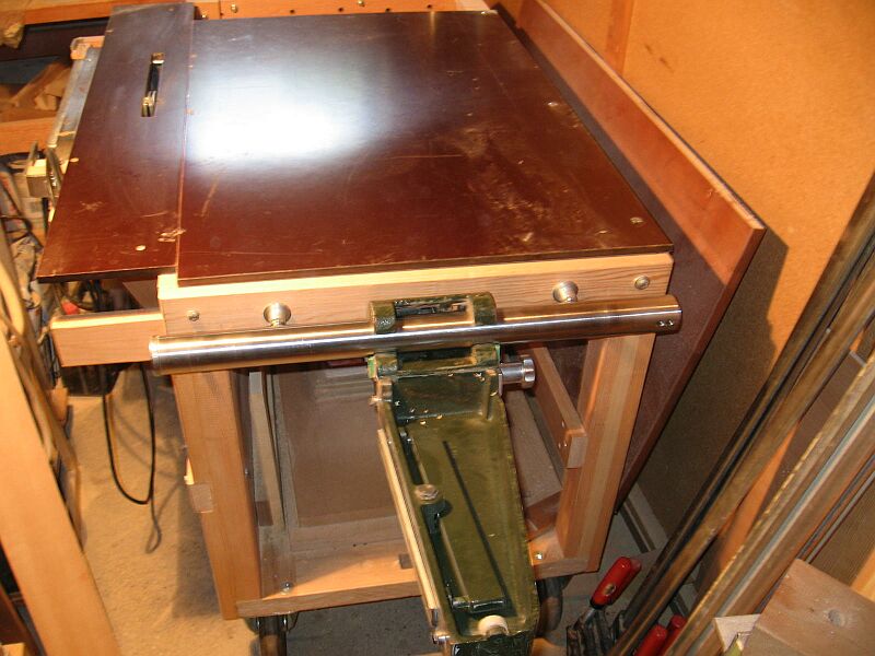

Hi,
nun kann ich endlich ohne schraubzwingenklemmung(provisorium) arbeiten
Stahlrohr(Rohr 8 mm wandung)(~15 )Bearbeitung (25 )2 gewindebolzen M12x 120 mm
schnittbreite 52cm (mit verlängerung(kommt noch) 65 cm),schnitthöhe max 66 mm
Altendorf-Anschlag bei #### 115
mußt eben nicht immer china-schrott sein !
maßeinstellung weiter per zollstock(wer kennt ne metallskala mit den maßen 15x8 mm ?)absaugung in der denke
