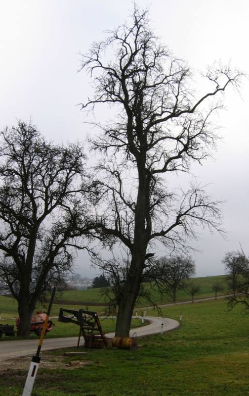

So, das ist jetzt das Bäumchen . . . so um die ca. 18m hoch . . .

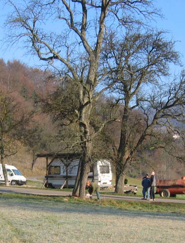

Nachdem der Herr mit Traktor und Stahlseil notdürftig gesichert war
(was man im Bild nicht erkennen kann) begann die Sägerei.
Ein paar besonders wagemutige Schaulustige sieht man im Hintergrund,
alle anderen gingen in gehörig größerem Abstand in Deckung.

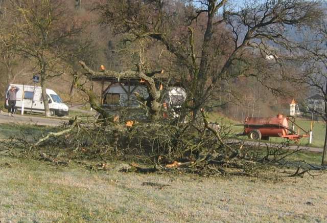

Nach wenigen Minuten begann es unglaublich zu krachen und gut hundert Jahre Geschichte gingen zu Boden.
Die feinen Äste der Krone haben sich durch die Ausprallenergie übrigens selbst entastet
(waren wohl auch schon etwas mürbe).
Ansonsten stimmte die erwünschte mit der tatsächlichen Fallrichtung unglaublich gut überein.
Buch
Hier ein Teil der Krone,- unglaublich viele Äste!!!

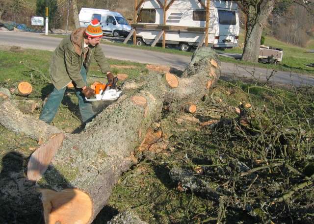

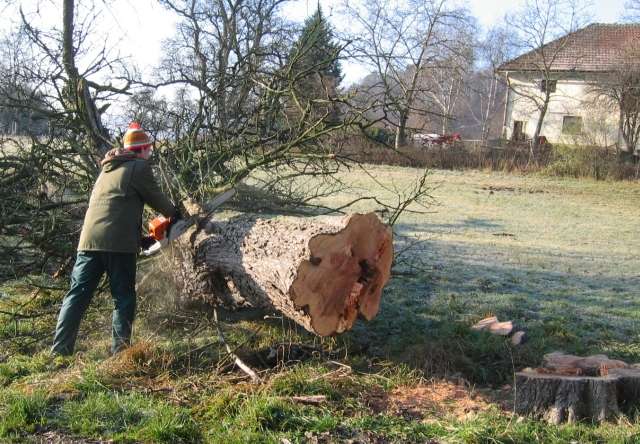

Beginn des maschinellen Entastens. Der Stamm hat sich beim Fall übrigens ganz von allein
soweit vom Wurzelstock ‚wegbewegt’. Gut zu sehen ist ein ziemlich massives Fäulnisloch.
Das Holz rundherum scheint doch noch weitgehend in Ordnung zu sein.

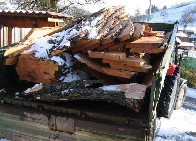

Dann bestand noch die bange Frage, ob sich im konkreten Fall das Auftrennen der Stämme in
Pfosten überhaupt lohnen würde . . . Schließlich habe ich mich doch dafür entschieden, und
hier seht ihr die Lieferung. Die drei ‚Hauptbloche’ habe ich in 65er Pfosten zersägen lassen,
zwei kleinere Äste in 50er. Der Sägemeister der örtlichen Blockbandsäge hat sich über ein
paar U-Eisen und einen 80er Nagel im Holz beklagt . . . und verstummte erst nach reichlich
Trinkgeld.

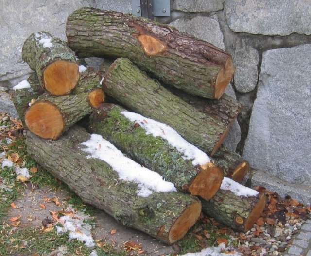

Noch ein paar bis zu 25cm – Durchmesser- Aststücke die ich bei Gelegenheit in Drechselholz
verwandeln werde.

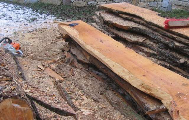

Um Schädlingsbefall einigermaßen ausschließen zu können, haben wir (Papa und ich)
sämtliche Pfosten entrindet . . . WARNUNG: Birnenrinde ist nicht annähernd mit der von
Fichte zu vergleichen! Der S..... ist mürbe, doch irgendwie hart, dick, das heißt seeeehr dick
und will einfach nicht vom Holz getrennt werden . . . daher habe ich fast alles herunterhacken
müssen. Großteils habe ich auch mit der Motorsäge etwas ‚nachgeholfen’ und die ärgsten
Schwarten einfach abgesägt.

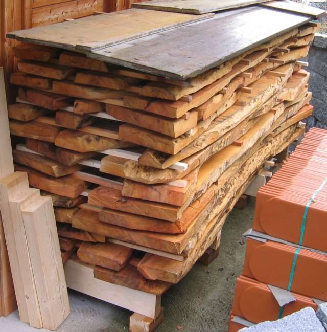

Und hier noch der fertige Stapel. Rund 1,2m³ Holz, gerade und einwandfreie Stücke findet
man jedoch praktisch nicht . . . jetzt bin ich gespannt wie stark das Arbeitsbedürfnis der
Herrschaften ist und in 5 bis 6 Jahren darf ich mir Gedanken über Möbel mit vielen
Krümmungen machen . . .

gratuliere zu dem Birnbaum, auch wenn Du gleich die unangenehmen Seiten von Obstholz im allgemeinen (Metallzugaben) und Birnbaum im besonderen (krumm, kein runder Stamquerschnitt) erfahren hast. Es gibt noch mehr Probleme, die so ein Stamm haben kann: Asthöhlen, die mit Beton gefüllt sind und Drehwuchs. Trotzdem ist Birnbaum mein Lieblingsholz. Es hat eine wunderbare Farbe und lässt sich super bearbeiten. Es splittert nicht und nimmt auch Hobeln gegen den Strich nicht krumm. Ein Problem wird aber sein, das Holz für die konstruktiven Teile rauszusuchen. Da dürfen keine Äste in der Nähe sein. Und trocken sollte das Holz auch sein, sonst hast Du keine Freude. Die 5-6 Jahre im Freien nutzen Dir da nicht viel, am Schluss musst Du beim Trocknen nachhelfen.

Andreas, auf dem zweiten Bild sieht man Dich beim Fällschnitt, davor steht aber noch ein Baum, der aber später wenn dein Bäumchen liegt, nicht mehr zu sehen ist.
Wo ist der denn geblieben, auf dem zweiten Bilde sieht so aus, als ob er beim Fallen stören könnte.
Hast Du uns den unterschlagen?

Sag Franz, ich sehe auch schon vor lauter Birn ganz krumm, aber wo bitte ist der Baum, der stören könnte?:-)) Ich habe nochmals die Bilder studiert, und kann da beim besten Willen nichts unklares erkennen . . . alle Bäume bis auf mein Bäumchen stehen noch im dritten Bild . . .

Wegen dem Trocknen werde ich mir noch was einfallen lassen müssen, momentan spekuliere ich auf eine Art 'Holzkiste' (3,5m lang mal 1 m breit und 2m hoch aussen), wo ich a la Walter trocknen möchte. Der Aufwand dafür ist schon hoch,- andererseits wird es sich schon auszahlen . . .
