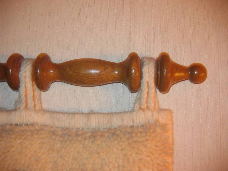

Siamac:
Die Oberfläche von Drechselteilen bearbeite ich in der Regel komplett auf der Drechselbank, nach dem das Teil fertig gedreht ist, wird es mit immer feinerem Papier bei weniger hoher Drehzahl geschliffen, in diesem Falle gebeizt, und kurze Zeit später mit einem Nitrolack gestrichen.
Bei diesem Teil war es so, das ich nach dem letzten Schleifen die beiden stehengelassene Zentrierkegel an beiden Seiten ja abschneiden musste, um die Kugeln an den Enden von Hand fertigzubearbeiten.
So konnte ich das Beizen und das Streichen nicht auf der Drechselbank vornehmen.
Dirk
Wenn Du genau hinschaust, dann siehst Du auf der Nahaufnahme auf der Verdickung zwischen den beiden Kordeln ganz feine Riefen.
Das ist typisch wenn man etwas beizt, dann drehten die kleinsten Kratzer in Erscheinung.
Hätte das Teil noch seine Zentrierungen gehabt, ich glaube ich hätte wieder mit dem schleifen angefangen.

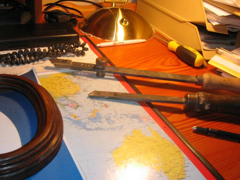

Ich hab ein Foto eingestellt, wo zwei Stähle zu sehen sind, die unter anderem bei diesem Teil zum Einsatz kamen.
Beide Stähle sind von meinem Freund, der mir die selbstgebaute Drechselbank schenkte weil der Platz in seiner Werkstatt zu eng wurde.
Der Stahl mit der Rändelmutter benutzte er zum drechseln von etlichen Sprossen für ein Treppengeländer, um gleiche Formen zu erreichen benutzte er eine Schablone, an der er dann den gezeigten Stahl an der Rundung unten entlang führte (musste auf die Richtung des Stahles achten, immer rechtwinkelig).
Mit dem Langloch konnte er die Dicke oder auch die Spandicke beeinflussen.
Den vorne liegenden Stahl ist auch von meinem Freund, hier ist vorne ein Hartmetall aufgelötet (besitze auch ein rechter Stahl gleicher Ausführung), meine anderen Stähle zeig ich besser nicht, sie fallen halt noch mehr aus der Richtung
