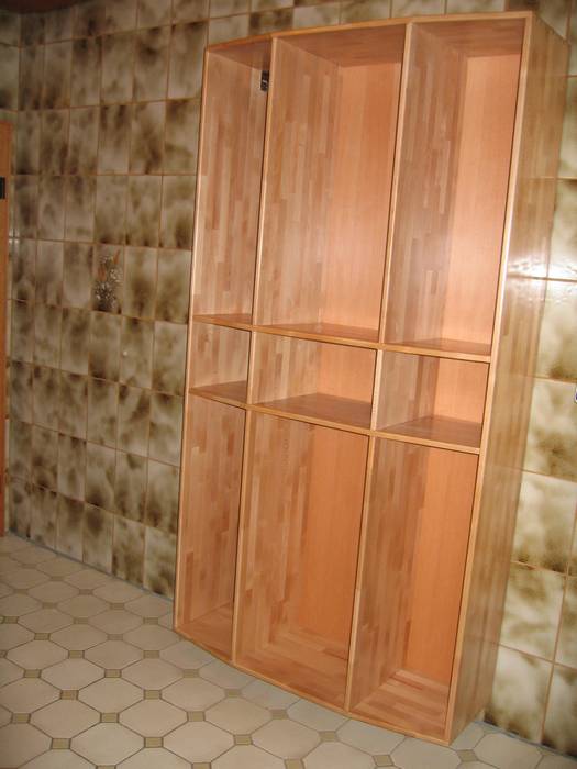

Hallo Forumsgemeinde,
Gut ein Jahr hat er in der Werkstatt, in der bisher überwiegend mit Eisen gearbeitet wird, auf dem Arbeitstisch gelegen; lose zusammengesteckt und mit Malerfolie gegen Staub abgedeckt. Jetzt endlich bin ich dazu gekommen, das gute Stück zumindest so weit fertigzustellen, daß es im Bad aufgehängt werden konnte.
1. Ausbaustufe deshalb, weil im oberen Bereich noch Spiegeltüren folgen sollen und die mittleren Fächer noch 5 Schubladen und eine Steckdosenleiste statt der mittleren unteren Schublade erhalten sollen. Die äußeren Spiegeltüren sollen dabei innen angeschlagen werden, so daß ein "Frisierkommodeneffekt" entsteht, man sich also auch mal von hinten begucken kann.
Der Schrank "steht" 10 cm über dem Boden auf einer Alu-Leiste und ist oben an die Wand gedübelt. Dabei hat die Rückwand ca. 5 mm Luft zur Wand.
Die beiden Mittelablagenbretter sind seitlich mit Schwalbenschwanznuten mit den Seitenbretter verbunden und sind nur lose von hinten eingeschoben. Die senkrechten Schrankteiler sind genutet und ebenfalls nur lose eingeschoben. Die Rückwand ist verschraubt.
Sobald die oberen Spiegeltüren montiert sind wird sich auch an der Beleuchtung etwas ändern müssen. Entweder bau ich in die Holzdecke Strahler ein oder der Schrank erhält einen vorstehenden Deckel, in den die Lampen eingebaut werden.
Da dies mein erstes richtiges "Möbel" ist, was ich gebaut habe, bin ich stolz, daß es gut aussieht und ich nicht, wie im vorigen Jahr schon mal angedeutet, aus dem angefangenen großen Schrank einen kleinen machen mußte. Es gibt vieles an diesem Stück, was handwerklich verbesserungswürdig ist, aber irgendwie muß ich ja Erfahrung sammeln und da es ein reines Gebrauchsmöbel ist wird es mir auch nicht schwerfallen, eines Tages da vielleicht etwas perfekteres hinzustellen.
Da ich noch nicht raushabe, wie man mehrere Bilder in einen Beitrag stellt, folgen noch 2 Beiträge. Vielleicht kann mich mal jemand aufklären, wie das geht.
Und vielen dank an Gerhard, dank dessen "Superhilfe" ich es dann auch mal geschafft habe, Bilder einzustellen. Es werden nicht die letzten sein.

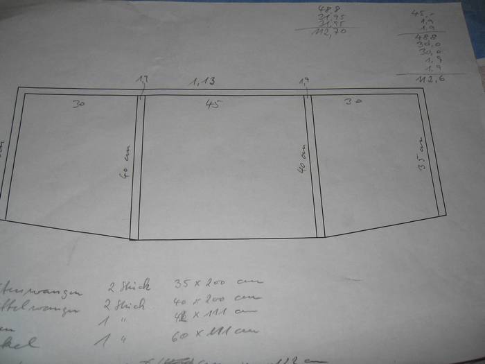

Hier die Grundrißzeichnung für den Schrannk. Es wurde lange gemessen und irgendwas auf den Boden gestellt, so daß man sich die fertige Größe besser vorstellen kann. Die jetzige Form gibt dem Schrank etwas leichtes, denn immerhin hat er eine Breite von 110 cm und eine Höhe von 210 cm!

wirklich schöner Schrank. Wie hast du die Oberfläche behandelt?

Hatte schon das Erscheinen Deiner Bilder auf der kleinen Holzwurmseite mitbekommen, gratuliere zu Deinem schönen Stück, ich finde, da es Dein erstes Möbel ist, hast Du doppeltes Lob verdient.
Du hast Dir ja eine Menge Arbeit gemacht mit den schönen Zapfen, einen Rat würde ich Dir geben, das liegenlassen von einzelnen Teilen über längere Zeit, mach das nicht mit Massivholzteilen, die verziehen sich, mein Schreibtisch an dem ich hier sitze hat mich das gelernt, die Teile lagen über Sommer in der Werkstatt, im Herbst war recht erschrocken wie ich das Dilemma feststellte.

Heinz,
saubere Arbeit, besonders gefällt mir der Gedanke mit
dem Aufsetzen des Schrankes auf einer Winkelschiene.
So bleibt der Boden wirklich frei!

Hallo Heinz,
tolle Arbeit, bin gespannt wie es weitergeht. Die Zapgenverbindungen gefallen
mit sehr gut. Ausserdem geben die seitlichen Schraegungen dem Ganzen einen
gewissen Pepp. Es ist immer wieder schoen, andere Arbeiten zu sehen.
Weiter so!

1.) Ist das Buchenleimholz aus dem Baumarkt? Dort findet man meist dieses
mit kurzen Staeben verleimte Holz. Im Fachhandel gibt es auch Leimholz
mit durchgehenden Staeben, mir fallen leider die Fachbegriffe dafuer nicht
ein. Und mir gefallen die durchgehenden Hoelzer einfach besser. Aber
vielleicht war es ja auch so gewollt, immer eine Geschmacksfrage.
2.) Was fuer Holz hast Du als Rueckwand genommen? Denn der Farbton ist so ganz
anders. Wuerde mich etwas an furnierter Presspappe erinnern. Aber auf Fotos
meist schwer zu erkennen.

erst mal danke für die Blumen.
Die Oberfläche ist mit Clou Schnellschliffgrund und anschließend Clou Holz-Siegel EL behandelt. Dabei hatte ich etwas Probleme wegen der Oberflächenqualität (siehe mein Beitrag "Einschlüsse in Hartlack), die sich aber mit feinem Schleifpapier leicht beheben ließen.
Ja, Franz, wenn das mit dem nicht Liegenlassen immer so einfach wäre. Ich hab im letzten Winter sozusagen den Rohbau gezimmert und dann kam immer wieder Arbeit, die mir mein täglich Brot bringt, dazwischen. Ich habe aufgrund der Beiträge hier zum "Schüsseln" insofern vorgesorgt, daß ich die Teile, allerdings ohne Rückwand zusammengebaut habe und auf dem Arbeitstisch gelegt habe. Anschließend eine Malerfolie über alles wegen dem Staub. Ich schleife viel mit der Flex und schweiße gelegentlich auch mal und der Hochdruckreiniger arbeitet auch bei angelehnter Tür. Trotzdem hat sich nichts verzogen, was ich darauf zurückführe, daß alle Bretter allseitig Luft bekamen und senkrecht standen.

Da hast Du ja einen wirklich großen, schönen Schrank geschreinert. Ich habe die Erfahrung gemacht, daß bei so großen Möbeln gerade der Zusammenbau knifflig ist. Daher würde es mich interessieren, welche Holzverbindungsart Du zwischen den Regalböden und den Seitenwänden gewählt hast. In welcher Reihenfolge hast Du dann das Puzzle zusammengesetzt? Hast Du viele große Schraubzwingen oder hast Du Spanngurte benutzt? Auf dem Bild schaut es so aus, als würden die Böden durchgehen und die Mittelwände demnach aus mehrere Einzelteilen bestehen. Hab ich das richtig erkannt?
