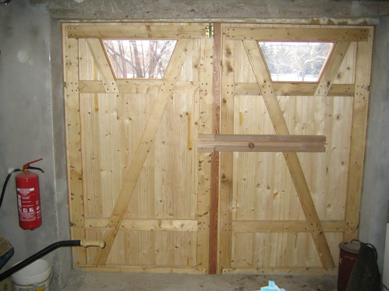

Bis vor kurzem hatte ich in meiner Werkstatt als Tor nur ein einfaches Garagentor. Dieses hatte erhebliche Nachteile:
Der Öffnungsmechanismus ragte innen in die Werkstatt hinein, da die Raumhöhe größer ist als die Torhöhe.
Das Ding war so dicht wie ein Sieb, was im Winter das Heizen nicht gerade vereinfachte.
Meiner Meinung nach ist so ein Blechtor nicht "standesgmäß" für eine echte Holzwurmwerkstatt.
Deshalb musste ein neues Tor her. Ich habe mich für eine klassische Rahmenkonstruktion mit einer Beplankung aus 19mm Profilholzbrettern entschieden. Die Verbindungen sind alle entwedr mit Schlitz und Zapfen oder als Überplattung ausgeführt und mit Holznägeln gesichert. Der Rahmen hat einen Falz, in den das Tor einschlägt, so dass es auch ohne zusätzliches Dichtband recht gut abdichtet. Der Rahmen selbst ist in die Mauer eingelassen.
Damit ein wenig mehr Licht in die Werkstatt kommt habe ich zwei Fenster in das Tor eingebaut.
Hier sind nun ein paar Bilder von meinem Machwerk:

Leider hat es beim ersten Mal nicht geklappt, aber nun der zweite Versuch.
Hier sieht man das Tor von innen.

Hier sind die versprochenen Bilder:
Das Tor von innen. Man sieht deutlich die Rahmenkonstruktion.

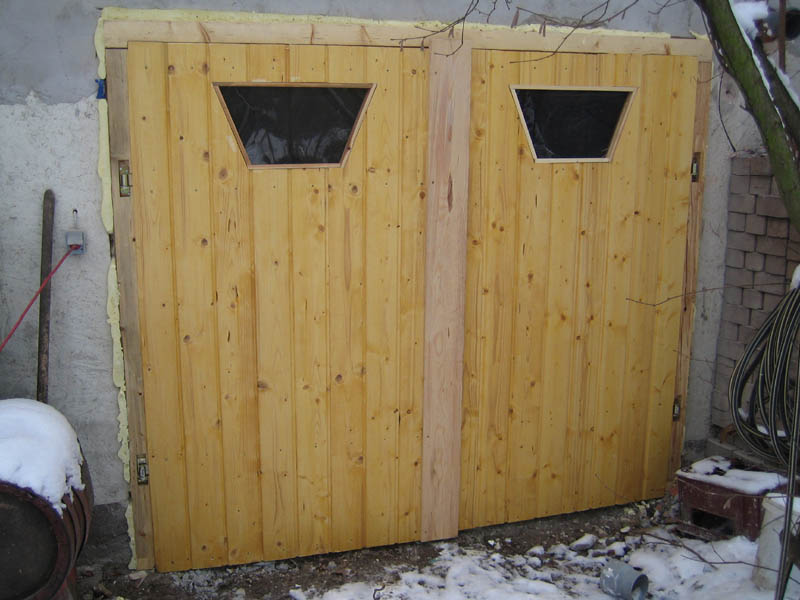

Das Tor von außen.

hallo, werden die füllungen von innen denn noch isoliert und wie ist das ganze von außen oben gegen wassereintritt gesichert? wasserschenkel oben drüber? nach der neuen din norm ist schaum übrigens nicht mehr richtig - nur noch mineralwolle( kleiner exkurs). da war wohl die mineralwollindustrie im normausschuß übermäßig vertreten. ist das tor auf der wetterseite? und wie ist der dachüberstand ?
sorry für die fragen? plane auch meine garage langfristig mit in die werkstatt einzubeziehen . viele grüße joh.
