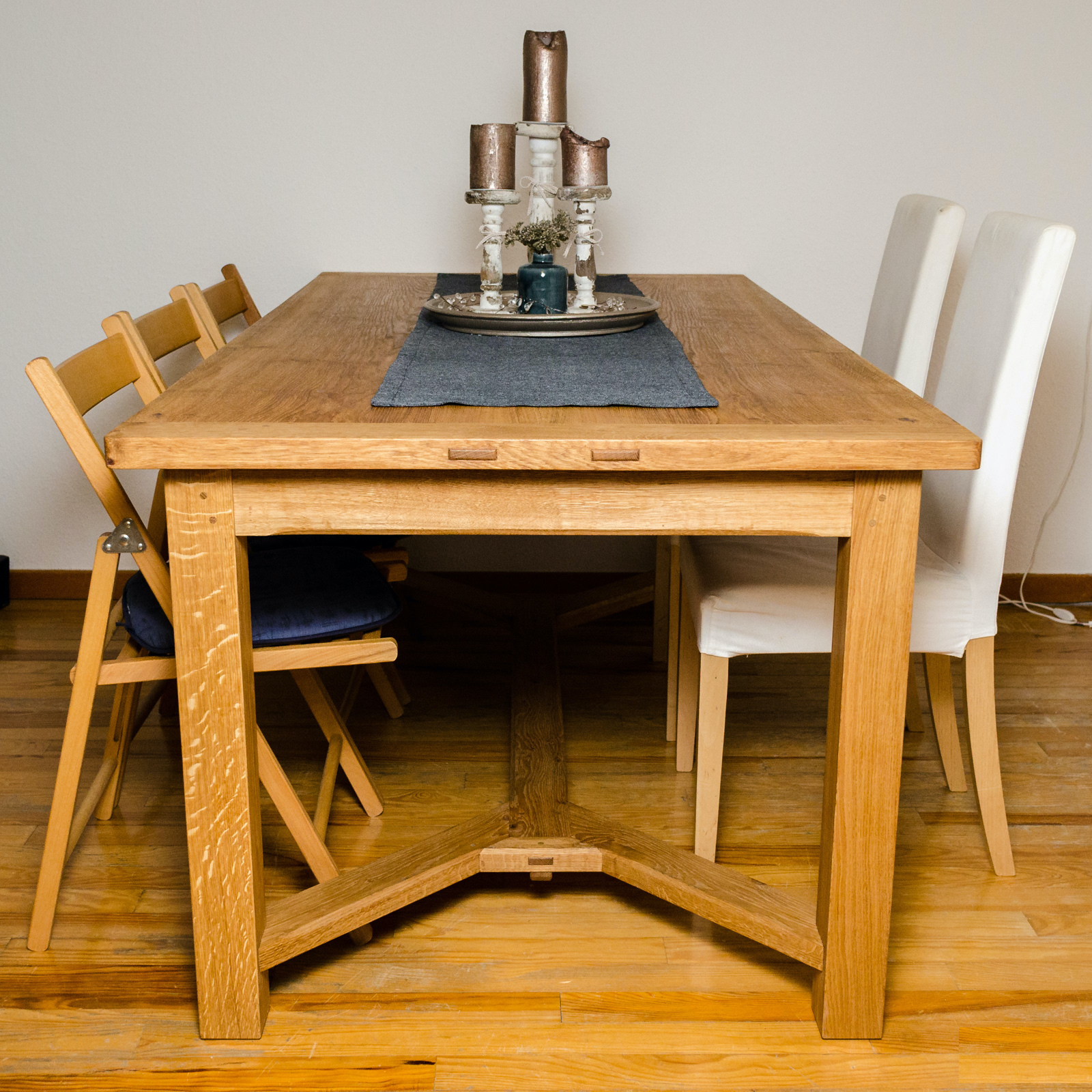

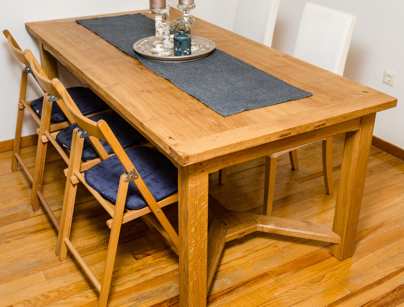

Ich habe einen Tisch aus Eiche gebaut, nur mit Handwerkzeugen. ca 32mm Stärke. Da sind Hirnholzleisten zum Einsatz gekommen mit durchgehenden und verdeckten Zapfen und nut/feder, volles Programm. Die Platte ist aus vier Halbseiten einer Bohle entstanden. Das geht also schon, ich hatte da etwa 1-2 Jahre Erfahrung, aber es ist zeitintensiv, hat mich etwa 160h inkl, zugegeben recht aufwändigem, Tischgestell gekostet. Die Platte ist mit Nutklötzen befestigt. Bisher sieht die auch nach 8-9 Jahren noch gut aus. Foto kann ich gleich mal noch raussuchen.
Gruß, David
Gruß, David

Re: Esstisch bauen - welches Holz
wie versprochen noch zwei Fotos vom Tisch
- Dateianhänge
- 20180120-8376_c.jpg (917.54 KiB) 36363 mal betrachtet
- 20180120-8374ncp.jpg (1.14 MiB) 36363 mal betrachtet
