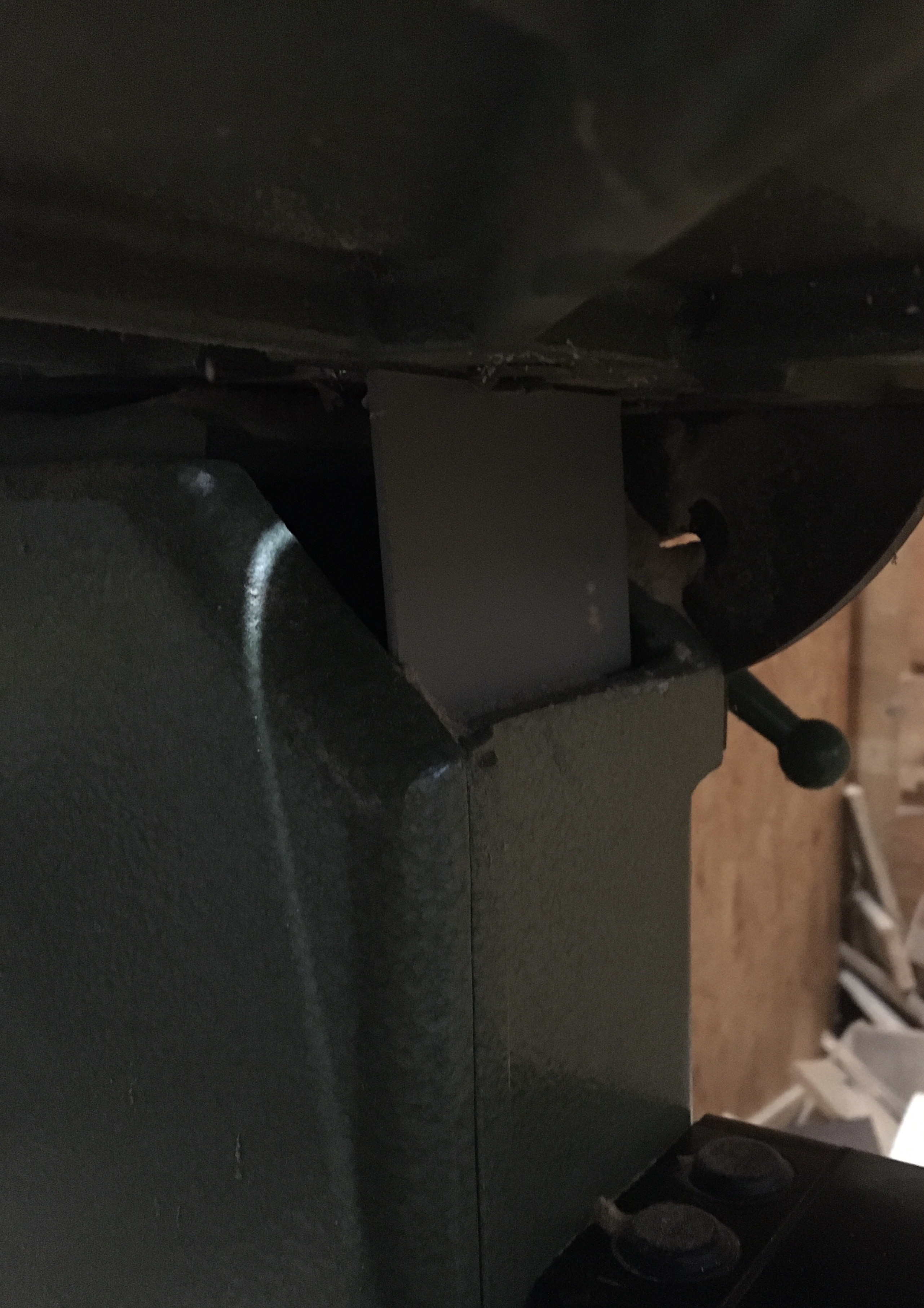

Hallo Steffen, meine Hema ist auch eine 315 S, von 1973.
Die hat unten über die gesamte Breite eine Öffnung. Da lässt sich gut absaugen. Eine deutliche Verbesserung hat das Einkleben eines Kunststoffplättchen ( mit Teppichklebeband) gebracht. Das müsste ich zwar entfernen, wenn ich den Tisch neige, aber das nutze ich höchstens mal alle 3 Jahre.

Ja ich denke auch, wenn man den Luftstrom im Gehäuse lenkt vom Sägebandeintritt an der Tischunterseite, und ihn auch noch im Gehäuse
kapselt so gut es halt geht, so das man das Laufrad mit Sägeband nicht beeinträchtigt, kommt man sicher zu einem guten Ergebnis. Den abgeschrägte Bereich für die Tischneigung die du da geschlossen hast ist einer der größten Verluste, beim effektiven Absaugen der Späne.
