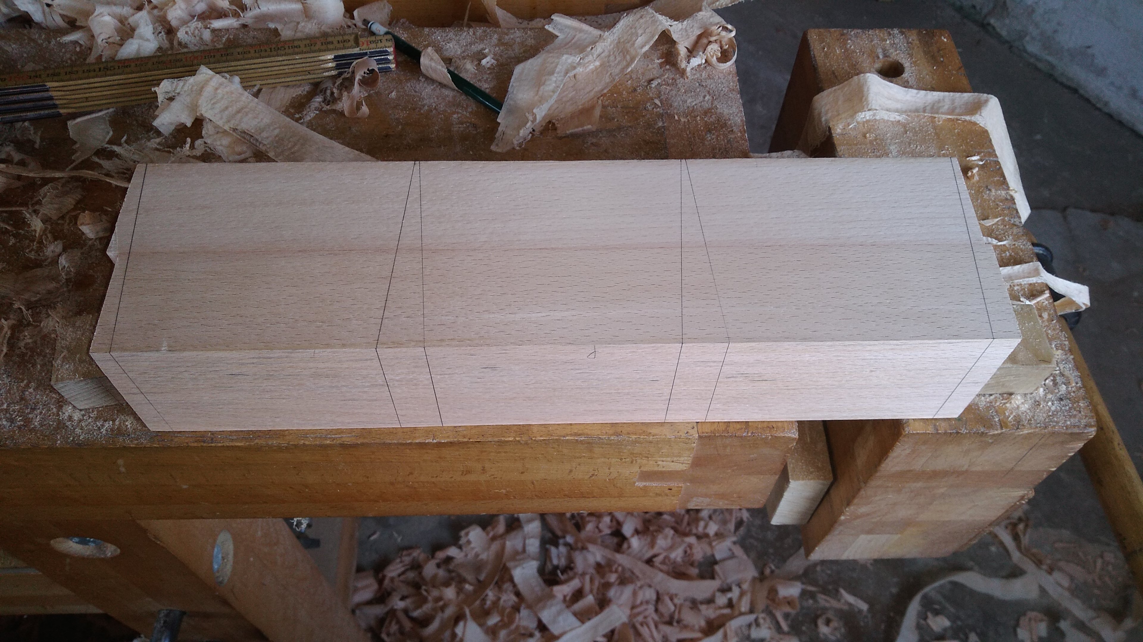

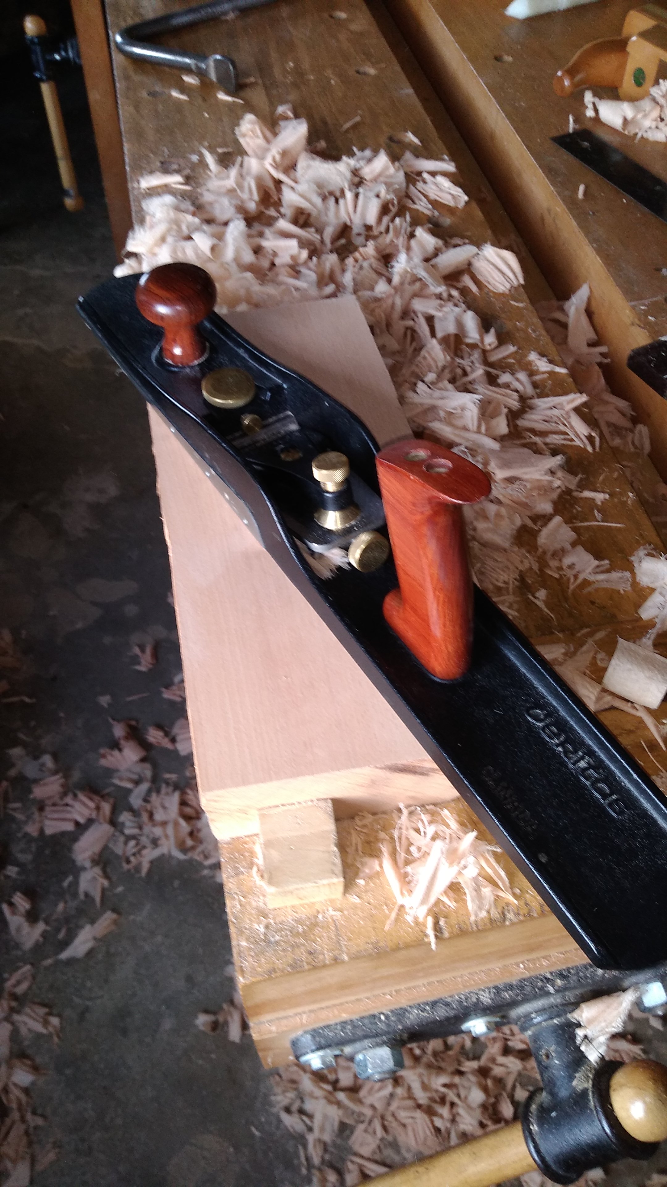

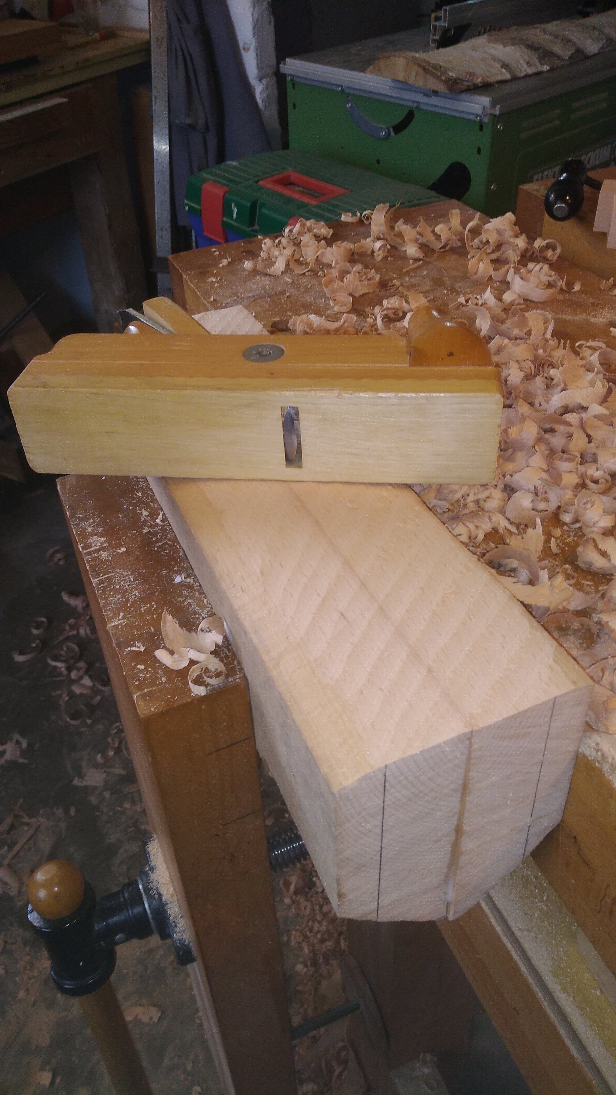

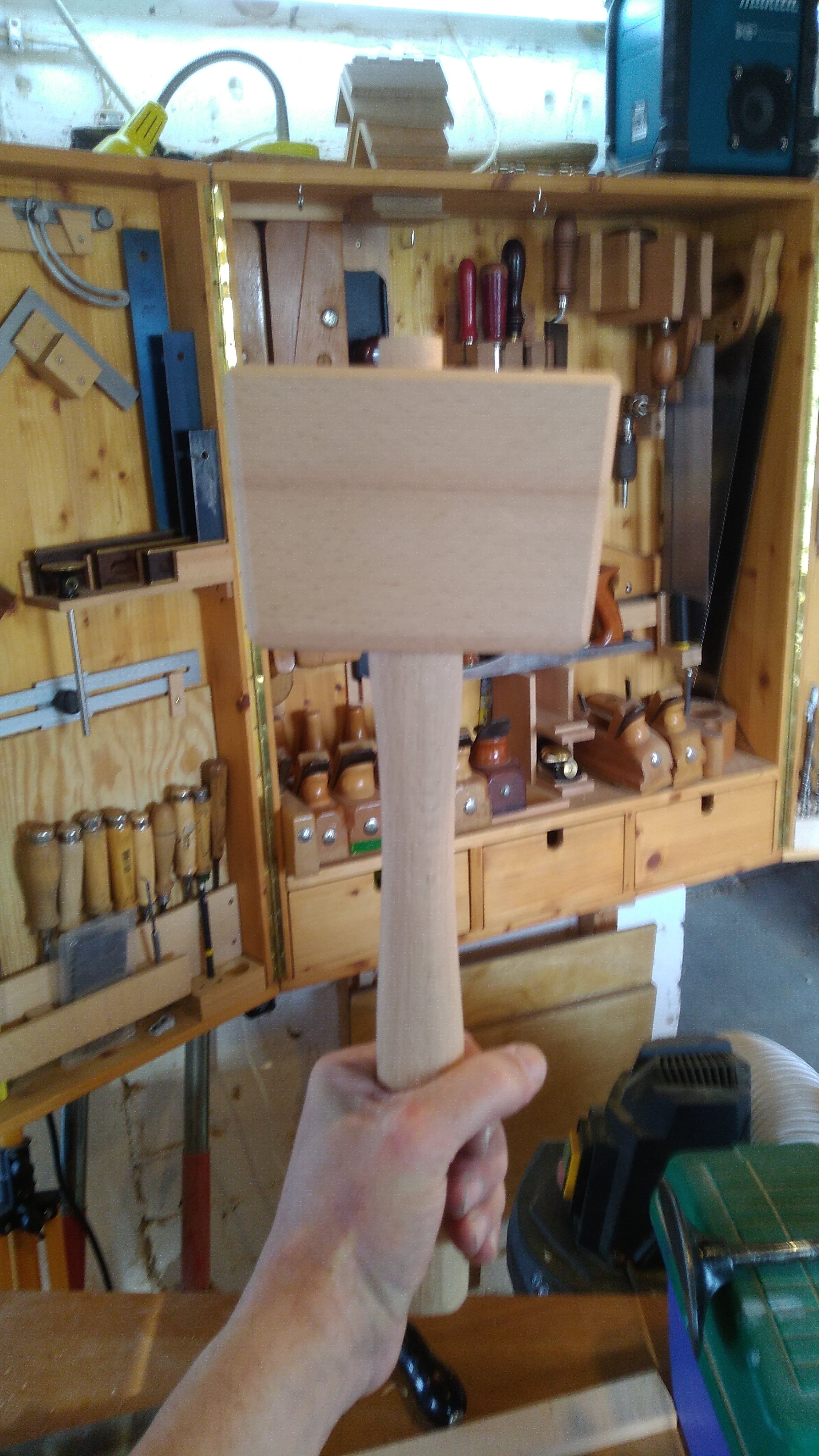

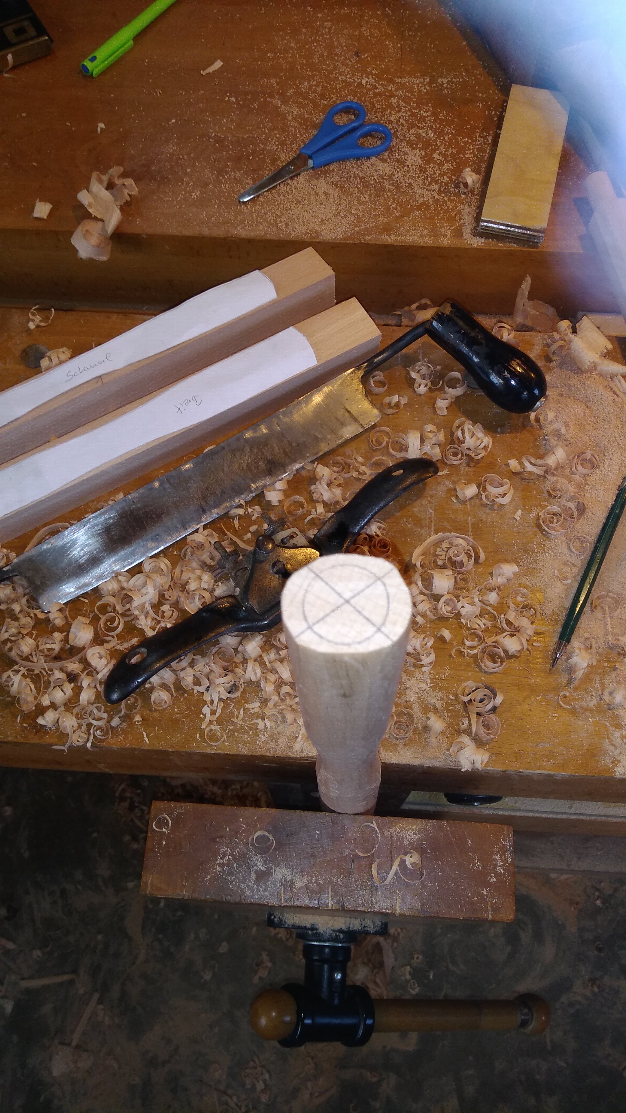

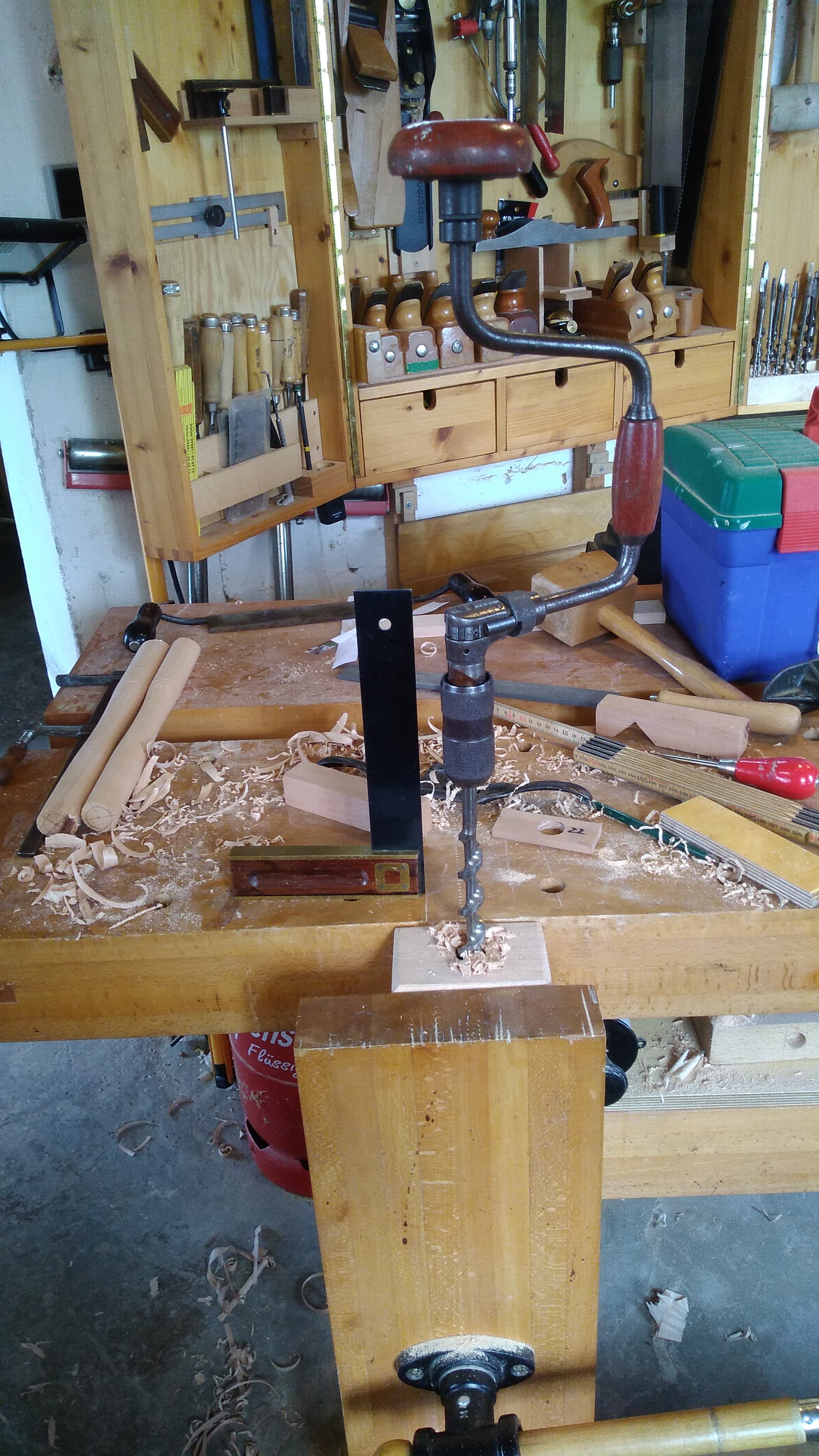

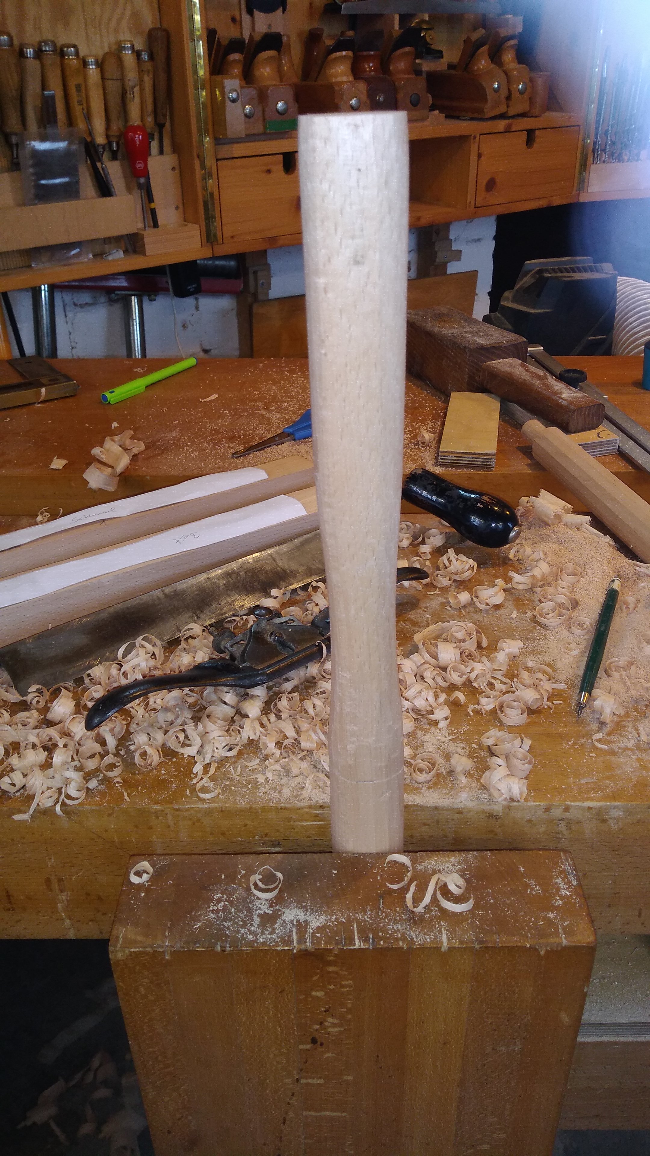

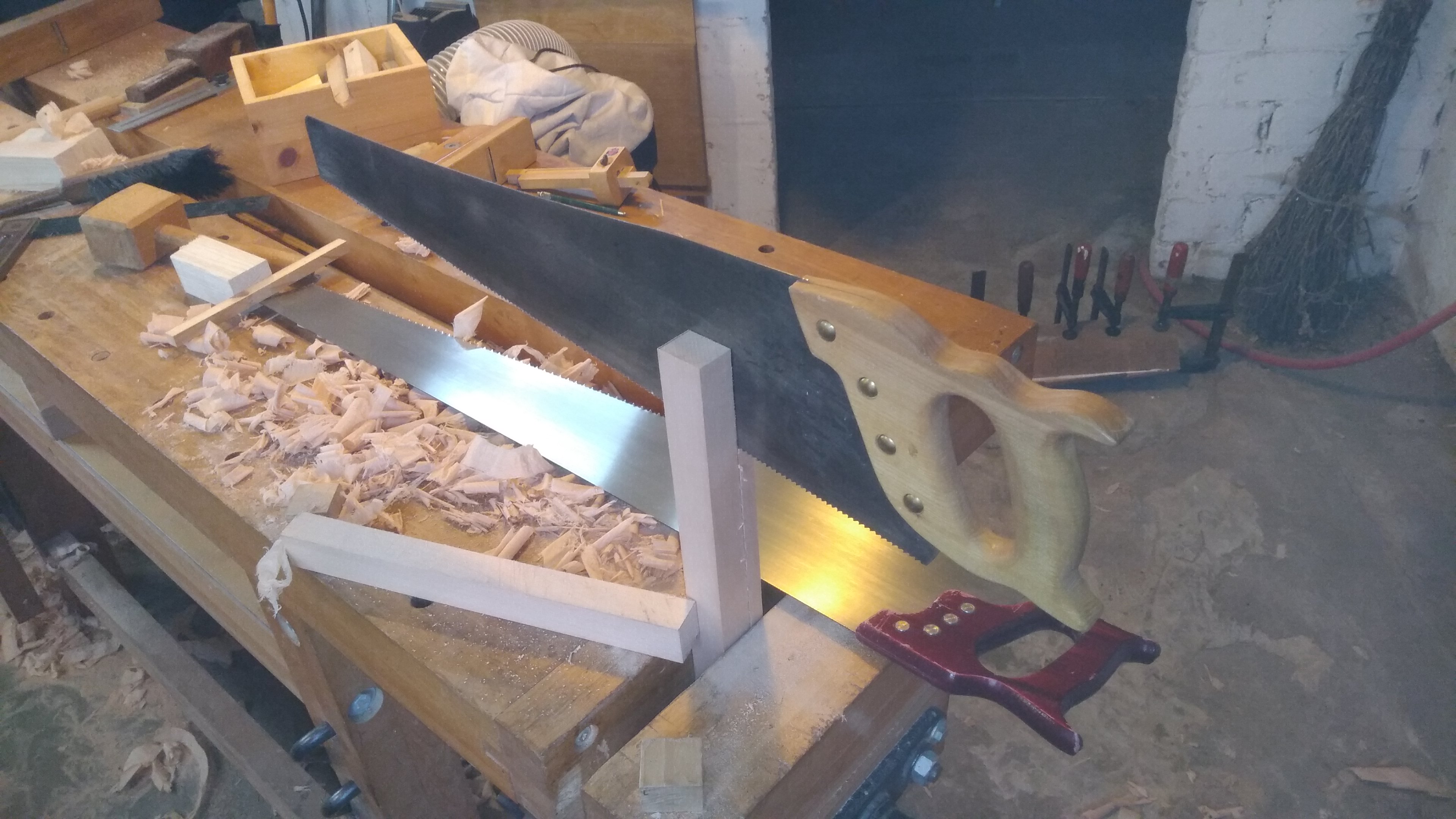

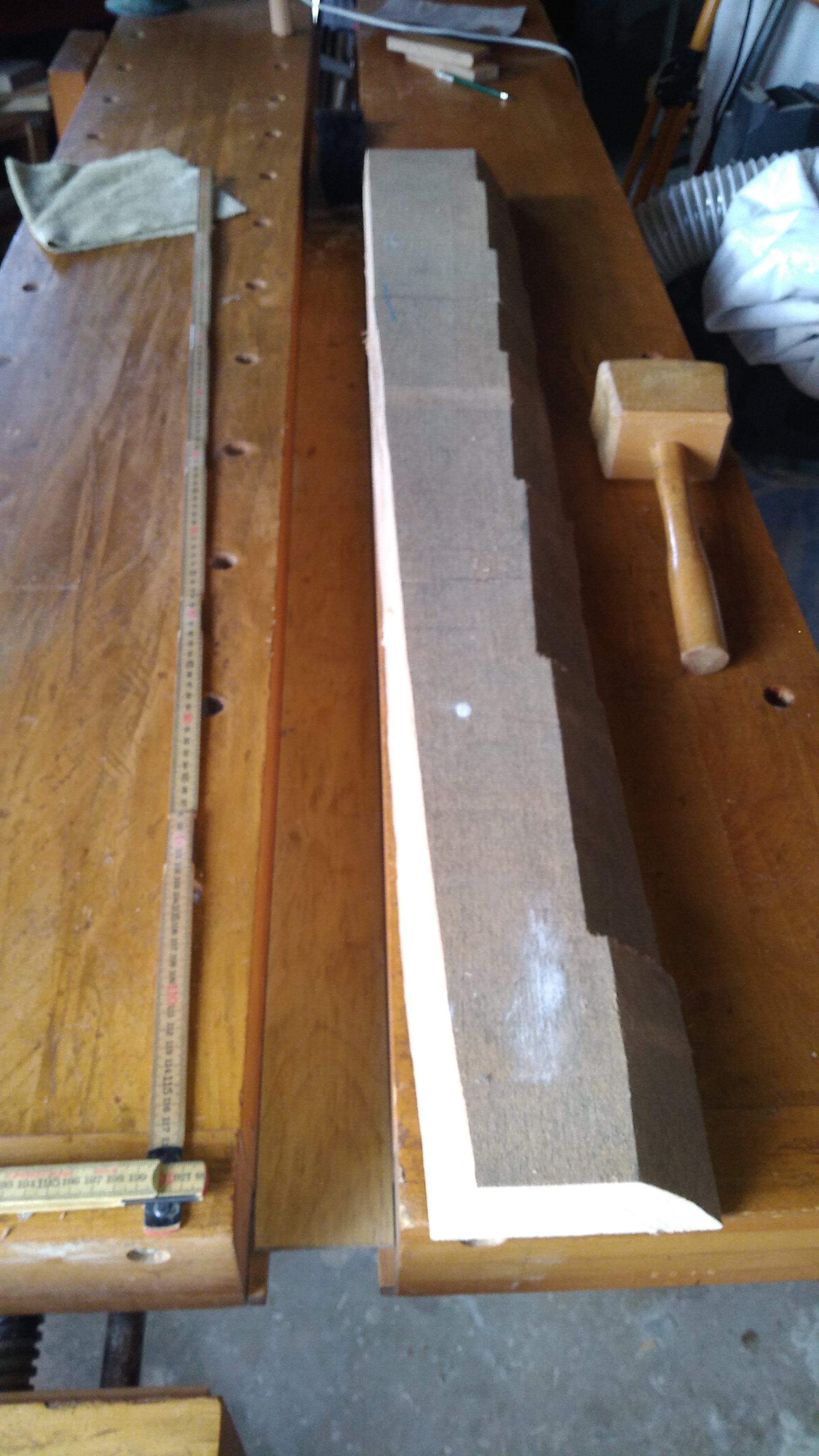

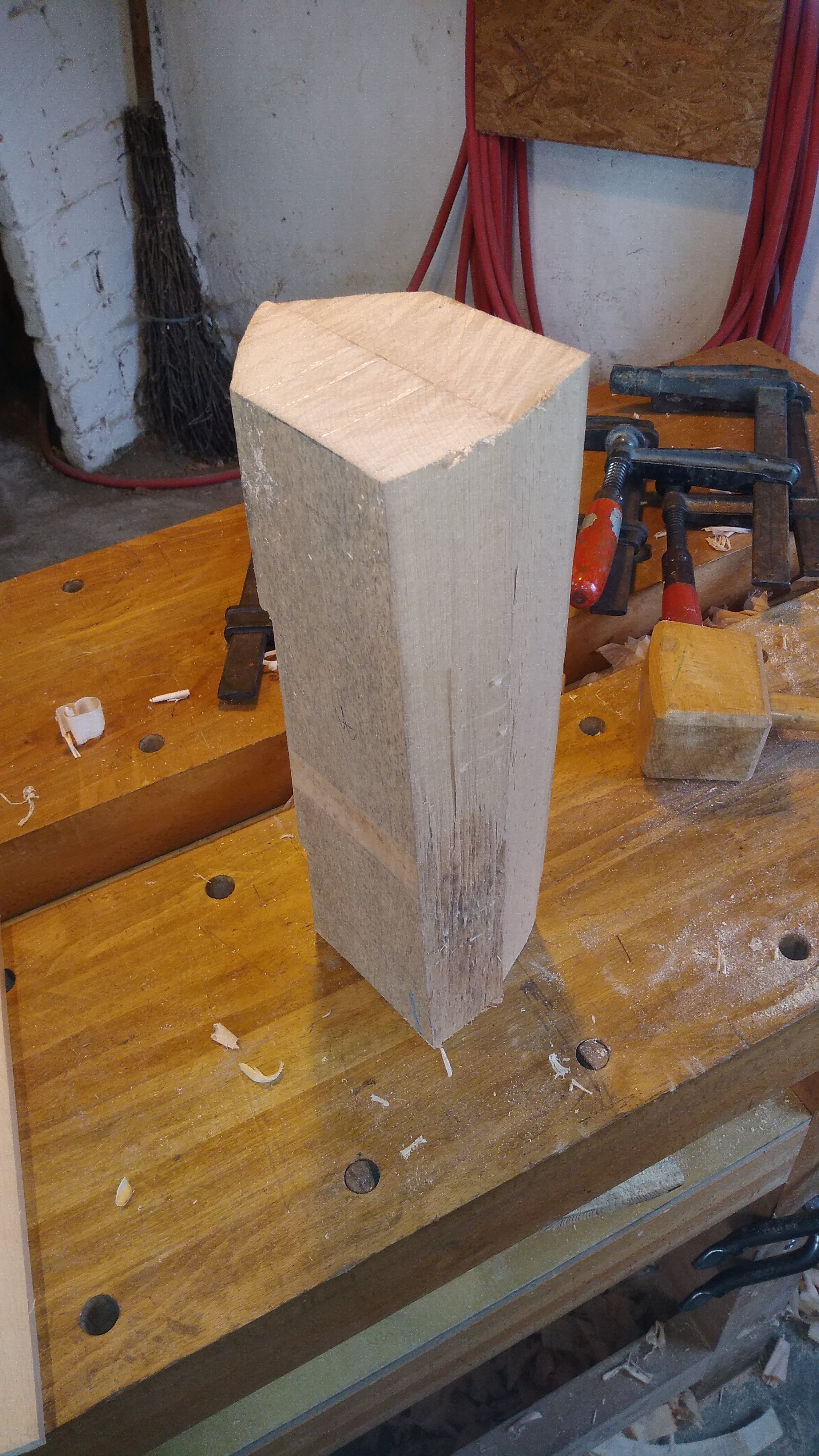

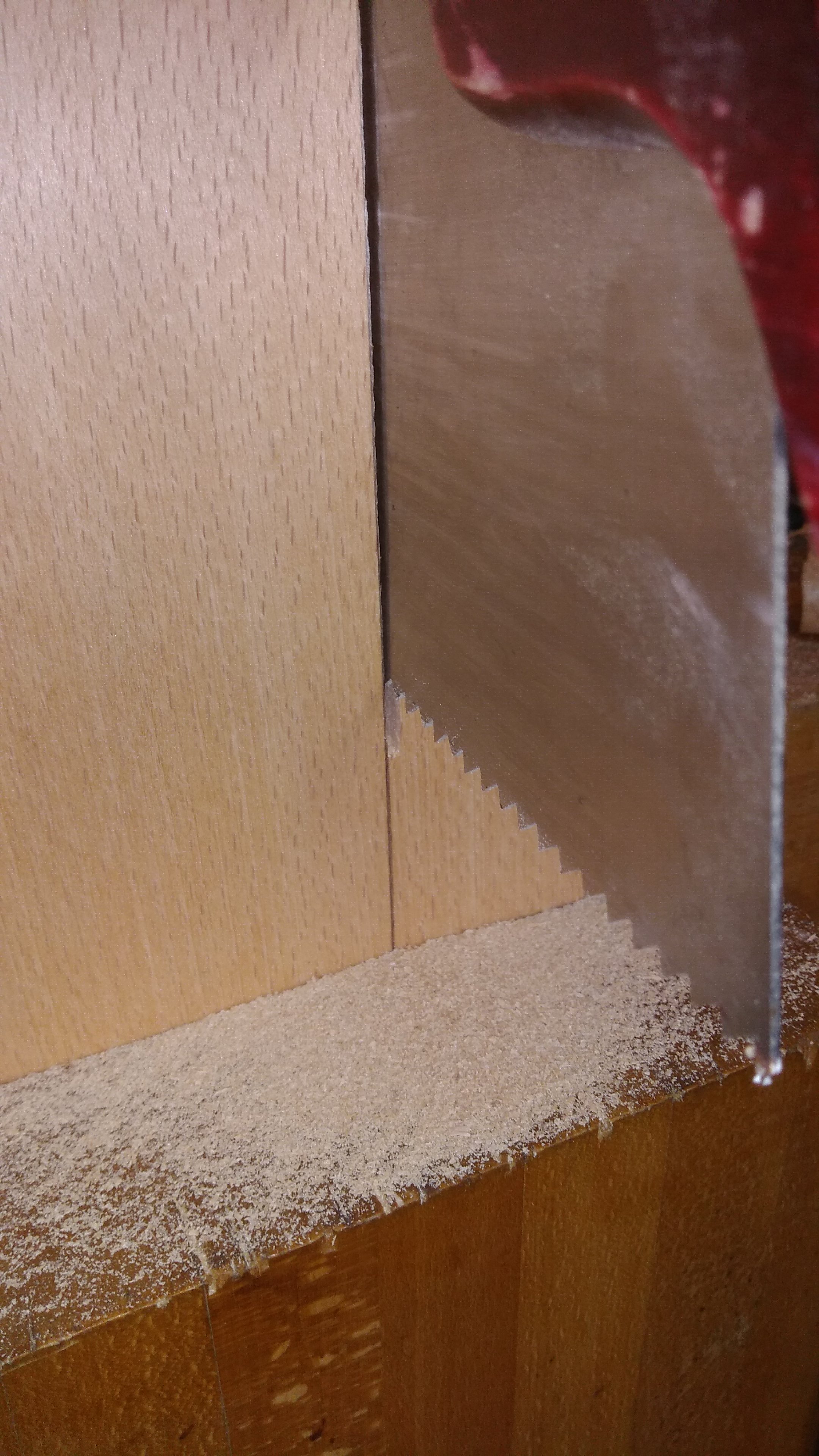

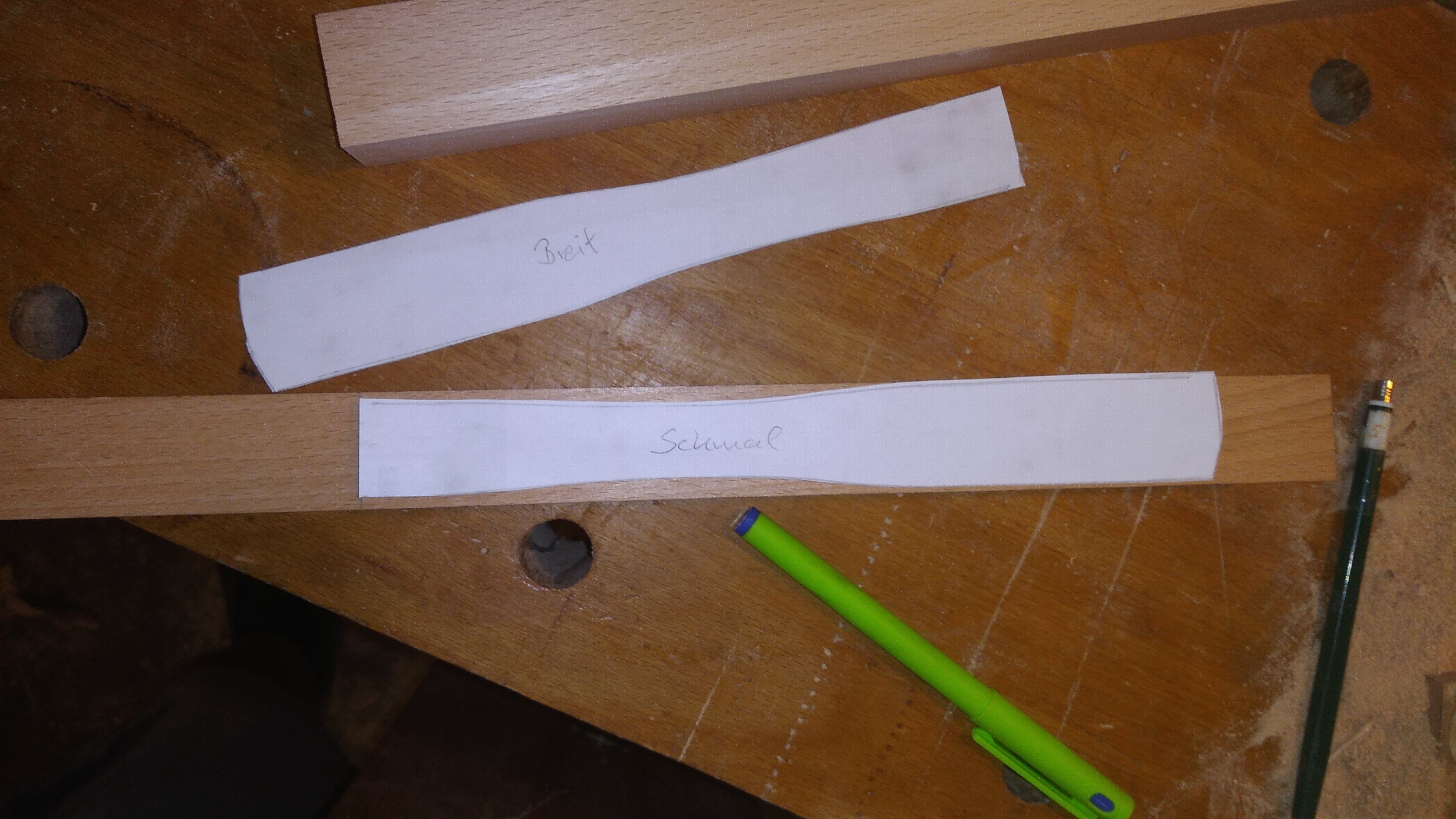

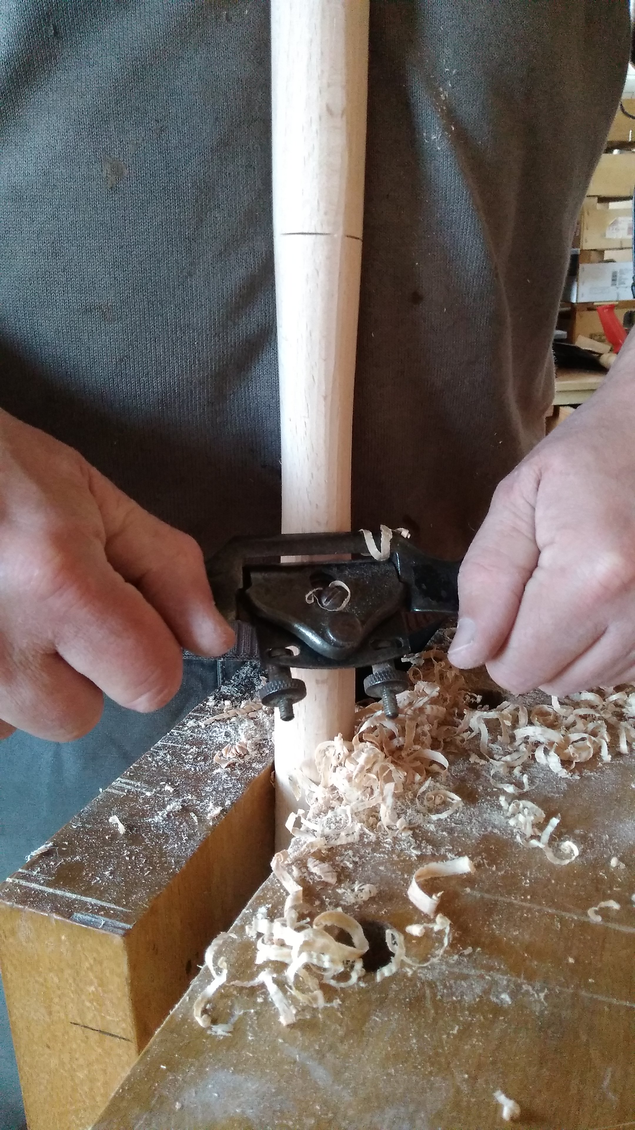

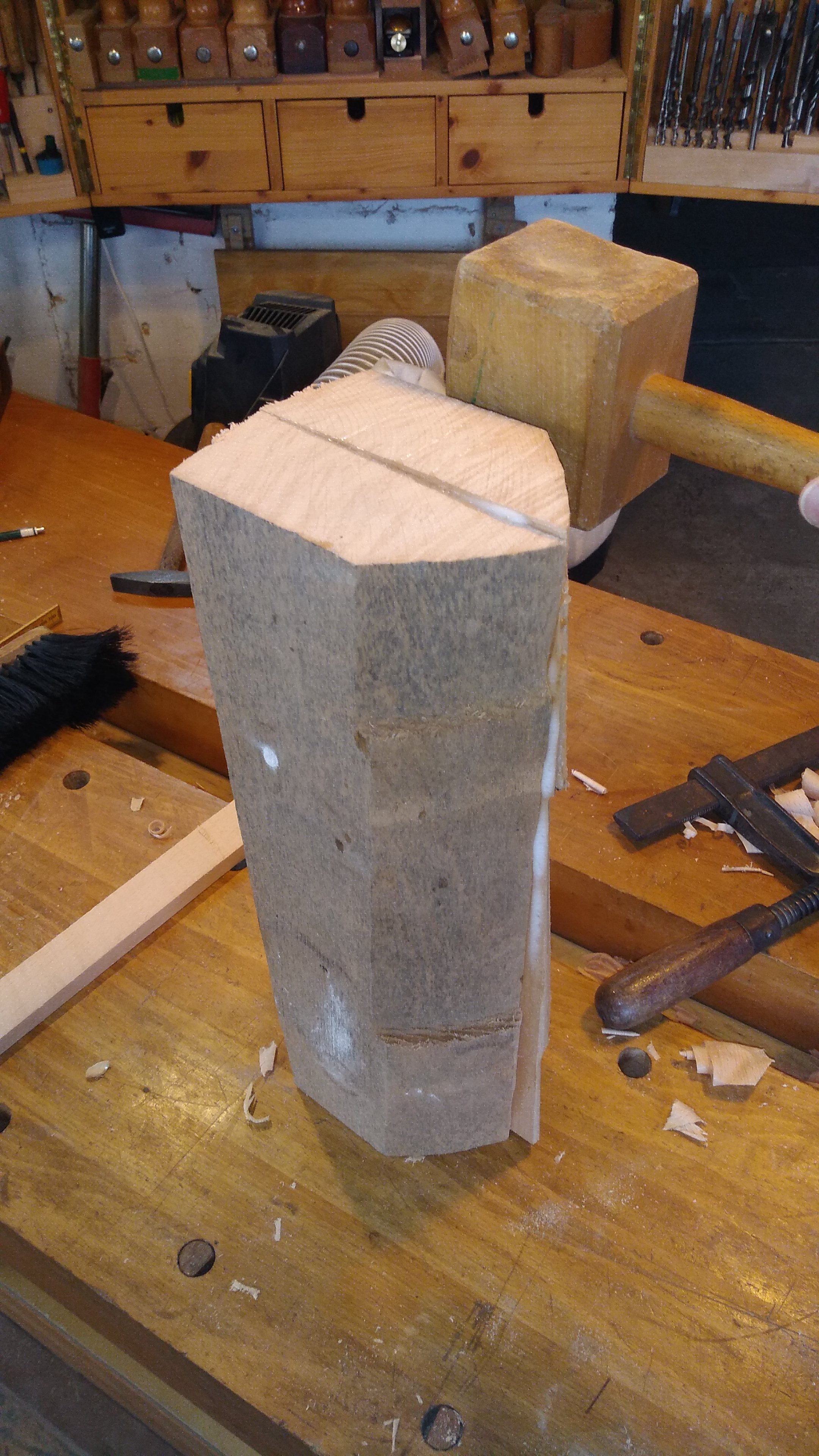

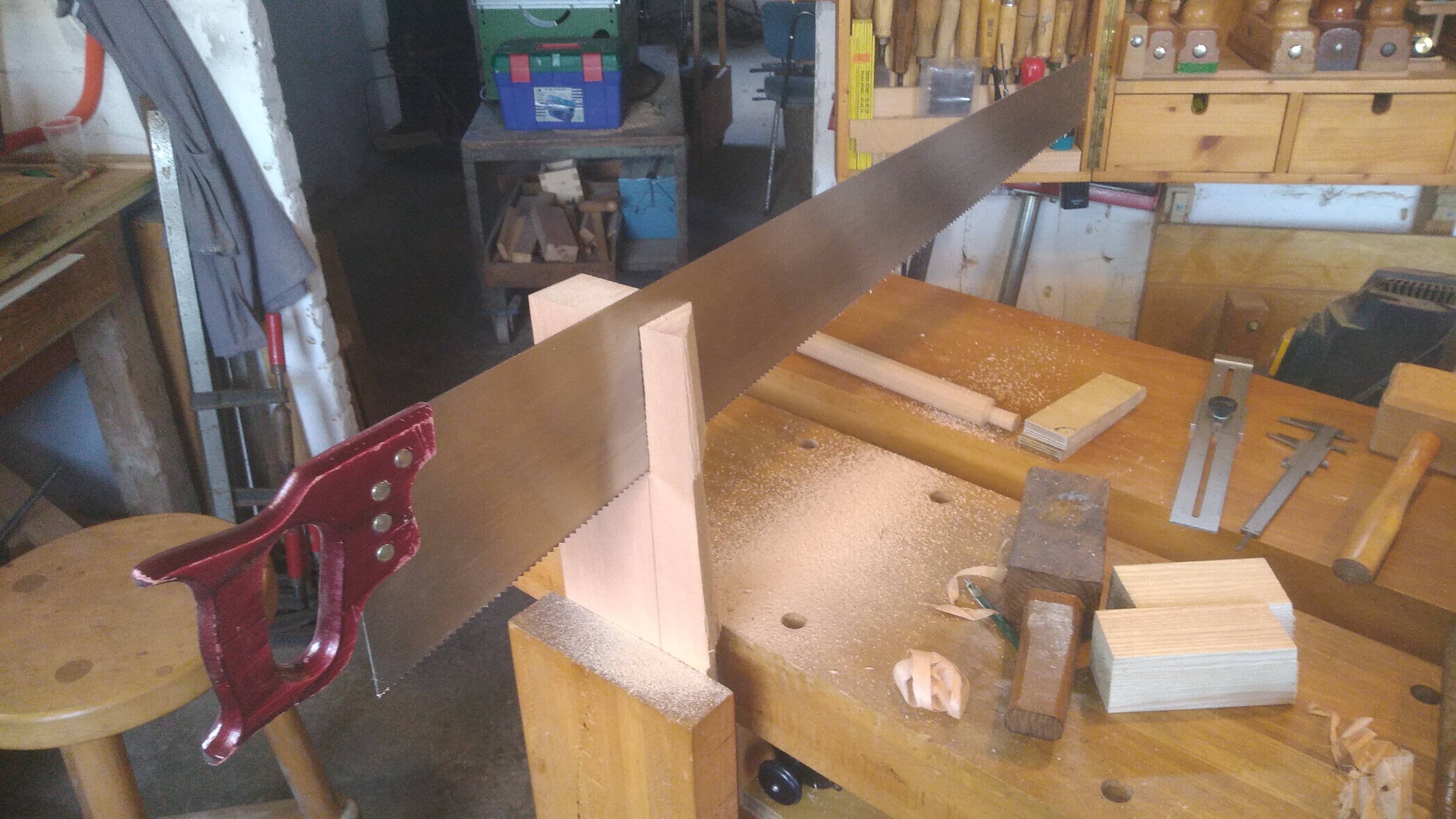

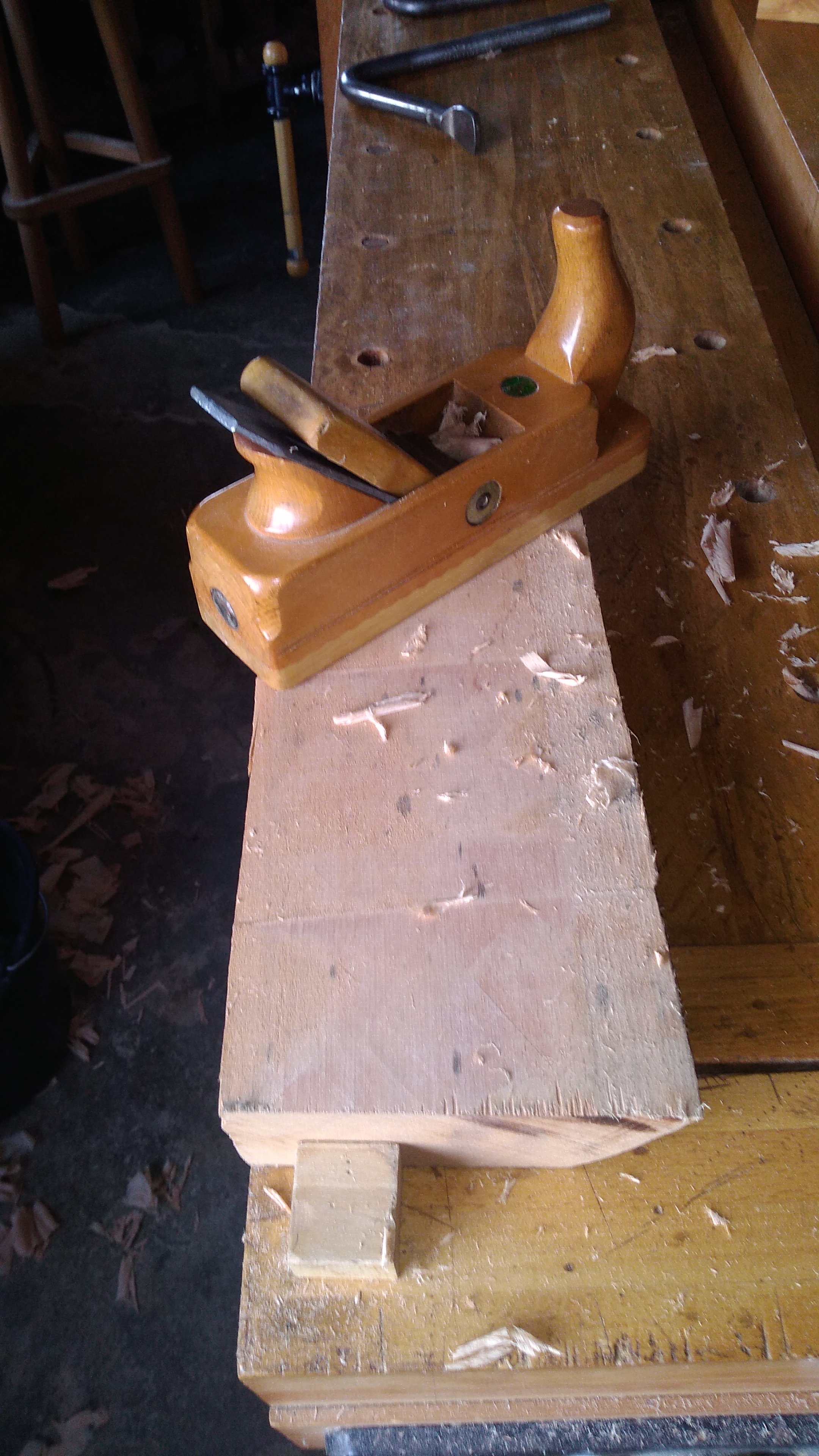

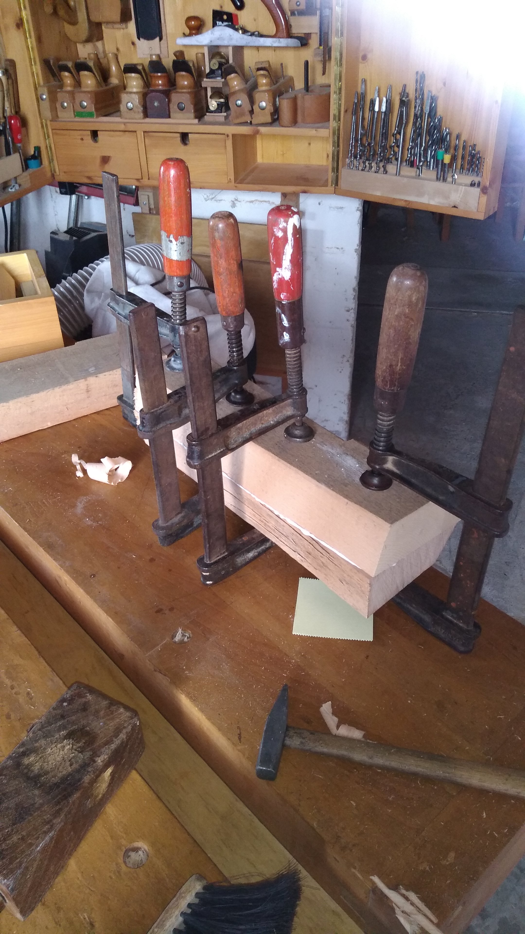

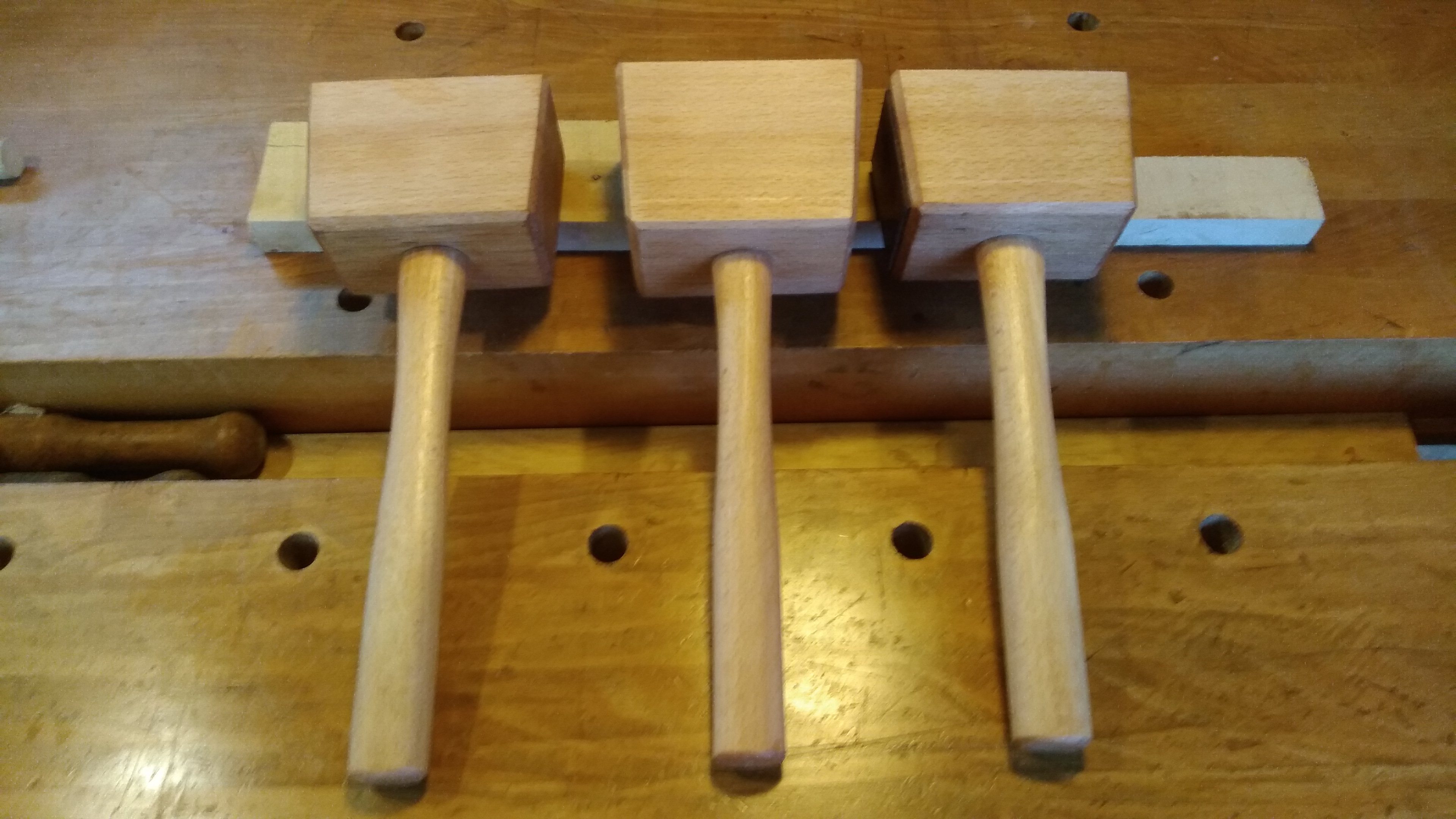

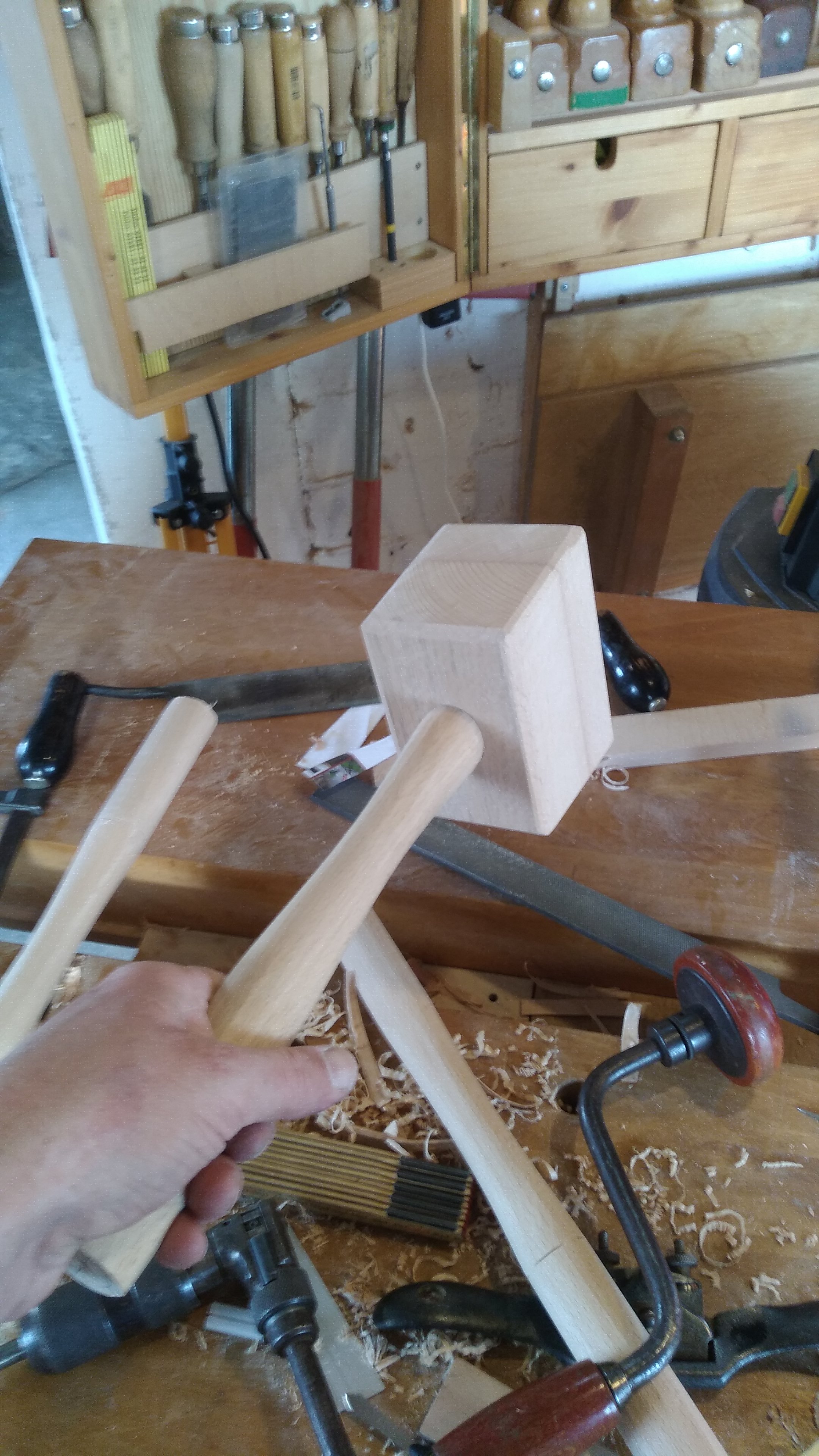

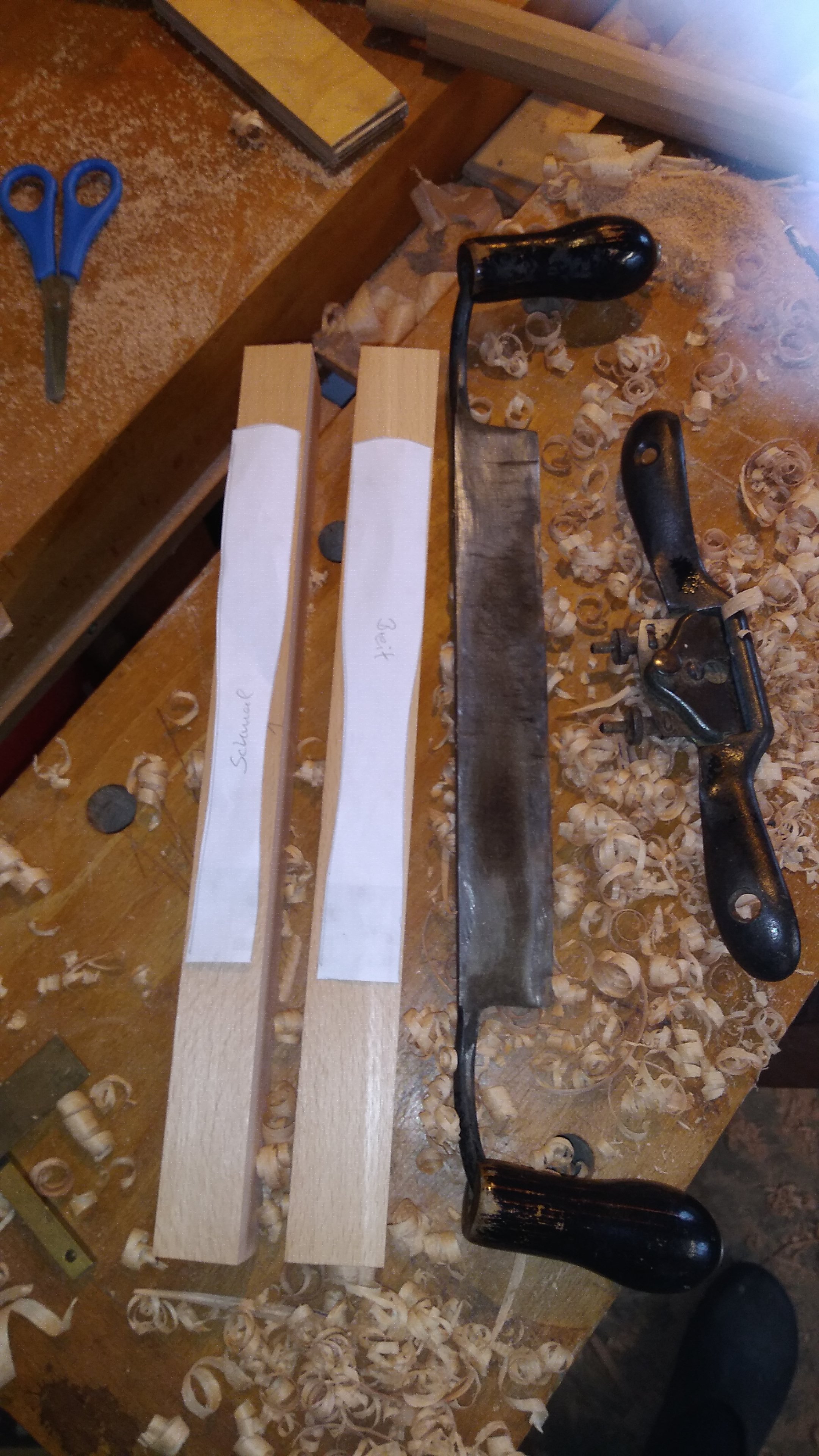

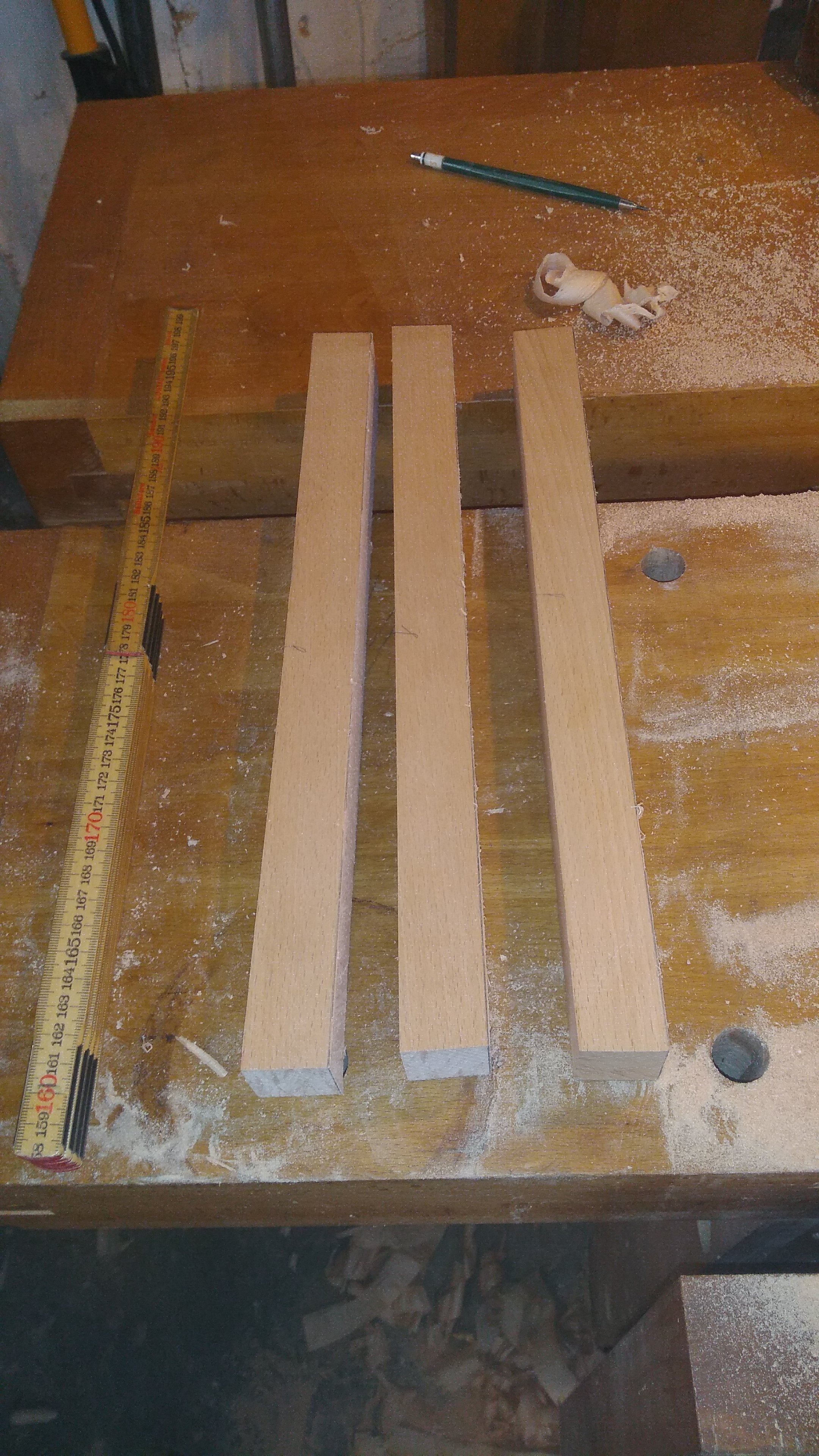

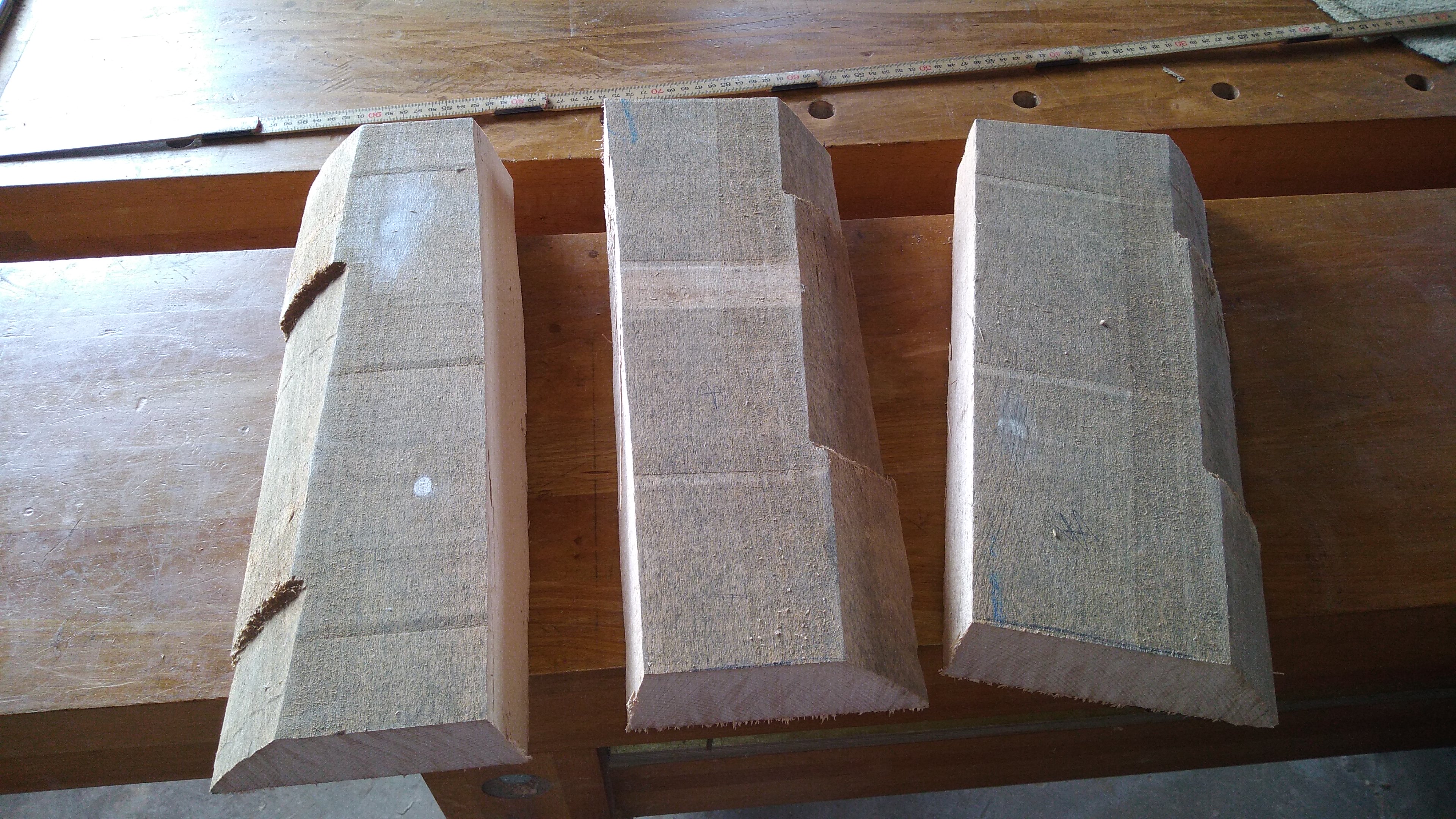

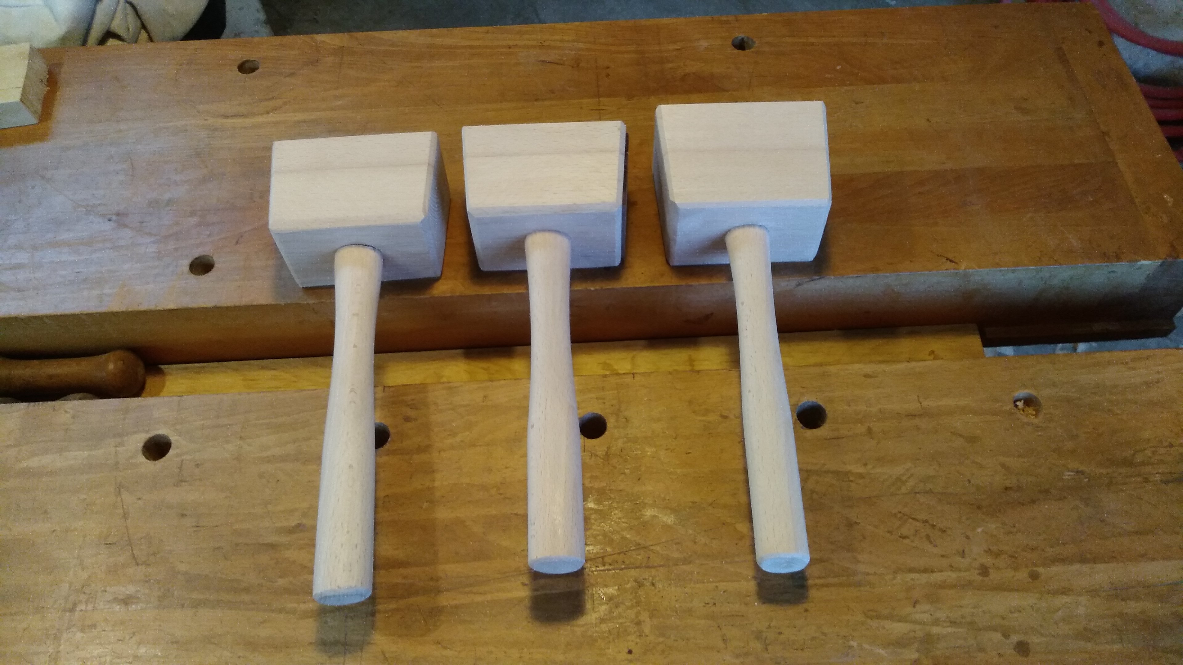

ich habe 3 Holzhämmer gebaut.
Ich habe dafür ungefähr 20 h gebraucht.
Ziemlich viel, aber ich habe bis auf die Zapfen alles stromlos gemacht.

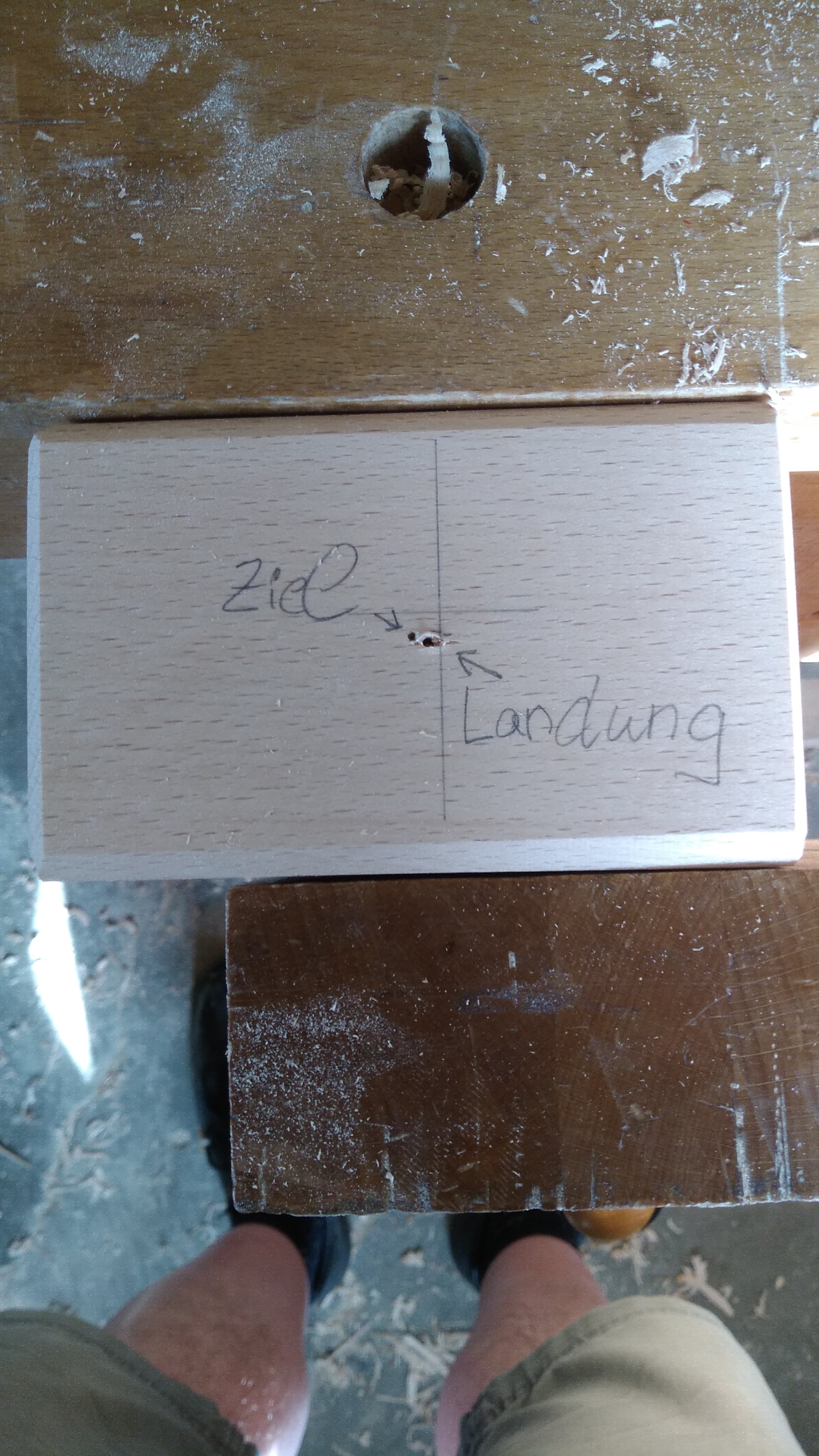

Die Zapfen habe ich gedrechselt (keine Bilder), aber nicht, weil es schneller geht, wo von ich nicht weiß, ob das stimmt, sondern weil ich bei einem 10 cm langen Rundzapfen mir nicht sicher bin, ob ich ihn passend genug frei Hand hinbekomme.
Ich habe viele Bilder gemacht, viel Spaß bei schauen.
Die Forumssoftware zerschießt mir immer meine Reihenfolge.
Ihr kommt aber schon klar... :D
Da es mehr als 10 Bilder sind, mache ich noch einen Post, oder zwei...

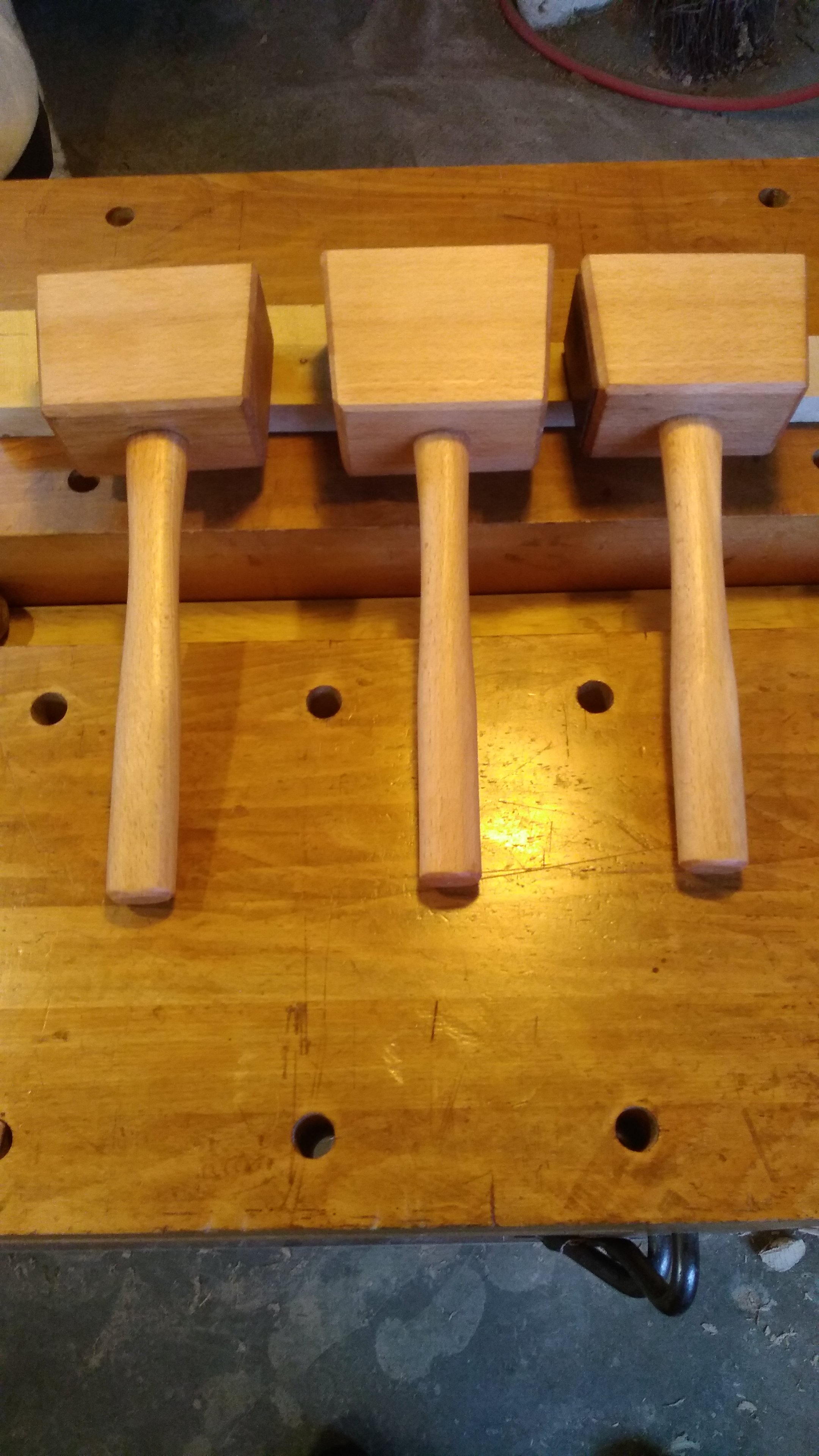

Hall Markus, das sind drei sehr schöne Hämmer geworden.

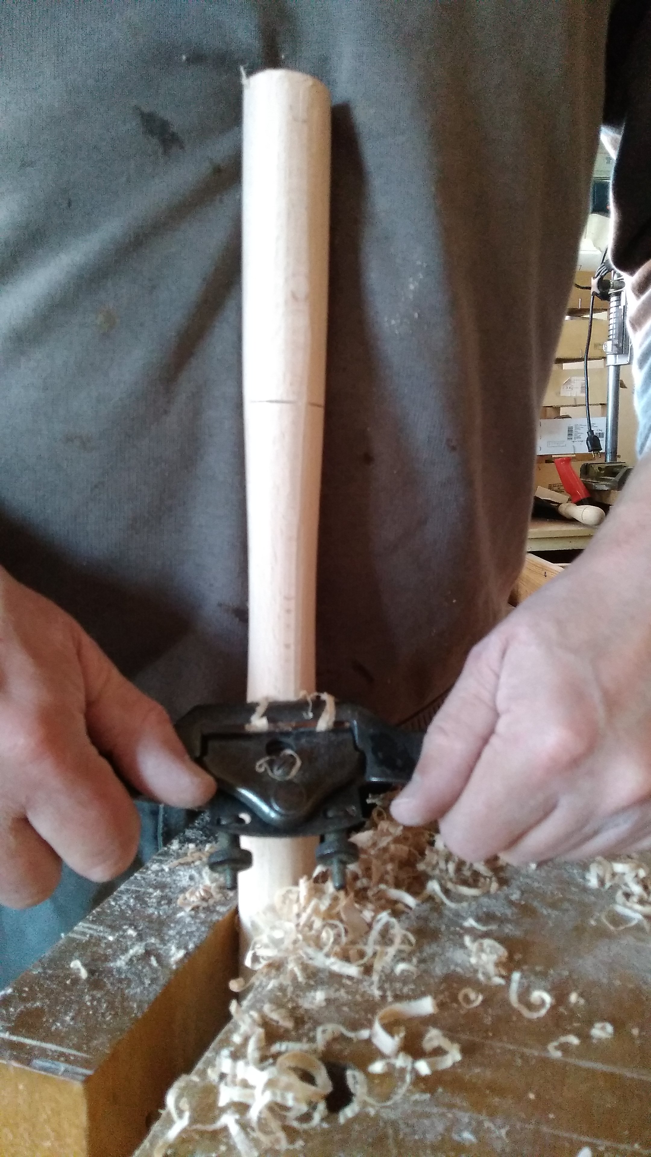

Besonders gefällt mir die Gestaltung des Stieles
und auch mit so kleiner Abweichung frei Hand zu bohren ist schon eine Leistung.

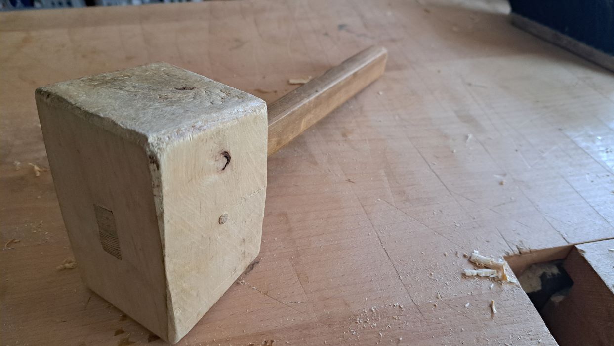

Ich selber habe vor einiger Zeit auch einen gemacht
und lange nicht soviel Sorgfalt auf den Stiel verwandt:
240611 Holzhammmer.jpg (96.35 KiB) 14562 mal betrachtet
Der Kopf ist aus Weißbuche, ich habe den Stiel durchgezapft und mit einem Dübel gesichert.
Wie Du siehst hat er schon harte Arbeit hinter sich,
eines meiner meistbenutzen Werkzeuge eigentlich.

Hallo Christopf,
prima Holzhammer und die Sicherung mit dem Dübel finde ich gut. Einfacher als meine Keillösung.
Wird sicherlich nicht lange dauern, da werden meine auch wohl so aussehen wie deiner.
Macht eigentlich keinen Sinn, viel Arbeit in die Optik zu stecken.
Hatte ich auch zuerst nicht vor, aber dann missfiel mir die Haptik und dann sah ich meinen Schweifhobel...
Bei einem meiner Hämmer habe ich auch einen hölzernen Schiffshobel für die Einbuchtung verwendet.
Ging am schnellsten, aber produzierte auch Ausrisse, die ich dann wieder beheben musste.
Diese kleine Einbuchtung ist schon nicht schlecht, probier sie mal aus. Kann man ja auch nachträglich schnell anbringen.
