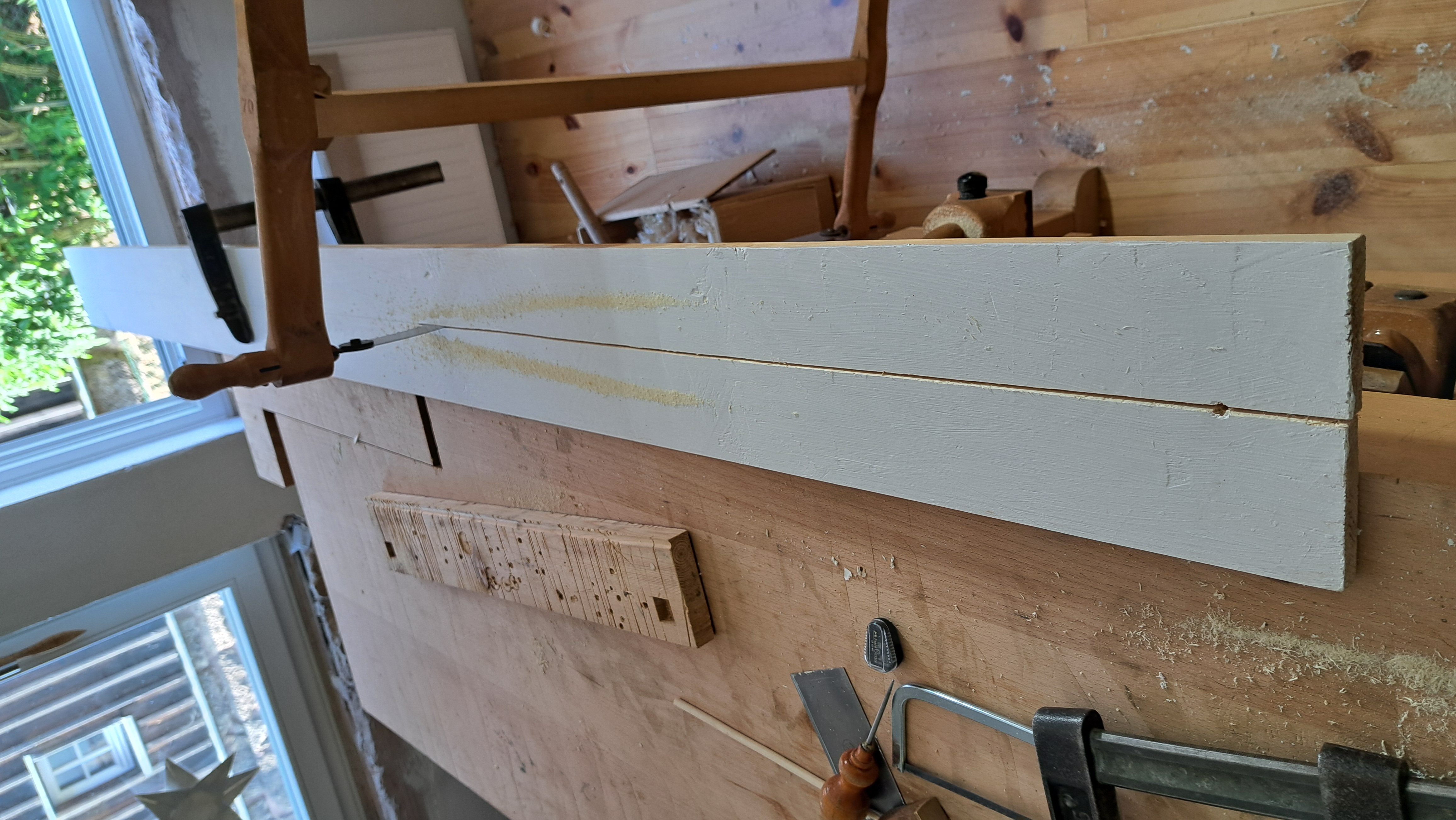

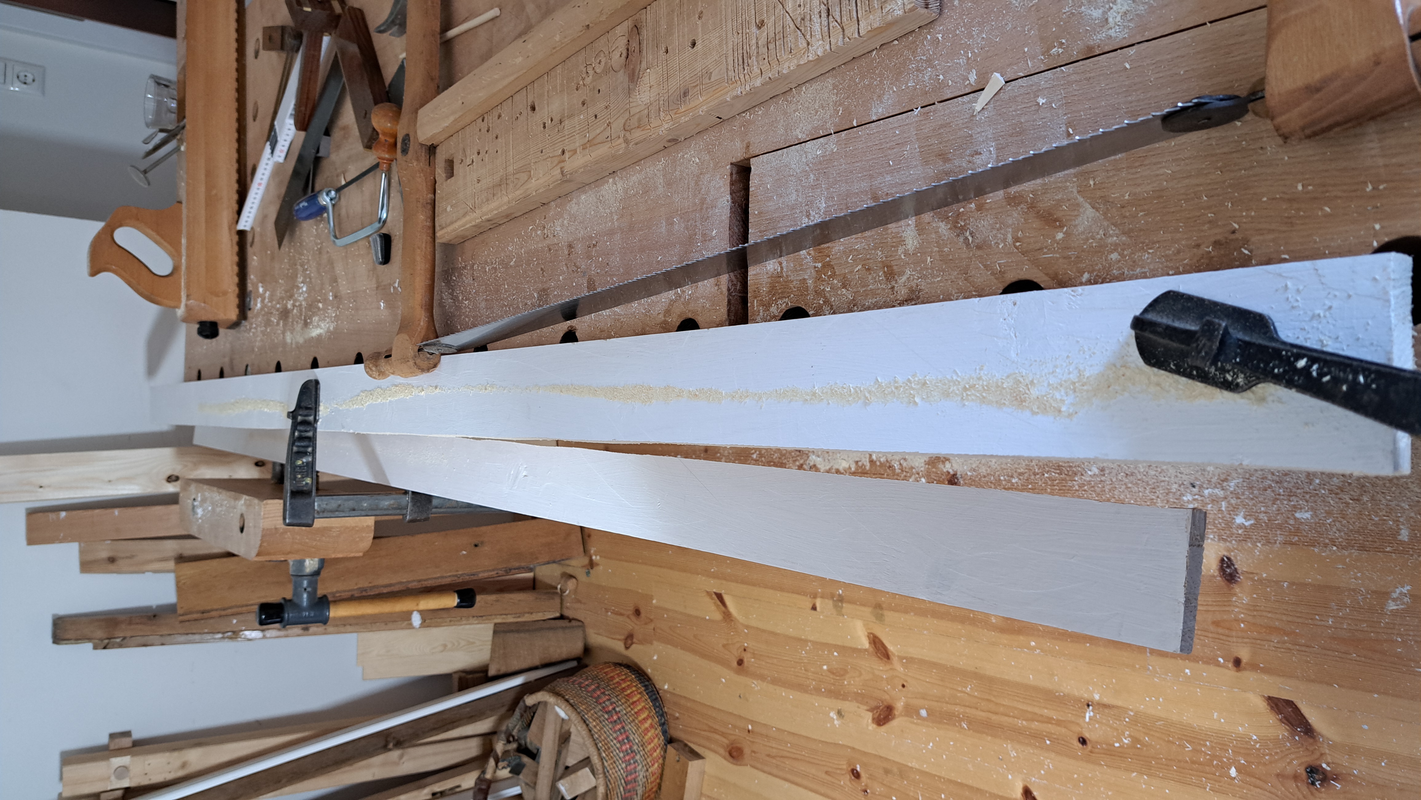

Hallo Junario, wie es sich trifft, hatte ich sowieso gerde vor ein Brett zu teilen.
Schnittlänge 215cm durch 20mm Fichte. Hab ich lange nicht mehr gemacht. Also hier ist schon ein gutes Stück geschafft:
und schon fertig:
Die Schwankungen sind gering im Bereich von 2 mm. Ich denke, wenn ich das öfter täte wäre auch eine geringere Abweichung möglich. Ich hab diesmal 15 Minuten gebraucht, weil ich mir erst wieder klar machen musste, wie alles am besten eingerichtet ist. Wenn ich das jetzt täglich tun würde, würde es sicher nicht länger als 5 Minuten dauern.
Also gut machbar.
Grüße, Christof.
und schon fertig:
Also gut machbar.
Grüße, Christof.

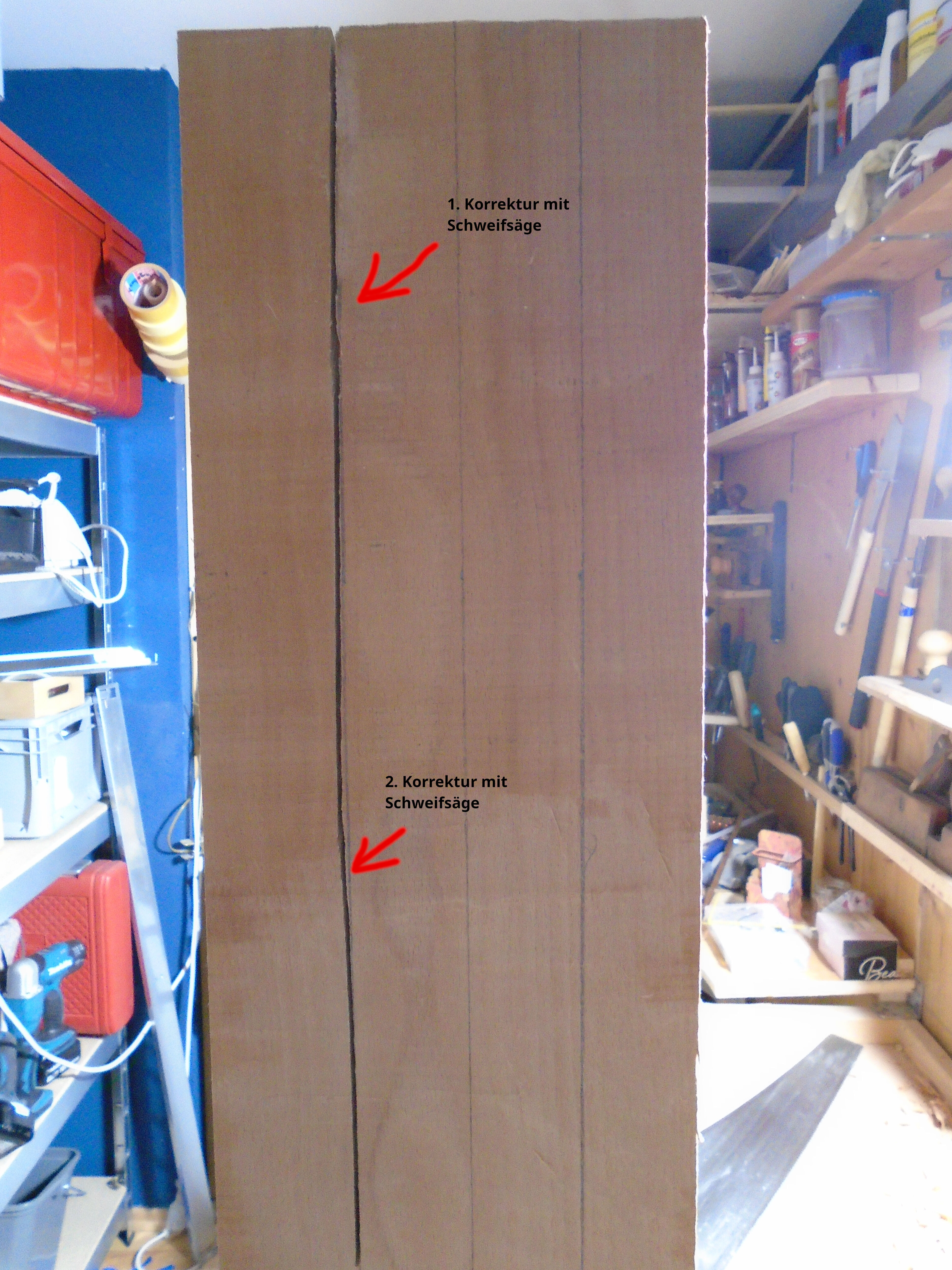

Liebe Forenmitglieder!
Danke euch dreien für eure hilfreichen Antworten.
Ich habe mittlerweile wieder einige Stunden Sägen hinter mir und arbeite weiterhin daran, möglichst gerade Schnitte beim Längsauftrennen zu bekommen.
Was die Schränkug angeht (Pedder hatte nachgefragt): ich säge mit einem nagelneuen Fuchsschwanz bzw. Gestellsäge (mit Längssägeblatt), beide von Haus aus geschränkt, ich habe an der Schränkung selbst nichts verändert bisher.
Nachfolgend habe ich einmal ein Bild von meinem heutigen Längsschnitt in ein Buchenbrett gemacht, um genauer zu illustrieren, wie das Ergebnis bei mir wird.
Ich sollte dazusagen, dass ich wirklich blutiger Anfänger beim Sägen bin.
Auf dem Bild erkennt ihr, dass bei den etwa 120cm der Schnitt an zwei Stellen leicht verläuft. Hätte ich weiter gesägt, wäre er vermutlich noch stärker verlaufen. Meine Lösung war es dann, mit der Schweifsäge (60cm Sägeblatt in Gestellsägerahmen) den Schnitt zu korrigieren, etwa 5cm mit ihr weiterzusägen, damit das Längsschnittblatt vom Fuchsschwanz bzw. von der Gestellsäge Platz hat, und dann mit letzteren weiterzumachen.
Meine Lösung mit der Schweifsägen-Korrektur funktioniert zwar, aber ich frage mich natürlich trotzdem, woran es liegt, dass der Schnitt stellenweise verlief. Eventuell drücke ich zu fest - zum Schluss habe ich weniger Kraft aufgewendet und hatte das Gefühl, die Säge lief stabiler und konstanter (das letzte Stück, unten am Bild). Vielleicht stehe ich aber auch falsch; Ich versuche, die Energie möglichst gerade von Schulter und Arm auf die Säge zu übertragen, ohne "Drall", aber vielleicht sollte ich auch da noch mehr drauf achten. Oder gelegentliches Verlaufen um 1-2mm ist vollkommen normal und ich bin einfach zu pingelig?

Hallo Junario,
wenn die Säge erkennbar in ein Richtung verläuft, dann würde ich mit einen Schleifstein 2-3 mal seitlich über die Zähne gehen, so dass die Schränkung auf der Seite, in die die Säge immer will, etwas geringer wird.
Ich säge in großer Schrittstellung und versuche ich, meine Bewegung senkrecht zum Brett auszuführen.
Dabei zähle ich gerade am Anfang die Hübe und spätestens bei 20, gerne auch schon bei 10, schaue ich mir die Rückseite an, ob ich in der Spur noch bin. Dadurch erhalten die Muskeln auch eine kleine Pause und sie ermüden nicht so schnell.
Vorne die Spur zu halten ist ja relativ einfach, da ich jeden Sägeschritt sehe und sofort gegensteuern kann.
Durch eine horizontale Winkelveränderung der Säge zum Brett und/oder eine Verdrehung der Säge in der Sägeachse korrigiere ich die Schnittrichtung.
Kann durchaus sein, dass wenn ich gepennt habe, ich erst noch einen Bogen sägen muss, bevor ich wieder in der Spur bin.
Das ist mir aber schon lange nicht mehr passiert.
Eine andere Säge für die Korrektur würde ich aber nicht nehmen.
Du nimmst dir dadurch die Möglichkeit, Korrekturen mit der ursprünglichen Säge zu üben.
Ansonsten kann ich dir nur raten: Sei geduldig.
Je häufiger du solch lange Schnitte sägst, umso feinfühliger wird dein Gefühl dafür, ob die Säge die Spur verlässt oder nicht.
Versuch, die Säge laufen zu lassen, also ohne dass du auf die Sägezähne Druck ausübst, zu sägen.
Sie sägt dann zwar nicht so schnell, aber das Sägen ist dann entspannter und du kannst die Rückmeldung von deiner Säge besser erfühlen.
Eine gute Übung ist, wenn du die Säge wirklich nur lose in der Hand hältst und sie nur vor- und zurückschiebst.
Und versuche nicht, Geschwindigkeitsrekorde zu brechen. Dabei verursachst du mit Sicherheit Fehler, für deren Behebung deine eingesparte Zeit um ein Mehrfaches aufgebraucht wird.

Das sieht dich schon gar nicht mal schlecht aus!
Markus hat schon recht: es übt sich.
Eine Bemerkung möchte ich noch aufgreifen: Du schreibt, du hast bei Fuchsschwanz und Gestellsäge die Schränkung "von Haus aus übernommen."
Bedeutet das: Eine neue Säge mit originaler Schränkung? Im Falle der Gestellsäge würde ich Dir dann raten, die Schränkung ein ganzes Stück zu reduzieren. Die werksseitige Einstellung ist viel zu weit. Bei der Eclipse Schränkzange nehme ich eine Einstellung zwischen 8 und 9 (Zahlen auf dem Amboss). Wenn du das machst und die Säge nachschärfst, wirst Du eine ganz andere Säge erleben. Die Einheit der letzten Schränkung schreibe ich mir dann mit Bleistift auf den Steg der Gestellsäge.
Re: Schmale Leisten sägen, ohne Strom
@Christof H:
Ja, die Schränkung ist die originale. Wie reduziert man denn die Schränkung? Sie zu erhöhen ist ja leicht mit der Eclipse-Schränkzange, aber wie reduziere ich den Winkel?
