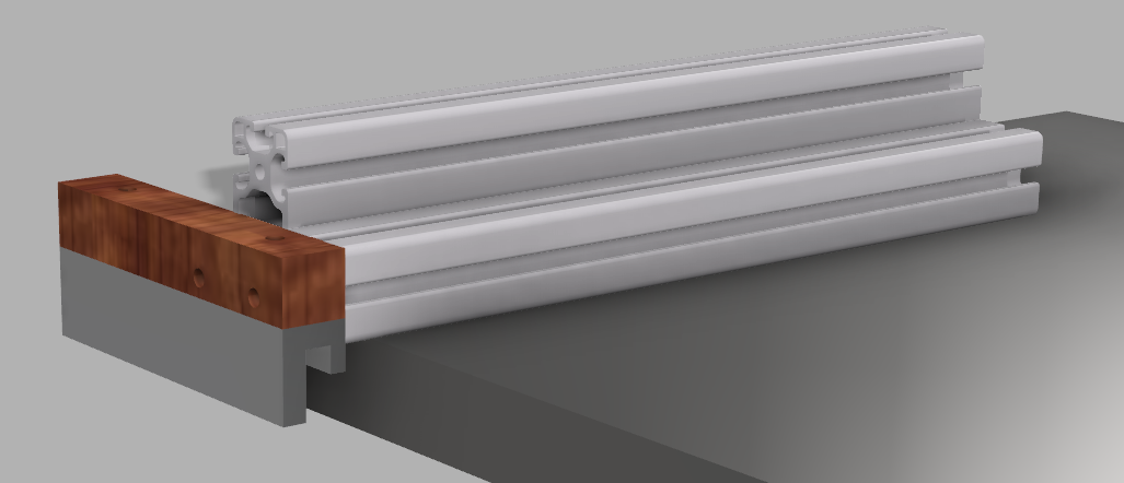

Als Anschlag habe ich ein Standard Alu-Profil 80x80x40 ausgewählt, sodass die Höhe des Anschlags durch Drehung um 90° schnell von 80mm auf 40mm reduziert werden kann. Das Profil eignet sich zur Aufnahme von M8 Schrauben, um den PA am Klemmschuh über einen Adapter zu befestigen. Das Gewinde ist schnell in das Alu geschnitten.

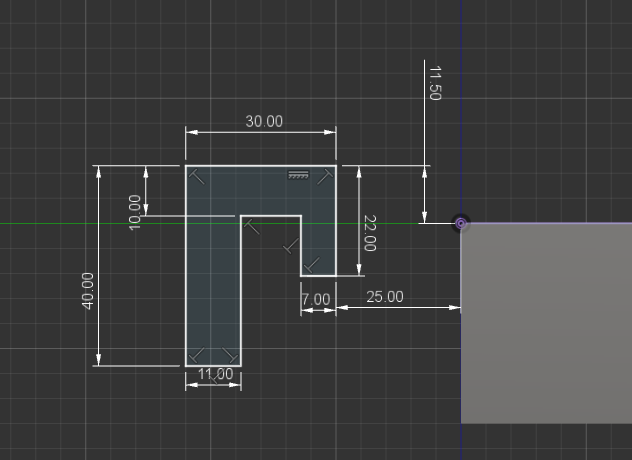

Dann habe ich mich für den 172mm breiten Klemmschuh von Aigner entschieden, um mehr Stabilität zu erreichen. Das Profil vom Klemmschuh (selber gemessen) erfordert eine Höhenanpassung zum PA auf dem Maschinentisch, welches mit einem Stück Buche hergestellt wurde.
Die Löcher habe ich auf meiner Hobby CNC gefräst, sodass ich 1mm Luft über der Führungsschiene ergibt (hier nicht dargestellt) und der PA nur auf dem Maschinentisch aufliegt. Bei Bedarf kann der Adapter z.B. durch Alu ersetzt werden – ich bin mit der Stabilität des PA aber bisher sehr zufrieden.
Hier noch Bilder aus der CAD mit 80mm

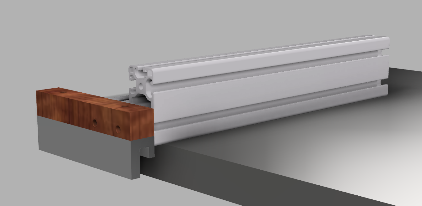

und um 90° gedreht mit dann 40mm hohem PA.

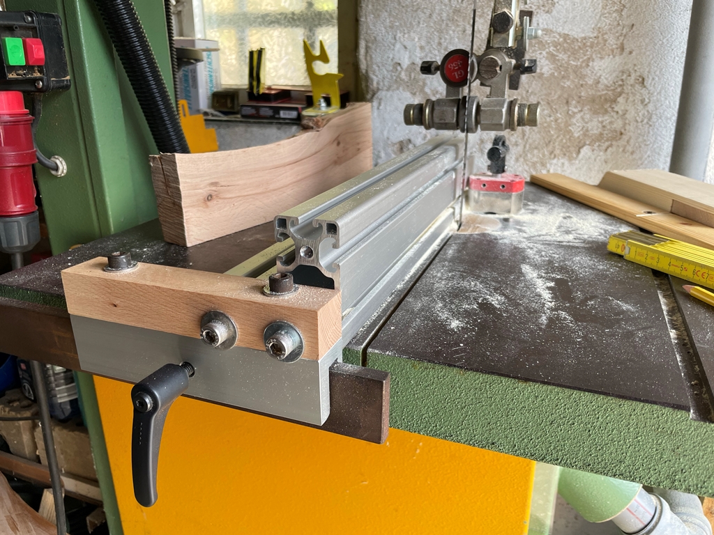

Bild nach Sägearbeiten mit dem neuen PA.

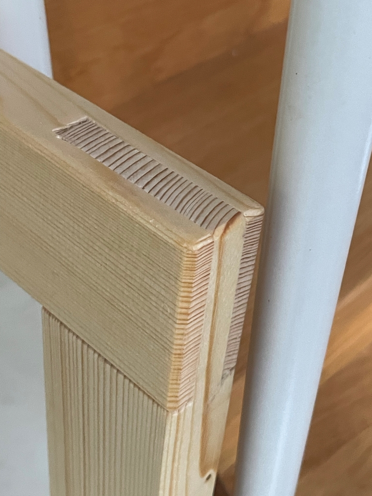

Und die Rahmenverbindung mit dem neuen PA auf der BS hergestellt.
