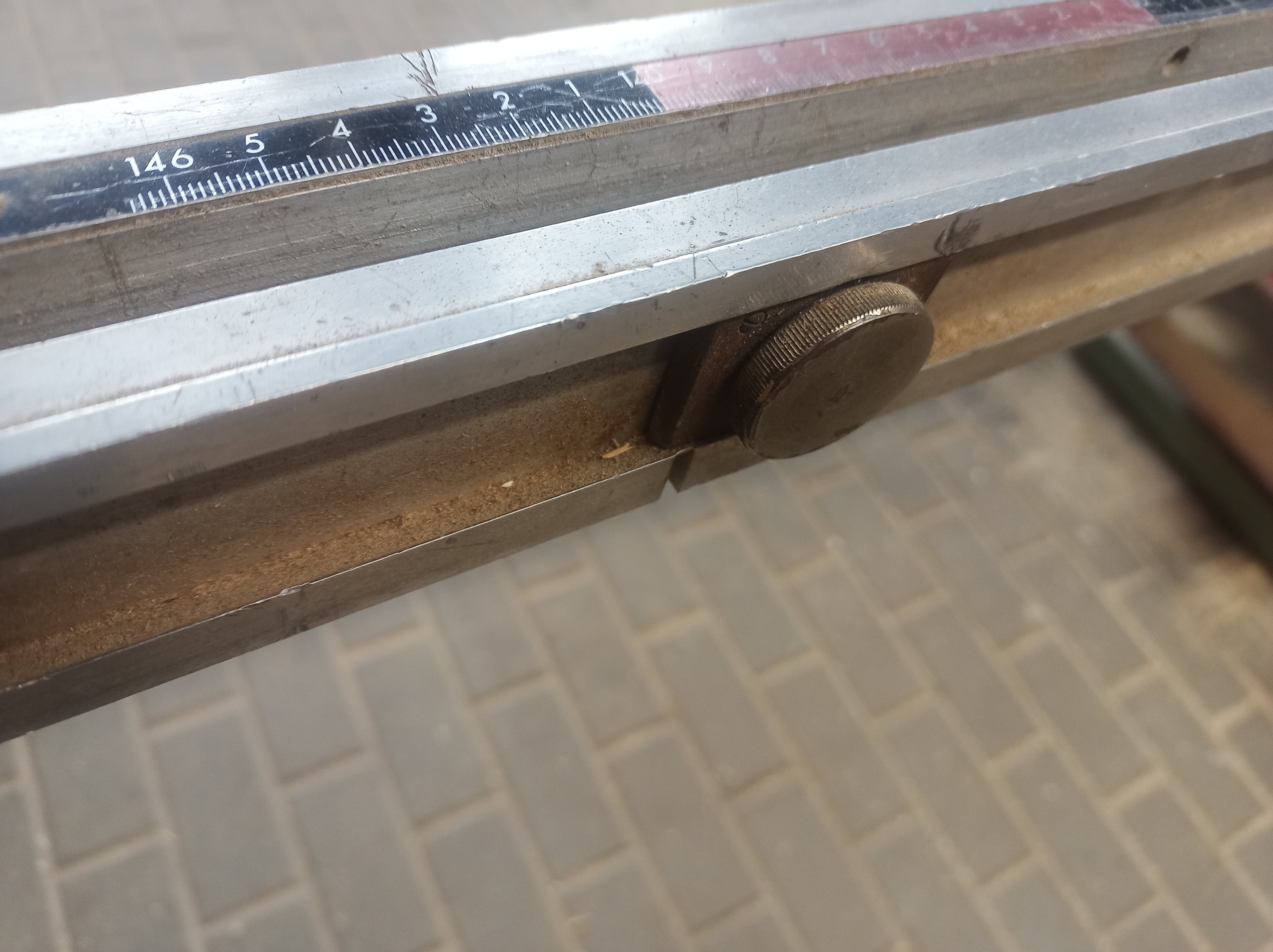

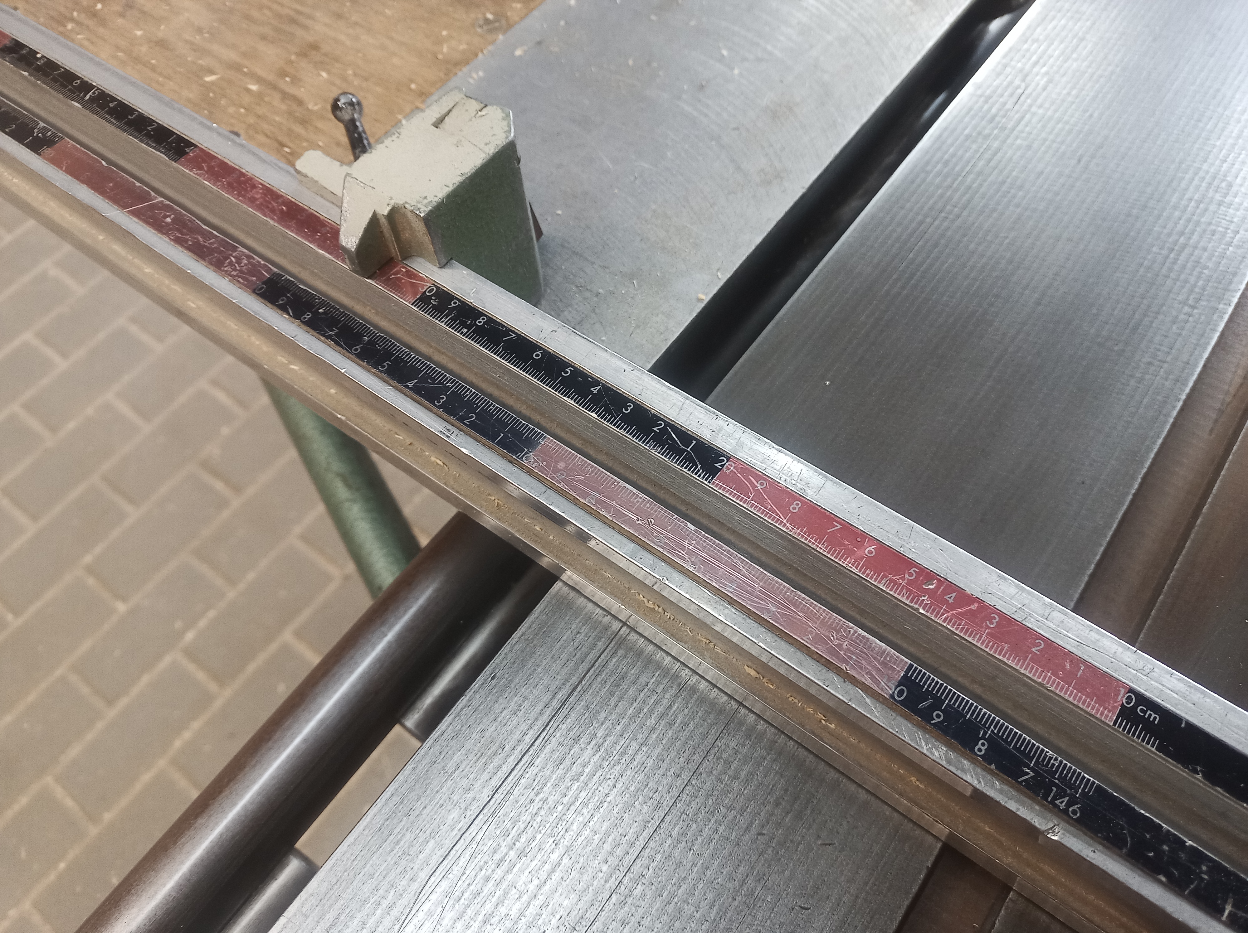

ich besitze eine Rapid 100 und mir ist die Skalierung am Maßband nicht so ganz schlüssig.
Am Aluprofil sind 2 entgegengesetzte Maßbänder.(siehe Bild).
Warum ist auf der vorderen Seite ein Maßband, welches in Richtung Sägeblatt bei 1460mm endet?
Welche Funktion hat die Rändelschraube?
Es würde mir helfen, wenn mir ein Forenmitglied das einmal bitte erklären würde.

Hallo Lawrence,
ich habe keine Rapid (aber eine Ulmia)...
Die eine Skala ist für den Anschlag am Queranschlag, den man auf deinem Foto sieht: Skala steigt bis 146, was der nutzbaren Länge deines Queranschlages entspricht.
Die zweite Skala wird für einen Auszug sein, der aus dem Queranschlag nach links herausfährt, damit deine maximale Länge für einen Anschlag vergrößert werden kann und deshalb ab 146 steigt ...
Ich hoffe ich habe mich verständlich ausgedrückt
Vermutlich ist die Rändelschaube genau die für die Klemmung dieses Auszuges gedacht. Der Auszug fehlt wahrscheinlich oder du hast ihn noch nicht entdeckt.

Hallo Tobi
Vielen Dank für die schnelle Antwort.
Jetzt habe ich das Prinzip verstanden.
