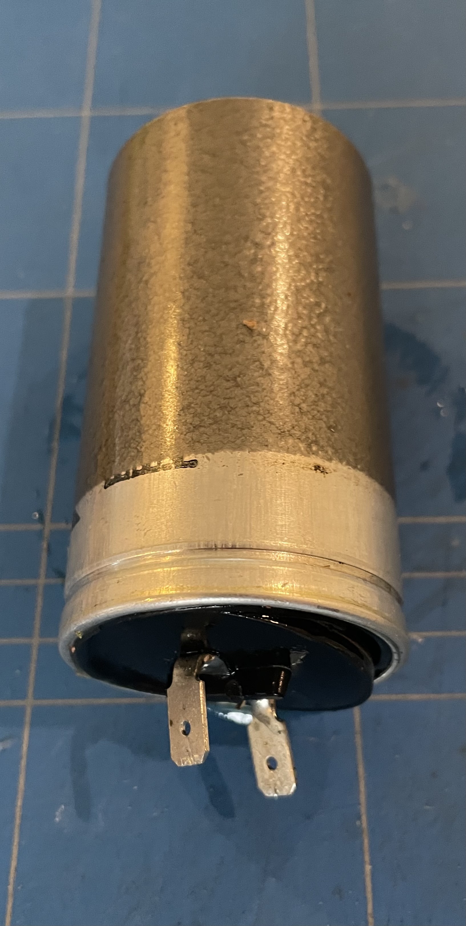

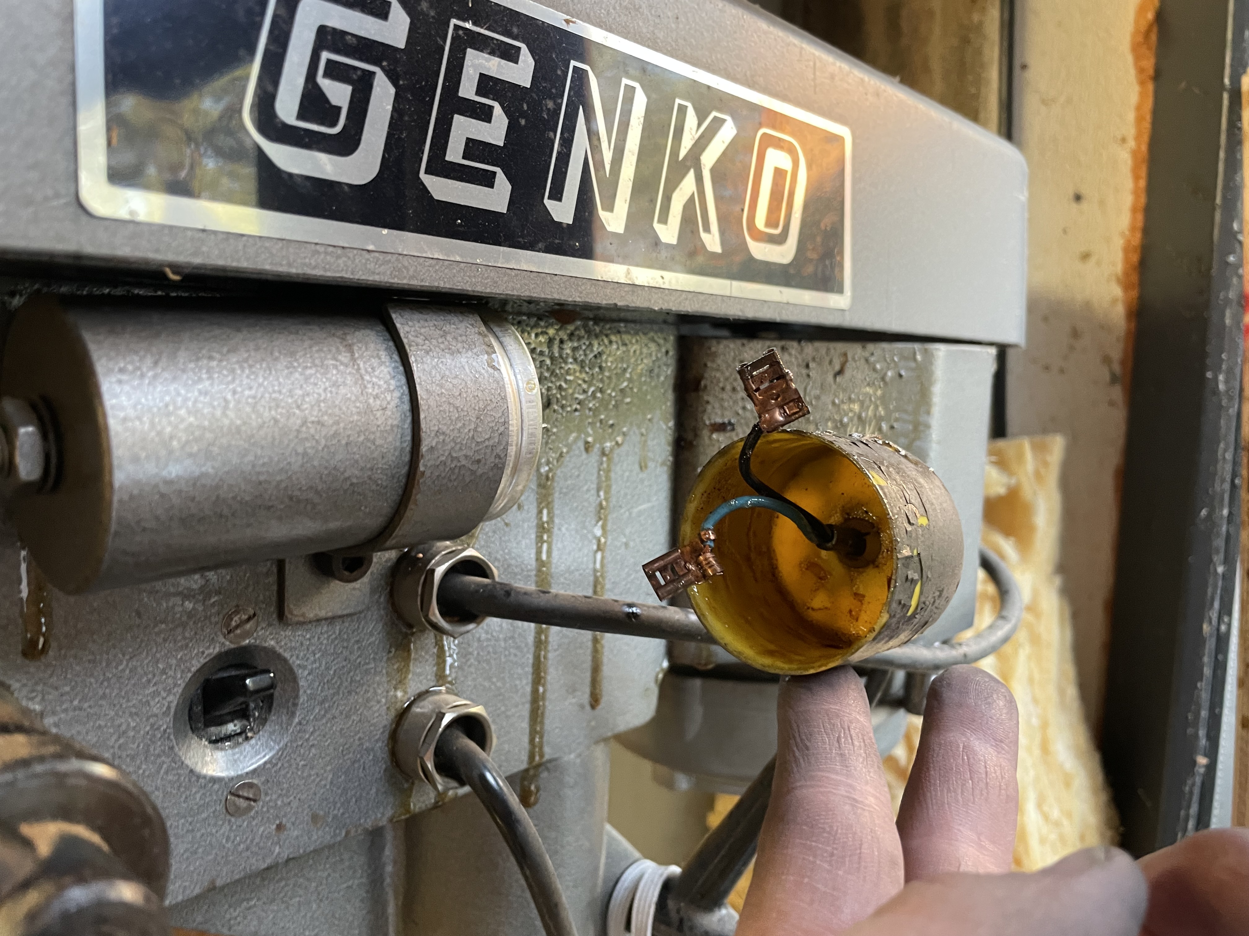

Habe schon lange nichts mehr von dir hören lassen, mein Hobby Holzwerken muss zur Zeit etwas kürzertreten. Heute habe ich einige verchromte Teile mit Sisal beziehungsweise Baumwolle poliert. über die Dauer von circa 2 Stunden, mit kürzeren Unterbrechungen, lief dabei meine Säulenbohrmaschine von Genkgo. Kurz vor Abschluss der Arbeiten ging die eingestellte Drehzahl minimal zurück, und anschließend gab es einen Knall und eine Flüssigkeit ist ausgetreten. Ich vermute mal, dass es sich um eine Art thermische Absicherung oder sonstiges handelt. Ich habe die Maschine selbstverständlich stromlos geschaltet und hoffe auf ein paar Tipps zur Beschaffung eines Ersatzteil. Ein Foto füge ich bei.

das sieht mir schwer nach einem Kondensator aus. Wenn nur der kaputt ist, ist eine Reparatur nicht so dramatisch - die Kosten halten sich in Grenzen.
Such mal im Netz unter Anlaufkondensator bzw. Betriebskondensator (da gibts Unterschiede!) ...
Evtl. findest du ja in der Bedienungsanleitung die technischen Daten von deinem Kondensator.
(Der ist mal definitiv hinüber, wenn das Elektrolyt ausgetreten ist.)

ja, das ist definitiv der Kondensator - gewesen... ;)
Um das passende Ersatzteil zu finden, wäre es sehr hilfreich, wenn Du verrätst, was für eine Genko Du besitzt. Es gibt ja schließlich nicht nur ein Modell...

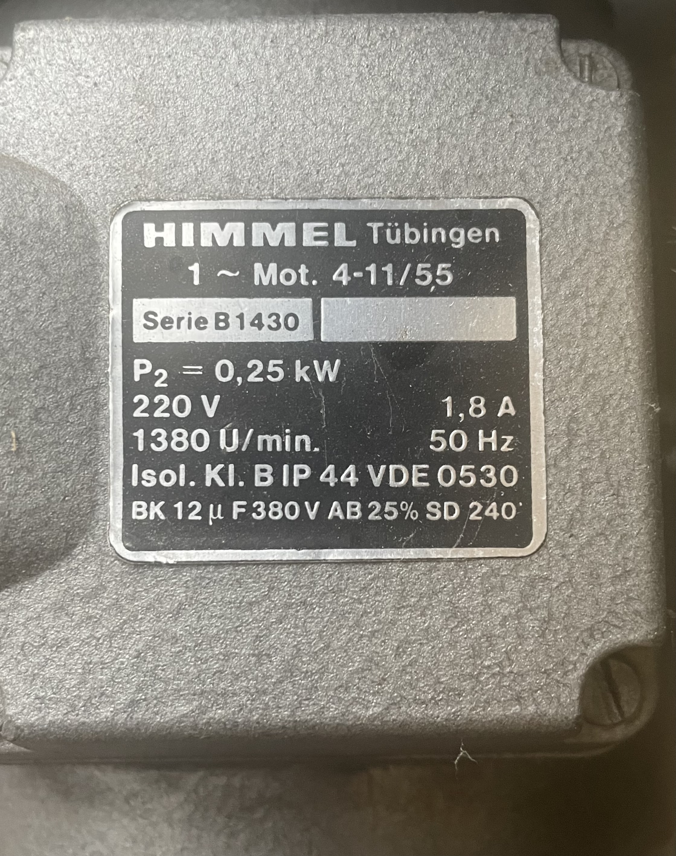

Extrem hilfreich wäre auch noch, falls irgendwelche Daten auf dem Kondensatorengehäuse (bzw. den beiden noch vorhandenen Hälften) zu lesen sind und ansonsten auch noch ein Foto des Motor-Typenschilds.

Vielen Dank für euren schnellen Support! Eure Antworten geben mir Hoffnung. Ein Typenschild trägt die Genko leider nicht (mehr), aber der Motor gibt noch einige Information Preis. Der Kondensator ist offensichtlich noch der Originale und wurde ab Werk mit der Bohrmaschine lackiert. Der Kondensator hat einen Durchmesser von 45 mm und eine Länge von 80 mm. Ich füge nochmals ein paar Fotos bei.

Du hast Glück: Auf dem Motortypenschild ist der Kondensator in der untersten Zeile angegeben. Betriebskondensator, 12µF Kapazität. Die Spannungsfestigkeit darf auch höher als die angegebenen 380V sein.
Falls Du einen Motorenwickler oder Teilehändler/Elektronikladen in der Nähe hast, könnte der sowas sogar auf Lager haben. Ansonsten kann ich aus eigener Erfahrung z.B. Elosal empfehlen: https://elosal.de/Betriebskondensator-m ... cker-12-uF
Damit sollte die Maschine wieder funktionieren.
